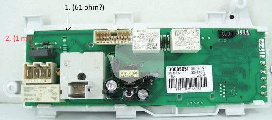

(#) buzzard hozzászólása Okt 18, 2020 /
Kaptam egy Candy Grando 581 szárítógépet, kukába szánták, mert nem kapcsolt be.
A panel bitron t85 40005951. Az képen az 1. jelű ellenállás volt megpörkölődve, kicseréltem, a színei miatt bizonytalan vagyok, talán 61 ohmos, bekapcsolás után újból elfüstölt, és a 2. jelű induktivitás (én annak néztem) is sérültnek tűnt már ekkor. Kimértem a kondikat, mind jó. Ezután kicseréltem az LNK 304 PN-t is az előzőeken kívül, és ugyanaz történt. Van valakinek ötlete, hogyan tovább?
(#) kadarist válasza buzzard hozzászólására (») Okt 18, 2020 /
Próbáld meg ellenőrizni az áramkör összes elemét. Szerencsére nem túl bonyolult. Segítség.

(#) buzzard válasza kadarist hozzászólására (») Nov 10, 2020 /
Szia, köszi a segítséget, bocs, hogy csak most reagálok, de csak most van időm hozzáfogni.
Ki kell forrasztanom mindent ahhoz, hogy ellenőrizzem? Azt írtad, nem túl bonyolult, de totál laikus vagyok, attól félek, szétcseszem a panelt.
