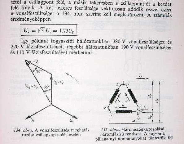

Gondolom a kérdés nekem szólt, tehát: A kérdés azért jó, mert egyből rávilágít arra, hogy egy motorban vagy generátorban a fázisok lehetséges számát elsősorban a mechanikus felépítése határozza meg. Nem írok, gyorsabb és érthetőbb is, ha ábrát küldök a 3 fázisról, és a 2 és 4 fázisról. Ez azért is jó, mert látszik a számolás oka, gondolatmenete. A három fázisnál már megszoktuk, hogy a szinusz hullámok jellege, egymástól való eltolódásuk nem vátozik meg, de a tekercsek összekötésének módja szerint : háromszög kapcsolás: a vonali áram nő meg a fázisáramhoz képest gyök 3 szörösére. csillag kapcsolásnál : a vonali feszültség nő meg a fázisfeszültséghez képest gyök 3 szörösére. A négy fázisnál ugyan az a helyzet, hogy a szinusz hullámok jellege, egymástól való eltolódásuk nem vátozik meg, de a tekercsek összekötésének módja szerint : négyszög kapcsolásnál: a vonali áram nő meg a fázisáramhoz képest gyök 2 szörösére. csillag kapcsolásnál : a vonali feszültség nő meg a fázisfeszültséghez képest gyök 2 szörösére. Hivatkoztam két emberre, akiknek a könyvéből idéztem most is. Őket viszont nem ismerem, így aztán óvatosságból írtam egy excel programot a 4 fázis feszültségeinek (áramának) alakulásáról. Remélem, fel tudom tenni a fórum lapjára. Be kell ütni a ***-gal jelölt sorba azt a fázisszöget, ahol kíváncsiak vagyunk arra, mi a négy tekercs pillanatnyi feszültsége (fázisfeszültség). Az előjel a feszültség irányát mutatja a csillagponthoz képest. (vagy hogy hogy áll a szinusz hullám a koordináta rendszerben). A csillagkapcsolás felirat alatt a vezetékek között mérhető vonali feszültség olvasható le. Régi excel használok, remélem megnyílik. Ha nem, valakivel átkonvertáltatom.

A több fázis dologhoz:
Elfelejtettem írni, ha valakinek a rajzok átnézése után nem megy mondjuk a 6 fázis, és szüksége van rá, küldjön egy e-mailt a címemre, szívesen segítek.

A beidézett képen minden rajta van, ami a 4 fázis megértéséhez szükséges. A magyarázat viszont nem tér ki mindenre. Részletezi a két fázisra egyszerűsítést. De a négy fázistekercset tartalmazó csillagban 2-2 szemben álló fázistekercs feszültségének összege 2X. Ez leolvasható a szinuszokról is.
