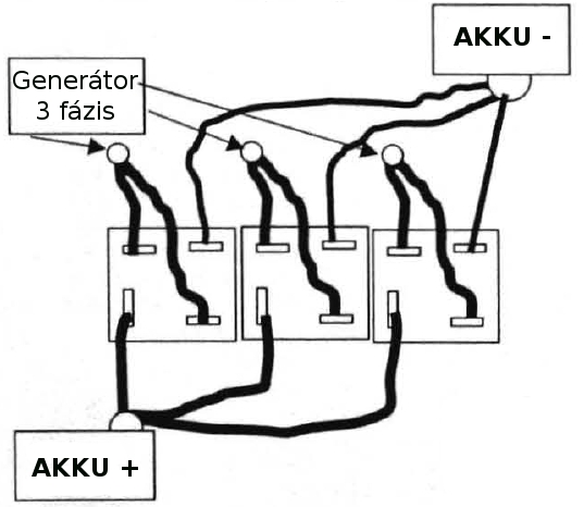

(#) Tirex hozzászólása Dec 30, 2009 /
Kiöntöttem a tekercstárcsámat és most be kéne kötnöm valahogy az egyenirányítókat. Mellékelek egy lehetséges bekötési rajzot. Mi a véleményetek erről a fajta egyenirányításról?
(#) pudding1 válasza Tirex hozzászólására (») Dec 30, 2009 /
Stimmel, nálam is így van.
(#) jani5 válasza Tirex hozzászólására (») Dec 30, 2009 /
Hidanként 2x-es az áramterhelhetőség, mert párhuzamosítva vannak a diódái. Így jó!

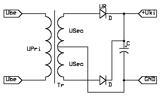

(#) Atis57 válasza pudding1 hozzászólására (») Dec 30, 2009 /
Szia !
ha a 410 volt nem ugrik 650V felé: a primer sorbakötve -- a szekunder meg párhuzamosan . A Bp -i városi villamostápjáról --tereltek igy áramot a lakásba ! s működött még meg nem buktak......!!

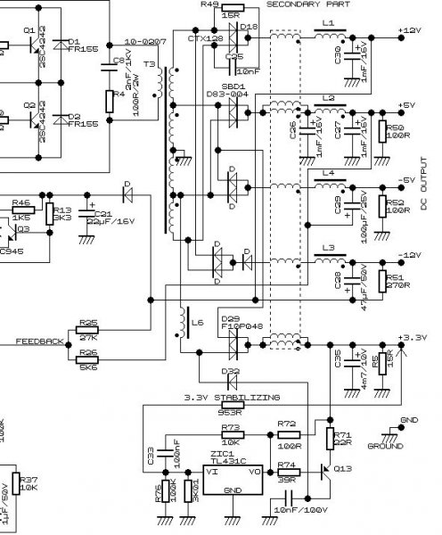

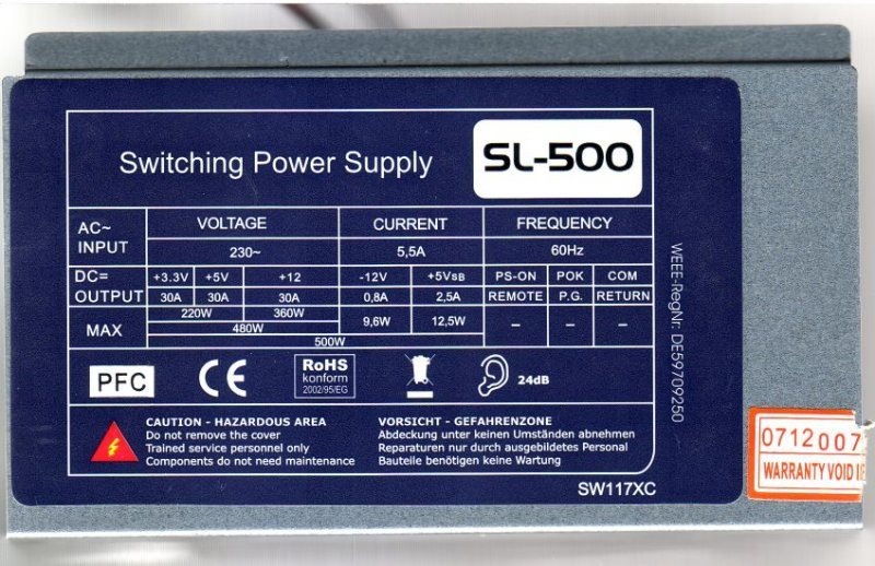

(#) Atis57 válasza Dzsos hozzászólására (») Dec 30, 2009 /
Mint, ahogy irtam a rajz lényeges része......a táp 01
Persze a 300W táp max 1 órán át tudja a300W-t ,utána elmelegszik! Hiába ez a kinai mértékek/technikák világa !
az eredeti teljesitmény felosztást sem lehet megkerülni. PL:+5V-20A és +12V-10A, -12V 0,5A (ezen már lehet segiteni! Az R50-R51-R52 -t kiszedem .A +3,3V és -12V valamint -5V egyenirányitóját is (ezeket nem használom)Az R25 és R26 (feedback felirat) a visszacsatolás ez megy az IC 1 lábára R26-t felemelem -az R25-t megnövelem (akár 1 leedel ,akár 2 diódával )29-30,5Kohmra ez a 13,8-14 V( KB.-bemérendő!)A +v ra rákotöm a ventillátort +a bekapcsolás LEED-t.Ha csak 14Vig használjuk össze lehet cserélni az %v és a 12V diódáit---hozzá tenni a nem használt elkókat + szűrés.!
Mivel ezekhez baráti áron hozzá lehet jutni (ingyér, akár 10db-t is ) nem hiszem, hogy olcsóbb akkutöltőt lehetne csinálni --VÉDETTEN! Szerintem -de hallgatom az ellenvéleményt !
nem fért bele a hozzászólásba:
A másik féle átalakitási lehetőség ---A visszacsatoló ellenállással a +5V húzod fel 13,8Vig !viszont ekkor a 12V-n 20V eletti fesz lesz -szétdurranank az elkók.
azokat tehát ki kell szedni!!!igy nagyobb teljesitménnyel működik-- JOBBAN melegszik --S NEM Mindegyik alkalmas erre!
Az előző hozzászólás táp rajza itt van --- bocs elnéztem!
