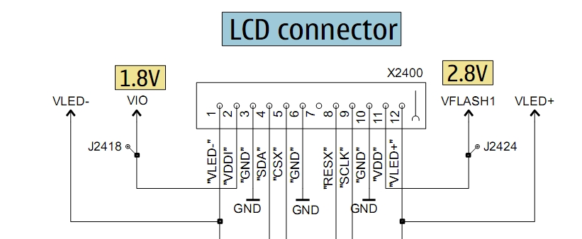

a kérdésem az lenne, h ebben a threadben ez a link szerepel (nokia 6020 tft, 128x128):
http://www.hobbielektronika.hu/forum/files/cb/cb68e1149cb0585bc7ded...5a.jpg
máshol meg ez:
http://www.nokia-tuning.net/index.php?s=pinout_display10
melyiknek hihetek és igaz-e a 3.3v-os feszültség, v ez a 2.8-as a jó?
(#) pici válasza mageking hozzászólására (») Szept 19, 2009 / 1
Ha Nokia6020-as kijelződ van, akkor az első link a jó, a 12 lábú.
A 10 lábas megoldás az 6100 lesz.
De egyszerű, számold meg hány kivezetése van az LCD-dnek.
Ennek 2,8 és 1,8 V kell!
Valamennyire toleráns a 3,3V-ra.
Ha megtudod oldani a 2,8V/1,8V-t akkor használd azt, stabilabb, ha nem, akkor mehet a 3,3V de tegyél elé 1 és 2 db egyenirányító diódát, így lesz meg a tápfesz.
