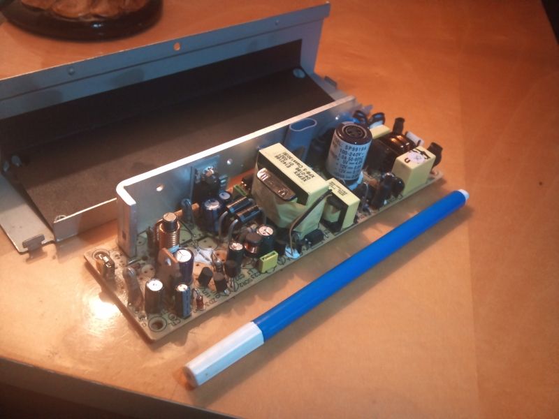

(#) Luy hozzászólása Nov 26, 2011 /
Lenne egy olyan kérdésem, hogy miképpen tudnék a legegyszerűbben és a lehető legolcsóbban kivitelezni egy 5V 4A-es tápegységet?
Kaptam egy kicsi számítógépet, szerintem valami hálózati cucc lehetett, és annak halt meg a tápja. Úgy próbáltam ki, hogy leforrasztottam az eredeti tápjáról a vezetékeket és összedugtam egy asztali gép tápjával. Tökéletesen működött, csak az elhelyezés nem a legegyszerűbb.
A lényeg, hogy szeretnék csinálni hozzá egy tápegységet, amit az eredeti helyére be tudnék tenni, és akkor nem foglalna akkora helyet.
A többi feszültséget egyszerűen meg tudom oldani, mivel azoknak nem kell akkora áram. +12V, -12V, 3,3V, ezeket egyszerű alkatrészekkel gondoltam megvalósítani, mint 7812, 7912, a 3,3V-ra pedig veszek valami hasonló stabilizátort.
Az 5V-on is gondolkoztam, hogy esetleg 7805-ből rakok bele 4-et, vagy biztonság kedvéért 5-öt, és párhuzamosan bekötöm.
Szerintetek így működne a dolog? Vagy esetleg más ötlet? Előre is köszönöm a válaszokat és a segítséget!
(#) Sebi válasza Luy hozzászólására (») Nov 27, 2011 /
Éppen működhetne, de hogy az eredeti helyére be nem tudod paszírozni, az biztos. A halott táp nyilván kapcsolóüzemű volt, ahol a melegedés ennél a teljesítménynél szinte elhanyagolható. Az analóg (disszipatív) tápok hővé alakítják a be -és kimeneti fesz különbségéből és az áramfelvételből adódó teljesítményt.
(#) Luy válasza Sebi hozzászólására (») Nov 27, 2011 /
Köszi a segítséget, akkor majd megpróbálom úgy megoldani. Az elhelyezés szerintem megoldható, mivel olyan sok helyet ezek az alkatrészek nem foglalnak, inkább a hűtőborda, de azt én csinálom majd, úgyhogy olyanra tervezem, hogy jó legyen bele. Plusz hűtésnek pedig van hely egy ventilátor számára, ami talán elég lesz már, legalábbis remélem.
Mellékelek két képet a cuccról, hogy nagyjából lehessen látni, hogy hova kell beférnie.
Köszi szépen!
(#) laszlokunstar válasza Luy hozzászólására (») Nov 27, 2011 /
Nem javítható? Költség, időhatékonyságot és megbízhatóságot figyelembe véve bontóból, esetleg ilyennel, vagy hasonlóval.
Látom a meleget nem bírták a kondik, és jó párat már kitermeltél belőle. Érdemes lenne az összeset kicserélni a félvezetők ellenőrzése után. Ha jól látom a Schottky diódák mellett levő kondi is cserére szorul. Ha szerencséd van a kondicserével megúszod, ebben az esetben csak egy intenzívebb hűtést kellene beletenni. Számos táppal találkoztam ami a lerakódott por, vagy a ventilátorleállás miatt ment tönkre. Egyébként milyen gép is ez pontosan?
Meg kell javítani szerintem is. Milyen a vezérlő IC?
Mit csinál a táp? (cicereg, pumpál, semmit) ép-e a bizti?
Próbához az +5V kimenetre tégy egy 6V-os izzót (biciklilámpában volt régen fél A-es).
Nem látszik durva hibának azért írom le ezeket. (persze kellhet vele dolgozni, de korántsem annyit, mint az új építésével)
Hú, most megleptetek.
laszlokunstar:
Ez a gép pontosan egy ilyen szerkezet: Bővebben: Link
Én is a kondikra gondoltam, azért is kezdtem el cserélni őket. Az az 5 darab, ami bal oldalt van, azok púposak voltak, de kicserélve sem volt jó, a többit már nem próbáltam, mivel nem volt olyan kondim. A legnagyobb probléma, hogy már nem emlékszem, hogy az az 5db milyen értékű volt, de az biztos, hogy ugyanakkora. Az pedig könnyen előfordulhat, hogy a hűtésével volt gond, mert a ventilátornak csak a helye van kialakítva, a venti meg valahogy "elpárolgott".
Sebi:
A panelon fektetve 4 IC van, ebből 3 ugyanaz (V243T), a negyedik pedig 1H0165R. A bal szélére állítva van beforrasztva egy 7912, a hűtőbordához csavarva, bal oldalt egy 7812, jobb oldalt pedig egy 1M0365R.
A táp konkrétan semmit nem csinál, biztosíték jó.
Keresek valami kondikat, vagy rendelek, és kicserélem az összeset, aztán ha nem jó, akkor csinálok bele új tápot. Azzal az 5 kondival vagyok kicsit gondban, mert vagy 4,7 vagy 47 vagy 470 mikrós volt, de mind ugyanaz.
Teszek fel egy nagyobb felbontású képet, bár a minőség nem a legjobb. :S
Nagyon köszönöm a segítségeteket, istenek vagytok!
Ez a vékonykliens gép tényleg nem eszik sokat az adatlapja szerint:18W, emiatt érdemes vele foglalkozni. A kondenzátoroknál a 470µF -ot tartom legvalószínűbbnek, a beszerzésnél figyelj oda, hogy kis impedanciájú low esr legyen. Még egy gondolat. Standby módban a hűtés hiánya miatt is lassan kiszáradnak a kondenzátorok -8W-ot disszipál a kis méretű táp-, érdemes teljesen áramtalanítani.
