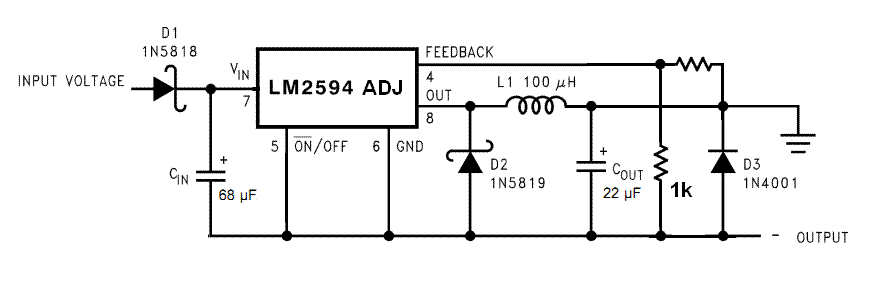

Adott a GND-hez képest 24V-om. Ebből szeretnék előállítani -20V-ot, és +5V-ot. LCD kijelzőhöz kellene, a +5V megy, de a másikat nem tudom hogy lehet megcsinálni. Köszönöm a segítséget!
Sokféle módon megoldható, itt egy használható kapcsolás. Az érték nélküli ellenállással állítod be a kimeneti feszt.
MC34063 Ic-m van itthon, találtam hozzá kapcsolást is. Valószínű ezzel lesz megcsinálva. Köszi!
