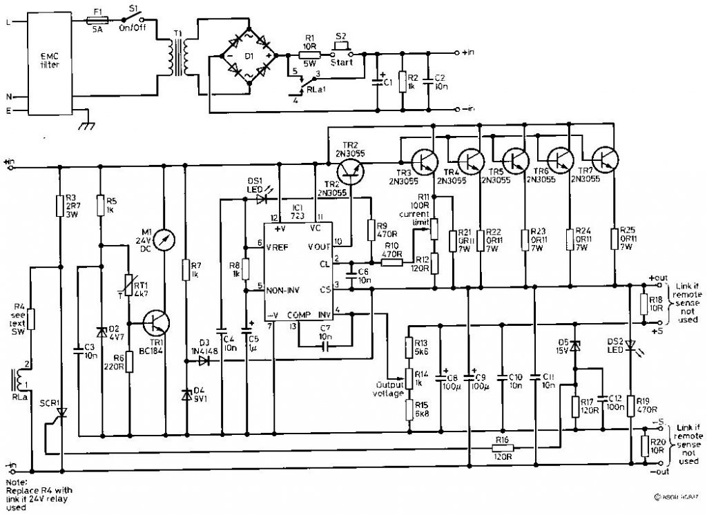

(#) steve69 hozzászólása Jan 11, 2012 /
Üdv mindenkinek!
Egy tápegység zsenitől kérnék segítséget, mégpedig azt hogy az alábbi fájl melléklet alapján épített tápom van (ajándékba kaptam) ami jól működik csakhogy ezt teherautóba szeretném beépíteni. (trafó és a C1kondi elhagyásával)
A trafó 240/16V a kondi 94000µF így a DC22,5V.
A bajom csak az hogy 25,5-26voltnál kikapcsol a relé ill. be-se kapcsol csak kattan egyet gondolom ez a túlfeszültség védelme, márpedig a teherautóban kb:27-28volt van. Pedig az LM723 40V-ig táplálható!
Melyik alkatrészen változtassak hogy kb:30-32V-ig ne tiltson le.
(#) Sebi válasza steve69 hozzászólására (») Jan 13, 2012 /
Akárhogy nézem, a relének ehhez semmi köze: a kimenet pozitívján lóg egy 15V-os zener, ami ha kinyit, begyújtja a tirisztort, ami söntöli a relét, így az elejt. Tehát ez egy KIMENETI túlfesz elleni védelem. Valami más gáz van, nyilván kijut a bemenet a kimenetre, vagy nagyobb feszre van állítva a kimenet, mint 15V...
Szabadítsd meg a tirisztort a vezérléstől (ahogy egyszerűbb, pl vedd ki a zenert, vagy magát a tirisztort), és mérd meg a kimenetet/keresd meg a hibát.
(#) steve69 válasza Sebi hozzászólására (») Jan 13, 2012 /
Köszönöm hogy válaszoltál!
Kipróbálom amit ajánlasz.
Csak azt nem értem hogy ha 24-25V-ig táplálom akkor
tökéletesen bekapcsol és belehet állítani a 13,2V kimenőt
ezért írtam hogy 25V fölött táplálom akkor kikapcsol.
Egyébként a leírásában is azt írja hogy a trafó üresjárati
feszültsége max 18V ami pufferelve kb:25,5V.
Az alábbi linken megnézheted.
(#) steve69 hozzászólása Jan 13, 2012 /
Azt még azért megkérdezném hogy a kimeneten a (remote
sense) csak egy mérőpont?
Nem. 40A-nél - kábeltől függően - jelentősen eshet a feszültség, ezért 4 vezetékkel visszük a villanyt a fogyasztóhoz: 2 jó vastag és 2 vékony érpárral, amik a fogyasztó csatlakozási pontjánál vannak összekötve. Ezzel a trükkel azon a ponton van a mintavétel a szabályzáshoz, tehát a beállított fesz a fogyasztó csatlakozási pontján lesz stabil.
A 18V AC-t disszipáció optimalizálás miatt ajánlja, ez épp elég a kívánt 13,8V kimenet stabil működéséhez.
Amúgy én darlingtonra cserélném a meghajtó 2N3055-öt, mert legrosszabb esetben akár 10...20 körül is lehet a bétájuk, így a 723 kimenetéről - 40A-nél - 200...400mA-t is kívánna, és az csak 150mA-es.
A 40V-ot simán bírnia kell, de a megnövekedett disszipáció nagyobb hűtőbordát - esetleg még egy tranyót - kíván.
Erre már én is gondoltam hogy kicserélem a tranyót
csak azért nem szedtem ki mert végül is nekem 25A max
30A bőven elég.Egyébként meglett a hiba mégpedig
amiről írtam ez a (remote sense) vezetéke ami a +out-ra
megy szakadt volt.Még nem jöttem rá a logikájára hogy
miként befolyásolta ezt a kikapcsolásokat, de az a lényeg
hogy most jó. Megtudom hajtani 25V-tól többel is.
Még egyszer köszönöm a segítségedet meg tippeket!
(#) Sebi válasza steve69 hozzászólására (») Jan 14, 2012 /
Világos. Ha szakadt a szabályzó visszacsatolása, akkor a max-ra tolja a kimenő feszt, mert nem "látja" az eredményt. Erre kinyitott a zener és begyújtotta a tirisztort - ez a dolga, megvédi a rákapcsolt készüléket.
