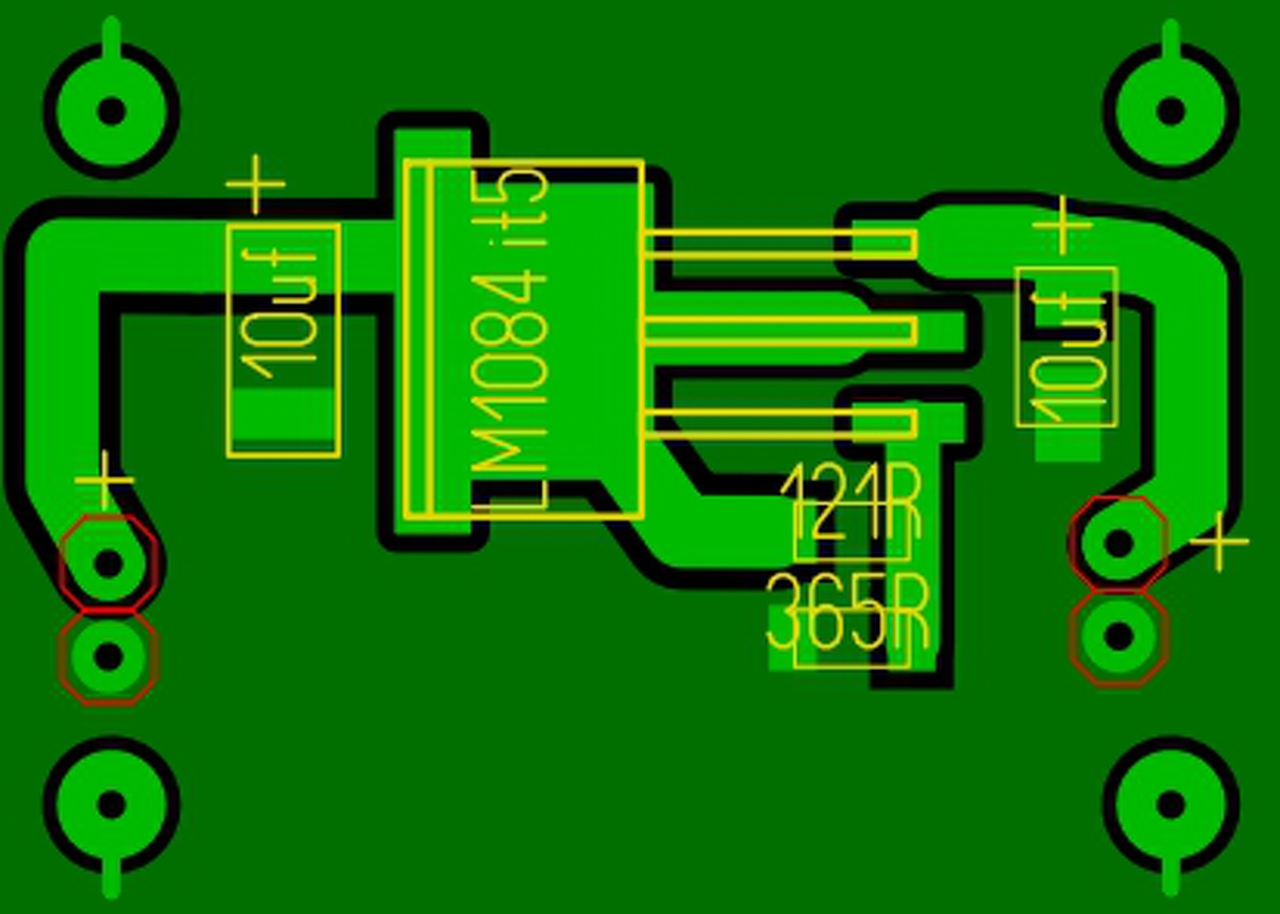

Hol a hiba??? bemeneten 12,3V... a kimenetén 11,7V?!?!?!?

(#) proli007 válasza fufuka hozzászólására (») Márc 14, 2017 /
Hello! Mondjuk ha 5V-os eleve a stabi, akkor a az osztó így 20V kimeneti feszültséget feltételezne.

(#) fufuka válasza proli007 hozzászólására (») Márc 14, 2017 /
Az LM1084 IT5 adatlapján ez a két ellenállás érték van megadva... 8.2.2 pontban

(#) reloop válasza fufuka hozzászólására (») Márc 14, 2017 /
Exportáld jpg-be és úgy tedd fel.
Az ellenállásokon 1,2V-nak, illetve 3,7V-nak kéne esni. Nálad mi a helyzet?
A NYÁK-on nem jelölted a bemenetet, remélem jól kötöttél rá.
(#) fufuka válasza reloop hozzászólására (») Márc 14, 2017 /
Igen, bekötési irány jó volt... Viszont az adatlapon benéztem az nem az IT 5, hanem az IT Adj. adatlapja... Ott jó a 121R-365R arány... Kicseréltem a panelon egy ADJ-ra és meg lett az 5V. De akkor az IT 5V- nél milyen ellenállás párral kéne dolgozni?
Az 5V-osnál az ADJ láb megy a GND-re.
Értem, Köszönöm a segítséget!
Igen ám, csak Te ráírtad a panelre, hogy 5V-os a stabi. És minő csoda, az is..
(#) fufuka válasza proli007 hozzászólására (») Márc 15, 2017 /
Mert nekem az első darab az IT 5-ös volt... Csak az adatlapon benéztem, hogy a kapcs-rajz az IT Adj rajz volt! És az is volt Mert nem is működött a panelban. Viszont beraktam helyette egy Adj. verziót, és mit ad isten, lett 5V rögtön.

Viszont ha már... Az LM1084 széria fix feszültségű regulátorai mind simán -BE-KI-FÖLD- föld a GND-n, két kondi a ki-be -meneten, és esetleg egy védő dióda a ki-be -menet között? Mint egy sima 7805?

(#) proli007 válasza fufuka hozzászólására (») Márc 15, 2017 /
Igen, de a bekötése nem azonos, LowDrop és 5A-es. Valamint nem olcsó, mint az ára is mutatja.. De ott az adatlap, azon minden rajta van.
