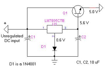

Sziasztok. Van itthon egy izmosabb akkutöltőm (kb 6-7A) és annak kimenetét szeretném átalakítani 5V -ra , de mivel nagyobb áramokat követel a felhasználásom így nem elég magában egy 7805-ös. Általában ezt meg szokták oldani egy + 2N3055-el, viszont olyan kapcsolásra lenne szükségem, ami pl: nagyobb áram esetén tiltaná a kimenetet, mint egyfajta biztosíték működne az áramkörben, amit aztán vissza tudok kapcsolni a hiba megszüntetése után.
Erre a feladatra valakinek lenne esetleg ötlete?

(#) erbe válasza szikorapéter hozzászólására (») Dec 4, 2020 /
Szerintem a tranzisztorod megszakadt, egyszerű diódaként működik és minden áramot a 7805-ös szolgáltat. Mindent írtál, kivéve a tranzisztor típusát. Tápfeszültségtől függően komoly hűtőfelületre kell tenni.
(#) szikorapéter válasza erbe hozzászólására (») Dec 4, 2020 /
A tranzisztor 2N3055, hál égnek megtaláltam a problémát (egyszerűen voltam).
Ha vékony vezetékkel mérek nemcsoda az áram esés.
Most már szépen működik, annyi hogy a kimenetére kap egy 22.000Uf-os kondenzátort, 100nF-ot zavarszűrés ellen, és egy 220ohm 10W ellenállást előfeszítésnek mivel 5.37-en áll alapból , viszont minimális (50mA) terhelésre 5.07V-ra áll be, 4.98V-ot tart kerek 5A-en. Eddig tudtam terhelni, többet nem tud a labortápom.

(#) Sebi válasza szikorapéter hozzászólására (») Dec 5, 2020 /
Ez így nem igazán stabilizál: Az IC csupán egy zener diódának felel meg. Ha mindenképp NPN tranzisztort akarsz használni, akkor is kell egy PNP a meghajtáshoz, de ha van kéznél Olyan PNP ami elbírja a kívánt áramot, akkor az is elég.
A lényeg az R1 méretezése: olyan érték kell ide, ami a vezérlő stab IC megengedett áramának 50...70%-ánál 0,7V feszültségesést produkál. Ezzel nyitja a kerülő PNP teljesítmény tranzisztort.

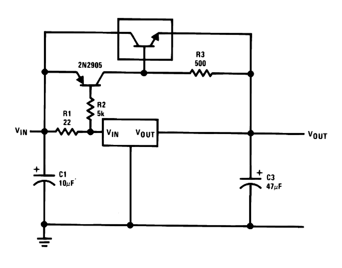

(#) reloop válasza szikorapéter hozzászólására (») Dec 5, 2020 /
Az áramkör stabilitását megkérdőjelezném, mert a 2N3055 (vagy bármely tranzisztor) bázis-emitter feszültsége áram és hőmérsékletfüggő. A 7805 csak a bázis feszültségét tartja egyenletes szinten.
A kapcsolóüzemű tápok széles körű elterjedése előtt a TTL rendszerekhez LM723 alapú stabilizátort használtak. Mellékelek egy elvi ábrát. Ebben már van tetszőlegesen méretezhető áramkorlát és az 5 V is módosítható.
A feszültség állíthatósága nem elhanyagolható szempont. Nagyobb panelnél, a tápcsatlakozótól legtávolabbi IC-nél is illik legalább 4,75 V-nak, de inkább 5 V-nak megjelennie. Ehhez a csatlakozási ponton gyakran 5,2-5,3 V-ot kell beállítani. További veszteségek lehetnek a kábelezésen (mint tapasztaltad) és a csatlakozókon.
Az akkutöltő egyenirányítása kétütemű (kétutas) amin nem kell változtatni. A logikai áramkörökhöz pedig elengedhetetlen az áramkorlátozás, ami egyben rövidzár elleni védelem is.
A javasolt 723-mal épített táp erősen ajánlott.

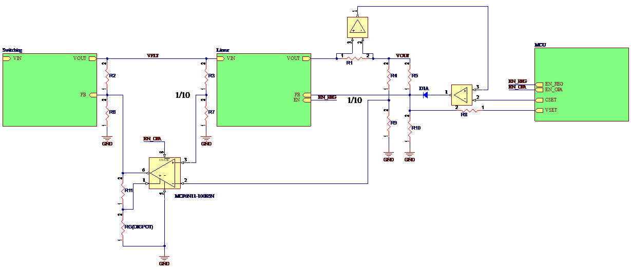

(#) cross51 hozzászólása Dec 6, 2020 /
Van egy ilyen elképzelésem, maga a kétfokozat elméletben megvolt, de hülyeségnek gondoltam, aztán hogy eleget meredtem Attila86 tapjára rájöttem, hogy mégsem.
Az elmélet az, hogy nem akarom az analog világot bolygatni nagyon úgyhogy inkább táp IC-re csimpaszkodnék egy controllerel (/vagy controller által hajtott ADC/DAC) a kétlépcsősz szabályzáshoz a kapcsüzem mindig kicsit a linear fölé szabályoz (talán maradék fesznek hívják? vagy a tranyó mászik a fejemben...) és ezen részt nem tudom, hogy jól csinálom-e.
A kapcsüzemnek van egy alap visszacsatolása ami valamilyen kis feszültségre leszabályoz (ebay-es modul is szóba jöhet amin a jó isten se tudja hol az SHDN így marad ez a sufni) amíg nem megy az OPA (első verziónál dig pot lesz így amíg az nincs beállítva nem szól az FB-re) aztán 1/10 osztóval a kapcs-lin ezt a különbséget VREF-re (SW VREF-jére) szorzom és ezzel szabályoznám a kimeneti feszültségét a kapcsüzemnek ez simulátorban szépen megy, de ez a valóságban is megálja a helyét?
Az analóg rész feszültség szabályozása innen jött, ha jól gondolom ez nem problémás megoldás?

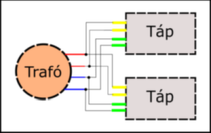

(#) mhl hozzászólása Dec 13, 2020 /
Egyenlőre így szeretném bekötni a tápot a trafóba, erősítőhöz lenne.
Ez okozhat valamilyen zavart?
(#) proli007 válasza mhl hozzászólására (») Dec 13, 2020 /
Hello! Ebből még sok minden nem derül ki, mert nem tudható mi van a tápban, és a táp kimentén mi van közösítve.
(#) mhl válasza proli007 hozzászólására (») Dec 13, 2020 /
Vázlatosan ilyen. Elméletileg rendesen kellene működni.
Ez használt trafó, de nem zúg teljesen csendes.
Eredetileg négy szekunderes trafóra gondoltam, de megszűnt a cég ahol tekercseltettem volna.
A hozzászólás módosítva: Dec 13, 2020
Kb. sejtem mit készítenél, de inkább javaslom kérdezd meg Reloop-ot. Mert szerintem több egyenirányító így párhuzamosan fog kapcsolódni. De amúgy attól még működhet.
