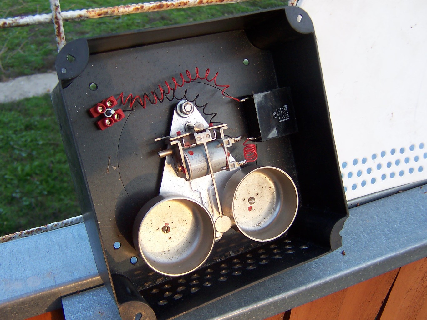

Be szeretnék kötni egy + telefoncsengőt, a nagymamám szobájába, mert ha Tv-t néz gyakran nem hallja ha hívják. Van egy bontott csengőm, mely tökéletesen megfelelne a célnak. Hogyan kössem be? Ha egyszerűen rákötném, akkor elvileg a tekercs "leszívja a vonalat", tehát foglaltat jelezne. A telefonokban hogy oldották meg azt, hogy csak váltóáram hatására csengessen?

(#) mraulajos válasza kérdező hozzászólására (») Márc 12, 2013 /

Ilyen csengőm van nekem is, csak valami szögletes tárcsás telefonból szedtem ki sok-sok éve. A kondi mekkora értékű?

(#) Remci válasza kérdező hozzászólására (») Márc 12, 2013 /
2uF, minimum 160v-os fólia.
A kondi 1µF-2,2µF ig jó, és 230V-os.
