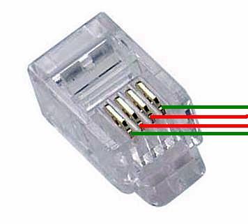

Sziasztok Mágusok!
Vettem a piacon egy németbe használt Sinus 500 i vezeték nélküli telefont.
upc modemröl szedem a telojelet .ami normál kéteres vezetéken fut
a meglévő telefon müködik vele ,de ez a német valami miatt nem müködik
ennek a dokján 8 eres foglalat van, lehet hogy nem kompatibilis magyarországon?
vagy csak átkell kötni valamit?
Aki tud légyenszíves segítsen!
Előre is köszönöm!
(#) Gafly válasza komisa hozzászólására (») Jan 12, 2014 /
Igen, nem kompatibilis. Próbáld meg a fehér és barna vezetéket első körben...
(#) mraulajos válasza komisa hozzászólására (») Jan 12, 2014 /
Itt a kép. Magyar szabvány piros vonal, német szabvány zöld vonal. Csinálni kell egy fordítót.
(#) komisa válasza Gafly hozzászólására (») Jan 12, 2014 /
köszönöm a gyors választ!!
Atelefon dokba van egy 8 as aljzat mint az internetnek.
A telefon kábelem ami a modemből kijön egy sima piros fehér két eres.4-es dugó két középső lábára van kötve gyárilag.
Honnan lehet megtudni,a dokba melyikre kössem a 8láb közül , a meglévő piros fehéret?
(#) komisa válasza mraulajos hozzászólására (») Jan 12, 2014 /
köszönöm a választ !!
tehát veszek egy szerelhető telefon 4.es dugót ,és a két szélsőre kössek rá??
Ha jól értelmezem.
akkor mennem kell a boltba)
de annyit megér hogy kipróbáljam
(#) Gafly válasza mraulajos hozzászólására (») Jan 12, 2014 /
Bocsánat, ezt benéztem. Az "I" betű azt jelenti hogy ez egy ISDN telefon. Azért is van 8 pólusú csatlakozója. Bővebben: Link
Sajnos így jártál
Nem fog működni sajnos.
(#) komisa válasza Gafly hozzászólására (») Jan 13, 2014 /
Hááát elszomorítottál)
