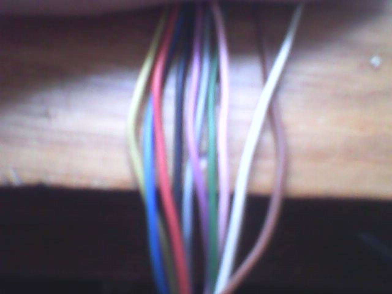

Helló. régiségvásáron vettem egy ilyen telefont és az lenne a kérdésem hogy be tudnám-e kötni normális telefonvonalhoz? Sokkal több kábel jön ki belőle,mint amit a normál volnal használ. Volt még benne egy papír németül (gondolom bekötési segédlet),de nem tanultam németet az a baj így innét kérek segítséget,hátha valaki már találkozott hasonló szerkezettel. A segítséget előreis köszönöm.
Valószínűleg nem tudod használni. Németországban igen elterjedt az ISDN telefon hálózat, nálunk viszont kevésbé. Erre enged következtetni a sok csatlakozó vezeték (8).
De jó lenne tudni, mi áll a papíron. Lehet főnök titkári berendezés is.
Ezen ösz-visz csak egy tárcsa van meg egy gomb+a kagyló alatti vonal megszakító villa. 10 Szál kábel lóg ki a készülékből összesen.

Jó kérdés,de lehet hogy sima otthoni volt csak egy másik egységhez is hozzá volt kötve? Mert rengeteg drótja van kivezetve. Valamire lehet még használni? Icipicit karcos,piros telefon. Volt hozzá egy német nyelvű papír,de mivel nem vagyok németes egy kukkot nem értettem belőle sajnos. Szerintem azon lehet rajta a bekötése. (Mármint a rövidítések jelentése ami az alaplapján van.)

BHG telefon. Olvasd át a cikket, rájösz hogy annak miért van annyi vezetéke.
Így már értem miért van annyi kivezetése a készüléknek. Így mit tudok vele kezdeni hogy vonalhoz köthető legyen? Vagy max 2 ugyanilyen készüléket összekötök és marad itthoni-műhegyi telefonnak? (Ingyenes távbeszélő a ház és műhely között.)

Na egy újabb fejlemény. Mint átnéztem a telefon alaplapját össz-visz 4 szál kábel van ugymond "értelmes" funkcióhoz csatlakoztatva,a többi az az előlapon található eggyetlen nyomógombhoz csatlakozott amit kikötöttem. Így a főpanelen maradt a bejövő szálakból 4 szál drót,szín szerint a: kék,citromsárga,fehér,barna-szinek. így már van rá lehetőség hogy be lehessen kötni? A tárcsázó egységből 3 drót,a kagylóból 4,a csengőtől 2 csatlakozik a panelra,onnét a fent említett szinek jönnek ki a készülékből.
A sok üres szócséplés helyett már közelebb lennél a megoldáshoz, ha az eredeti (akár német nyelvű) papírt felteszed. (Más még tudhat németül).
Az még mindíg sok. Nézd meg jobban, lehet, hogy a négy vezetékből kettő a bejövő, ez rámegy a villa kapcsolóra, és letett állapotban a másik kettőn kijön. Ha felemeled a kagylót, Bontod a villa áramkört) akkor megszakítja a továbbmenő hurkot.
Próbáld meg lekövetni.
