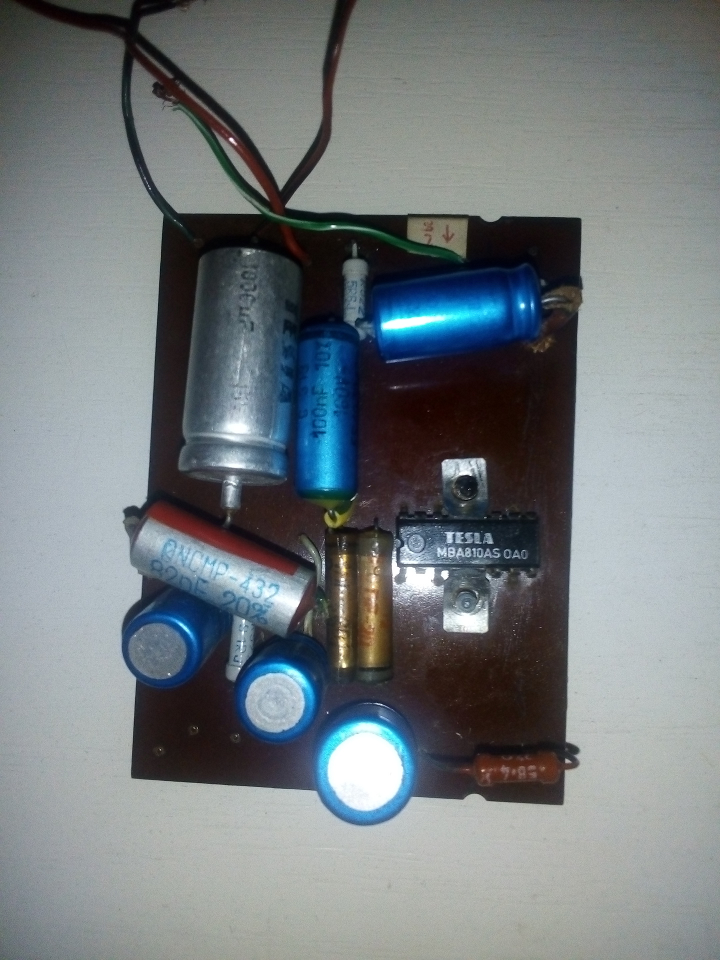

Sziasztok! Egy mba810-es IC-vel ellátott végfokot sikerült egy régi autósrádióból ki barkácsolnom. Egy ideig működött és meglepően szépen szólt, de már kb 4 hónapja nem használtam és most nem akar megszólalni... Bekapcsolásnál kicsit reccsen a hangszóró, ha a fülemhez teszem halkan búg, egyébként nem ad ki hangot. Mi lehet a baja?
Értem, köszönöm! Nem tudod hogy mitől mehetett tönkre az IC? Lehet hogy tanulnék az esetből...

Van egy kis amatőr építésű MBA810AS ic-s végfokom, de az a problémám, hogy nem tudom hogy melyik vezeték micsoda, ebben tudna nekem segíteni valaki?
Szokásos beállítás , a Tiéd is így nézhet ki. 18V a felső határfeszültség, és hűteni kell, így másodpercek alatt tönkremehet.

Nos, a helyzet az vele, hogy csak búg, semmi mást nem csinál.
IC probléma?
Mekkora tápfeszültséget tettél rá ?

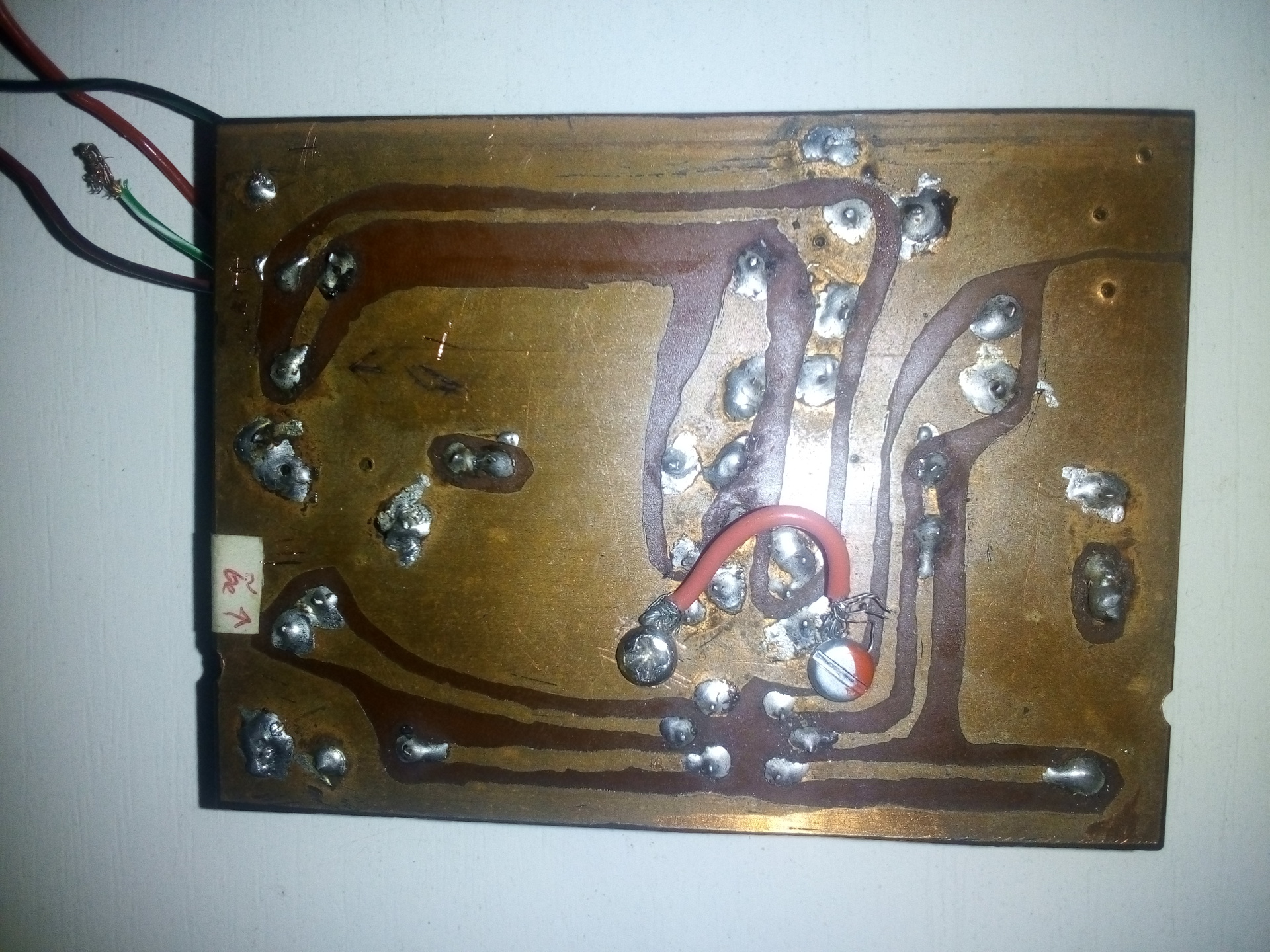

Ebben az állapotban lett bekapcsolva, vagy hűtőbordát is szereltél rá ? A panel hátoldalán az a vezeték, ha úgy maradt, zárlatot okozott. Az IC*nek így kicsi az esélye, hogy túlélte.

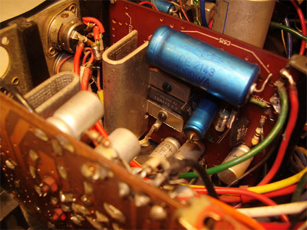

Egy ilyen hűtőborda illik rá. Az utóbbi egy Videoton Apolló rádióban van.
