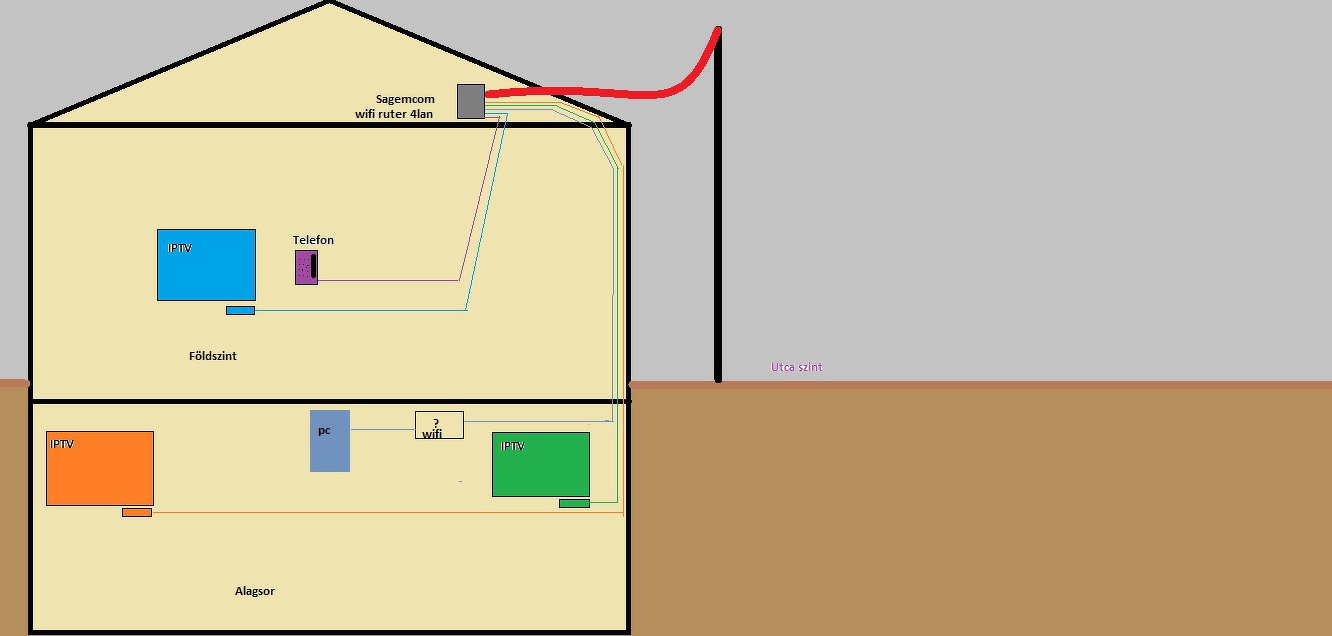

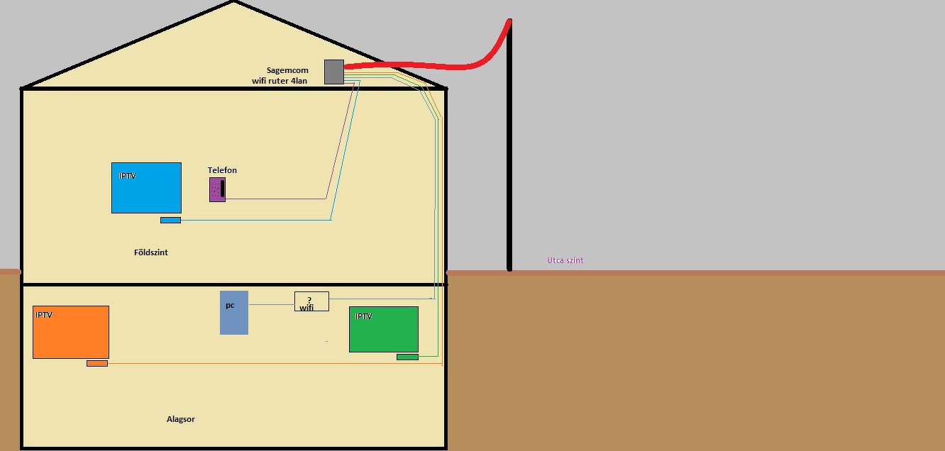

Van egy családiházam. T-home Iptv, telefon és 150-es internettel. Többször volt hiba a hálózatunkban ( Ők építették ki ). Gyenge a jel az oszlop és a router között (koax kb 20-25m ). Azt tanácsolták, hogy vigyük a lehető legközelebb az oszlophoz. Az elmondásuk alapján csináltam egy rajzot, az útvonal csak így valósítható meg. Jelenleg az alagsorban van a router és onnan megy minden mindenfelé. Kérdés, hogy az alagsorba milyen routert javasoltok, hogy lent is legyen lehetőség a Pc-hez utp-t illetve a telefonoknak wifi-t adni. Remélem érthető, de nyugodtan kérdezzetek ,ha valamit kihagytam ![]() Köszönöm |
