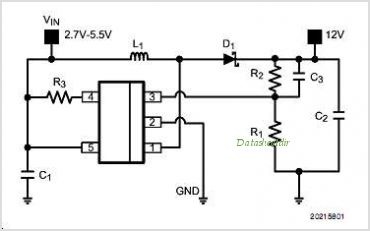

(#) Bender hozzászólása Nov 21, 2012 /
Egy ilyen step-up táp IC-ből lehet ledmeghajtót gyártani?
A referenciafesz 1.255 V. Ha R2 helyére beteszek egy ledet az R1 helyére meg egy 3,6 ohmos ellenállatot akkor elvileg 350 mA-t tol át a leden. És akkor egy db li-ion celláról meg lehetne hajtani egy nagyobb teljesítményű fehér ledet.
(#) kyrk válasza Bender hozzászólására (») Nov 21, 2012 /
Hello,
Szerintem lehet. R1-en a disszipáció 1,26W-nak számoltam. Erre ügyelni kell. Kicsit soknak tűnik nekem. Talán lehetne javítani a hatásfokot, ha maradna feszültséggenerátoros üzemben és a feszültséggel variálnál. Teljesítmény LED-eknek szerintem nem olyan meredek a karakterisztikája. Sok kínai meghajtó simán feszültségre szabályoz.
(#) Bender válasza kyrk hozzászólására (») Nov 21, 2012 /
Találtam olyan IC-t, ahol csak 0.2 V a referencia. Az áramgenerátoros dolog szimpatikusabb nekem. Bringalámpába kell és így nem annyira érzékeny pl a téli -10 és a nyári 50 fokra
Akkor a kisebb referencia fesszel jobban jársz.
Esetleg feszültséggenerátor és rá egy áramgenerátoros tranzisztorkapcsolás? Bár ha a 0,2V-os feszültségeset választod, nem tudom hogy lehet-e/érdemes ennél kevesebb maradékfeszültségről működő áramgenerátoros kapcsolást csinálni.
(#) _vl_ válasza Bender hozzászólására (») Nov 21, 2012 /
„így nem annyira érzékeny pl a téli -10 és a nyári 50 fokra”
Arra figyeljél, hogy az elkók -10 fokban használhatatlanok, tehát csak SMD kerámia vagy low-ESR tantál kondik jöhetnek szóba!
