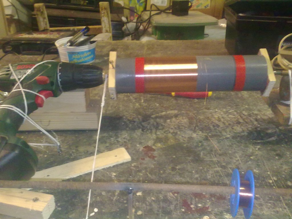

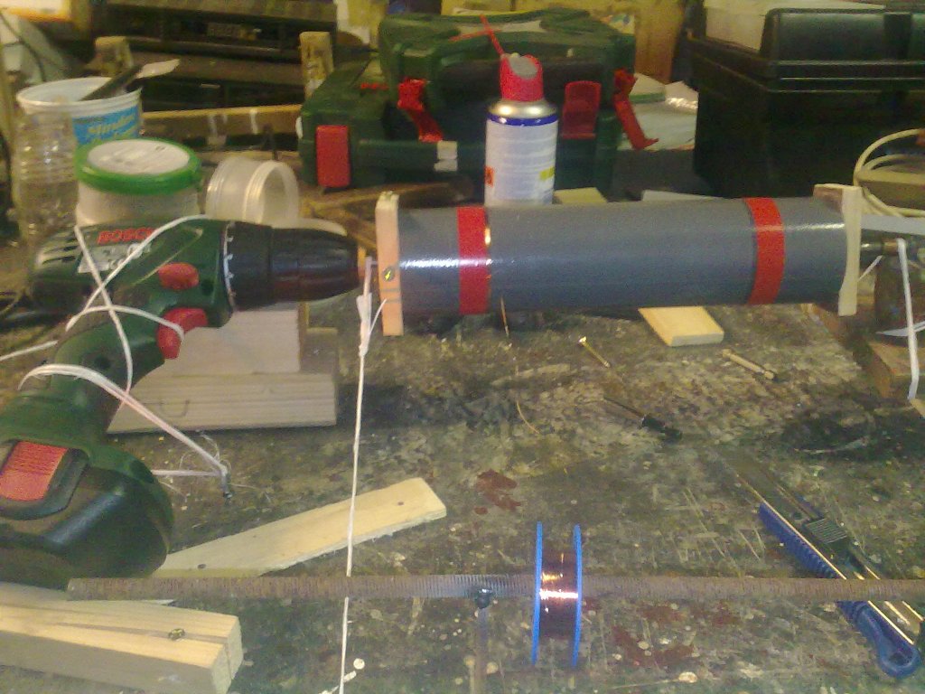

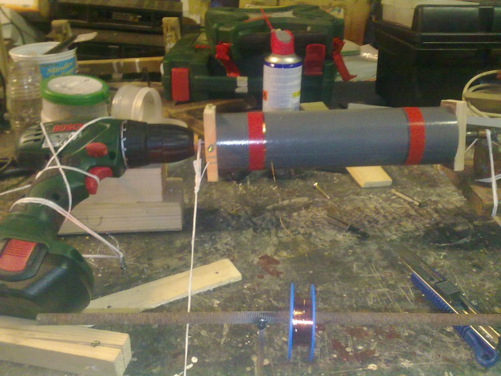

(#) Edm hozzászólása Nov 20, 2011 /
Csináltam fotót a készülő tekercsemről, és arról amivel megtekerem Csak meg akartam mutatni nektek meg esetleg a tekercselés könnyítéséhez adhatok ötletet, habár netudom ki hogy oldotta meg, de ez így jó megoldás, gyorsan lehet vele haladni
(#) Fritzi91 válasza Edm hozzászólására (») Nov 20, 2011 /
Én is hasonlóképpen csináltam a szekundert, elég jól lehet vele haladni.

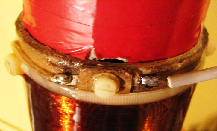

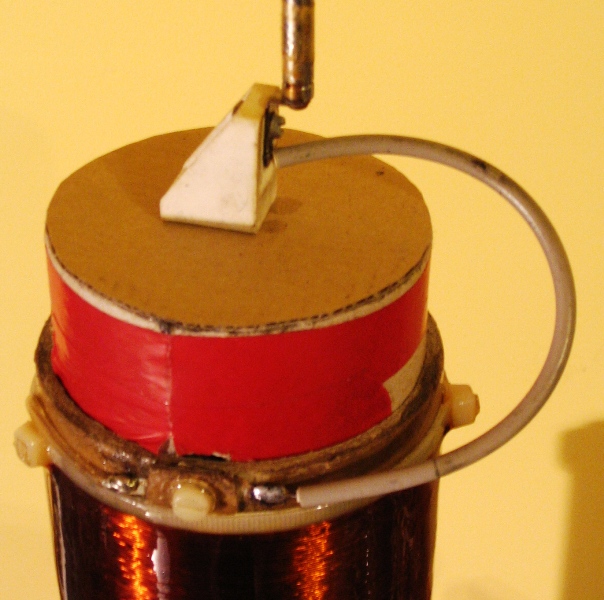

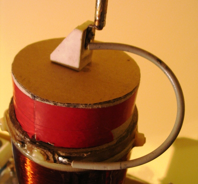

(#) _BiG_ válasza Edm hozzászólására (») Nov 21, 2011 /
Ne fúrd meg a csövet azért, hogy átvezesd a drótot! Kívül vezesd fel a vezetéket. De csakis nagy ívben hajlítsd, különben kitörési pontot csinálsz.
Én a tekercs végein rögzítési pontot csináltam, ahova a huzalt forrasztom. Vékony, keskeny, legömbölyített lemez (nálam egy-egy 4mm-es lyukú kettős forrfül) jó, amit vagy felragasztasz, vagy műanyag csavarral rögzíthetsz. Ide forraszthatod a tekercsvéget, szigorúan simára ónozva, semmi csúcs, csak cseppforma. Én a forrfül másik végéről nagyfeszkábel darabbal csatlakoztam a kitörési ponthoz. Ezt az összekötést viasszal is szigetelheted, úgy, hogy rácsöpögteted. Én az oda vezető huzalrészt szilikoncsőbe bújtattam, lakkot kapott az is.
Majd elfeledtem: én ezen a tekercsen 0,6mm-es huzalt használtam. Letekeredés ellen vékony, összetoldott gyorskötözőt vetettem be, szigorúan olyat, amin a rögzítő nyelvecske (belül) is műanyag.
Az én tekercstestem itt papírhenger, ezt felülről késsel bevágtam és a résbe tettem a forrfüet, de át is csavaroztam, szigorúan műanyag csavarral. Utána kapott még lakkot is. A forrasztási pontot ennél nem viaszoltam, hanem simára forrasztottam, és mint látni, egyenesen vezettem a dótokat, nincs törés.
A tekecs végében a "dugó" papírhenger, ez a nagy ragasztószalag hengere, az átmérője a papírcsőhöz igazítva (kivágtam belőle). A teteje kartonlap.
A kitörési pontot tartó idomot egy kerámia alkatrészből csináltam, az R-105-ös rádiónak volt valaha egy érintkező tartója. De hasonló, hőre nem lágyuló, ragasztható-csavarozható darab jó. A kartonhoz ragasztottam, a kitörési pontot (teleszkópos antenna ) csavarozhattam, mert van rajta lyuk.
De beszéljenek a képek.
(#) Collector válasza _BiG_ hozzászólására (») Nov 21, 2011 /
Ez nagyon kilóg a szekunder síkjából, nem segít rajta a kerekítés, inkább spirálisan kell továbbvezetni 1-2 menetet nagyobb menetemelkedéssel.

(#) _BiG_ válasza Collector hozzászólására (») Nov 21, 2011 /
A fényképen nem látszik, de spirális a vezetése. Kicsit kijjebb vezetődik a henger formájánál, az igaz, de a felső csatlakozás miatt van így. Mivel a kitörési pont tartója ragasztott, tovább se tudom fordítani, csak ha letépem.
Itt, nekem, működik jól, nem kalézulnak el a szikrák
Úgy voltam vele, hogy kipróba és meglát. Bevált, nem piszkáltam tovább, de ha nem lett volna jó, kiigazítom.
Kisebb tesláknál nem gond, de nagyobbaknál nagyon nem mindegy az sem, mekkora menetemelkedéssel vezeted rá a tetőre a huzalt. Megsüti a csévetestet a korona.
