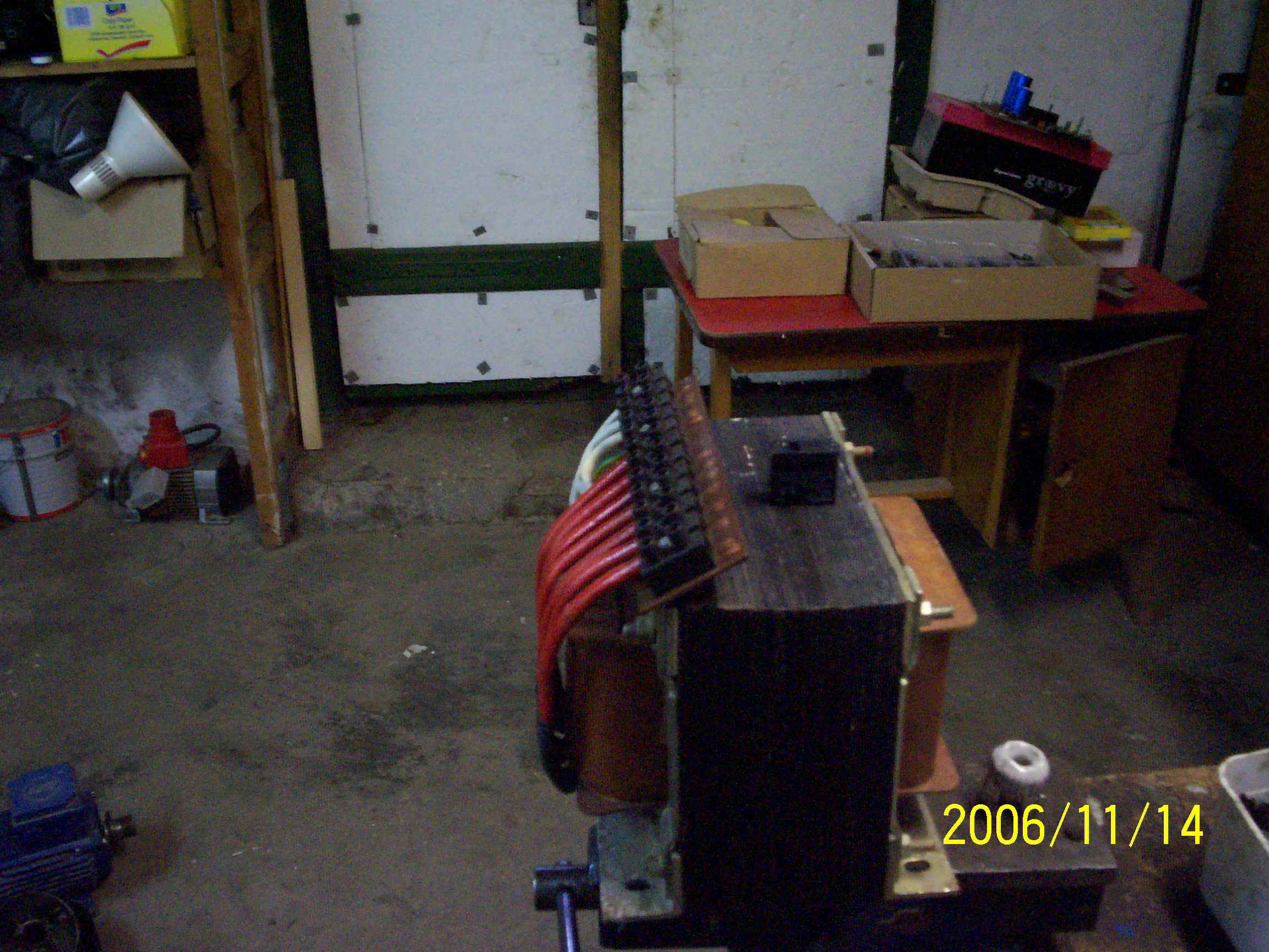

Trafóm az van egy 1000VA 34V. A hűtést is megtudnám oldani. Tranzisztornak C5047-est gondoltam, mert abbol van ithon 10 darabom.

Itt van egy-két kép a trafóról. A relé a tetején csak a méret miatt van.
![]() ![]() ![]() [off]szabi83 átméretezte a képeket! Legközelebb erre figyelj! Kösz! |
