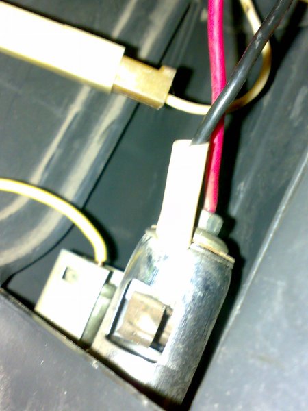

(#) _Sanyi_ válasza paul64 hozzászólására (») Júl 27, 2009 /
Még csak most jutottam odáig, hogy kipróbáljam az ötletedet. Sajnos műszert nem kaptam, szóval nem tudom, hogy a szivargyújtón melyik vezeték mi lehet, de hátha Ti láttatok már ilyet. Csináltam 2 képet róla.
A szivargyújtó közepébe egy piros, a széléhez pedig egy fekete vezeték megy. A sárga vezeték szerintem csak a szivargyújtó körül lévő világításra kell, de nem biztos. Tudom, hogy így nem az igazi kísérletezni, de ha már belekezdtem, szertném megcsinálni.
(#) akos70 válasza _Sanyi_ hozzászólására (») Júl 27, 2009 /
A Samara szivargyujtoján a piros állando +, a fekete test, a sárga világitás. A pirosra kösd az ISO csatibol a sárgát és a pirosat, a feketére a feketét. Ezen kivül csak a hangszorokat kell bekötni a másik csatiba.

(#) _Sanyi_ válasza akos70 hozzászólására (») Júl 27, 2009 /
Köszi a választ.
A hagszóró csatija az jól van bekötve, amint tudom kipróbálom amit írtál.
(#) paul64 válasza _Sanyi_ hozzászólására (») Júl 27, 2009 /
Én is csak azt mondhatom amit akos70, annyit tennék hozzá ellenőrizd le a rajz alapján, hogy az ISO csatiban tényleg oda vannak dugva a színek ahova kell. Ezeken kívül ha jól emlékszem kell neked még a világítás szál is a kijelzővilágításhoz.

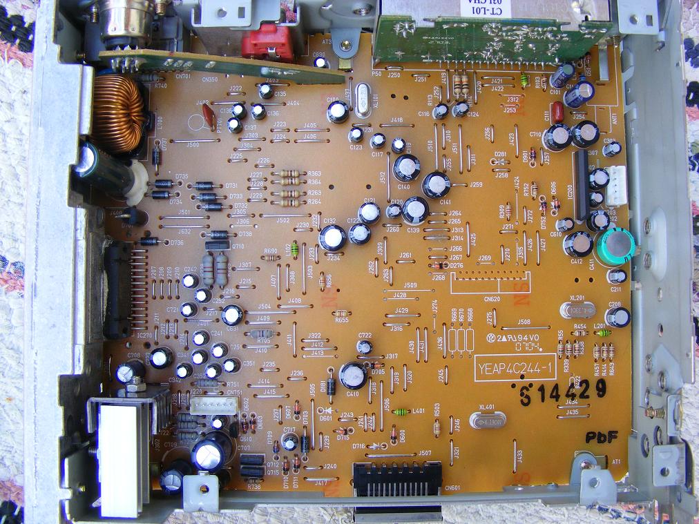

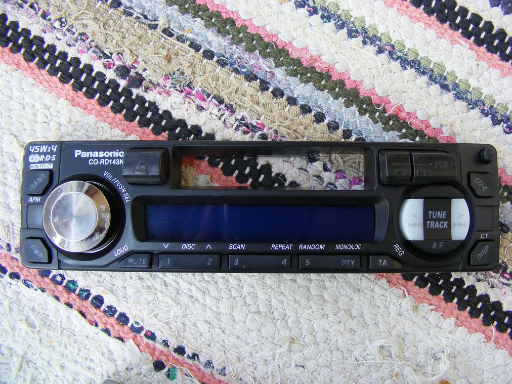

A segítségeteket szeretném kérni, a következő a helyzet:
Vettem tegnap a motor börzén egy öregtől egy Panasonic kazettás autó rádiót, azt mondta, hogy a fia vett CDs-et azért adja el, hihetőnek is tűnt, főleg, hogy nem volt hasonló jellegű dolog több nála csak ez az egy. Elég jó állapotúnak tűnt, megszaglásztam, nem volt égett szaga, annyi eszem már nem volt, hogy a biztosítékot megnézzem, mert az viszont meg van szakadva (15A). Úgy gondolom bárhol nem tud akkora zárlati áram folyni, hogy ez kiolvadjon, csak a nagyobb keresztmetszetű fóliákon, olyan pedig csak a végfok lábaihoz megy.
Az előlapját szétszedtem, teljesen kitakarítottam, egyúttal megnéztem a bekapcsoló gombját, zár szépen.
Magát a gépet is kitakarítottam, átforrasztottam, az összes elkót átnéztem ESR mérővel, panelon belül az összes tranzisztort (SMD-t is), diódát, ellenállásokat. A végfok IC mind a 4 kimenete közt 125mV fesz. esést mértem, gondoltam mindegyik úgysem ment tönkre, tehát ez jó érték. Testen csak 6 lába van, amennyinek kell.

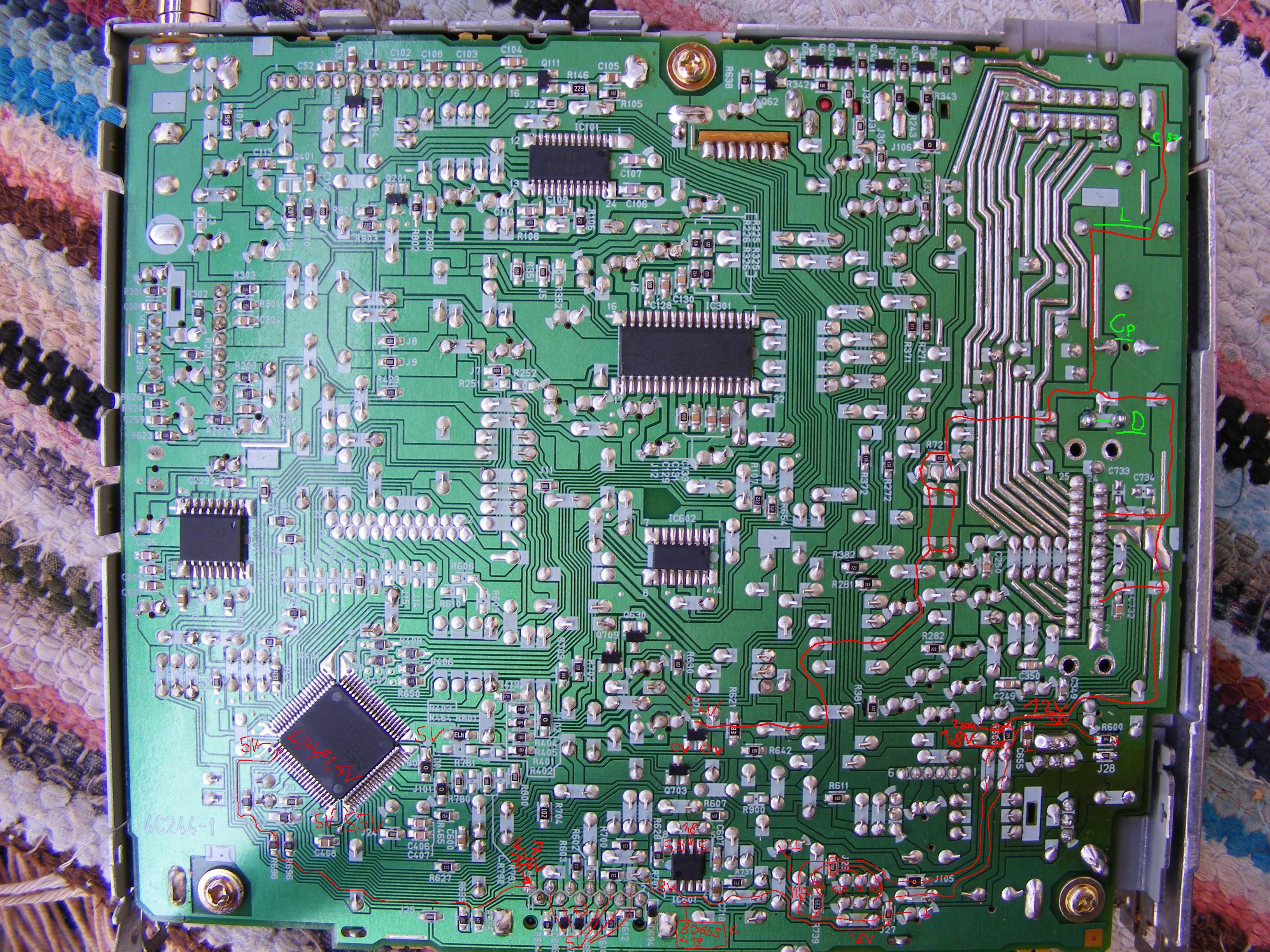

Rövidre zártam a biztosítékot és labortápról áramkorláttal próbáltam. Nem vesz fel áramot, csak amíg a puffer kondi feltöltődik, ez gondolom normális is kikapcsolt állapotban.
A végfok IC mindkét Vcc lábán megvan a 12V.
A bekapcsoló gombot megnyomva az előlapi csatlakozó egyik lábán a 4,7V leesik 1,37-re ameddig nyomva tartom. Egyébként a 12 érintkezőjéből 5-6db-on is 5V van, ez gondolom normális.
Arra is gondoltam már, hogy lehet, hogy ezeknek a Standby funkcióval is rendelkező IC-knek nem elég csak 12V és test, hanem a Standby lábára is kell valami?
Elindultam és lekövettem, hogy merre megy a tápfesz és hol akad meg. A következő hozzászólásomban berajzolom és odaírom a képre, hogy hol mi történik.
ui: nem tudom a két nagy tranzisztornak mi a feladata (a vég IC mellett) de nagyon dolgozhatnak, mert meg van barnulva alattuk a panel. Egy szögvason voltak rajta, nem akartam rájuk külön bordát tenni, hogy jobb legyen a hőegyüttfutásuk, inkább tuningoltam erre másikakat.
Remélem tudtok segíteni, nagyon örülnék neki.
Üdvözlettel
Marci
(#) KMarci hozzászólása Aug 10, 2009 /
Na berajzolgattam 1-2 dolgot, remélem segít annak, aki ért hozzá és nem megy el a kedve tőle
