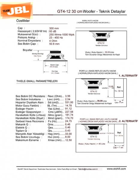

Van egy JBL CS1204 -es mélynyomóm. 30 cm, 250W folyamatos, 1000 W névleges. Egy nagy, 67,5 literes reflex ládában van. Sajnos közel se kapom azt a teljesítményt, amit szeretnék, valószínűleg túl nagy a láda. Felmerült, hogy eladom ezt a hangszórót, és helyette építek egy új mélyládát 2 db SAL AHX 2030 -as hangszóró felhasználásával. Mit tanácsoltok? Inkább a JBL-hez csináljak egy új, zárt ládát, vagy jobban járok a 2 SAL hangszóróval egy új, reflex ládában? Köszi: Gábor

Szobába szeretnék egy szubládát. Jelenleg 2 hangszóróm van, de nincs elég mély hangzásuk, és ezen szeretnék változatni. Tehát a cél, hogy megtöltse a szobát pontos mélyekkel. Adott egy JBL CS1204 -es hangszóró. Jelenleg egy 67literes reflex ládában van, 25 HZ körüli nangolással. Valahogy nem nyújtja azt a teljesítményt, amit elvárok tőle, tehát nem adja le azokat a mélyeket, amik hiányoznak a másik 2 hangszóróból. Ez a hsz. alkalmas erre? Vagy adjam el, és vegyek másikat? Mit ajánlotok?

Én azt javaslom hogy SAL-ra semmiképpen se cseréld le, ez a hsz jobb azoknál a "csodáknál".Egyébként csak a hangnyomással van bajod?Lehet hogy valóban nincs meg az adatlapon közölt érzékenység, akkor viszont nagyobb erősítővel kellene hajtanod?Ha a doboz méretét változtatod vagy a csövet hangolod máshova, akkor lehet egy kicsit nagyobb hangnyomást elérni, de az akkor a mélyek kárára fog menni.Mekkora az erősítőd teljesítménye?

A adatlapot megtaláltam. Ha jól veszem ki, a gyár 56 literes reflex ládát ajánl, 7cm-es csővel mely 15,85cm hosszú. Így 32 Hz-re jönne ki a hangolás. Akkor túl nagy az én ládám, és túl alacsony a hangolása?
