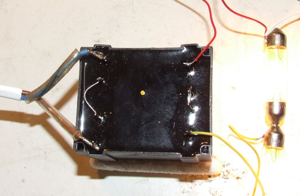

(#) Alkotó hozzászólása Jún 16, 2011 /
Vásároltam 200mV-os digitális kijelző meghajtásához külön transzformátort. Ezzel kapcsolatban vannak érdekes tapasztalataim.
1. A küllemre teljesen azonos megjelenésű (minden méret pontosan stimmel) Makrai trafó adatlapján, és a felfestett felirat szerint is "keresztbe" kell kötni a tekercseket a sorosításhoz. Ezzel szemben az én trafómnál erről szó sincs, szépen logikusan sorba kell kötni a tekercseket (lásd fotók). Talán ez semmit nem számít, de engem zavar, ha ilyen alapvető eltérés van két teljesen azonosnak tűnő trafó között. Hol van itt a csereszavatosság.
2. A nyugalmi áram 20mA. Ez valójában nem sok ha önmagában vizsgáljuk, de ha mellé teszünk egy 200W-os toroidot (hússzoros teljesítmény), aminek szintén e körül van az üresjárati áramfelvétele, akkor már talán joggal sokallhatnánk.
3. A szekunder feszültség értéke elég érdekes. Ez egy 2x9V-os névleges szekunder feszültségű trafó elvileg. Csakhogy a valós érték ehhez képest majdnem 2x13V terheletlenül. Aztán terhelve már esik jelentősen, de mindkét tekercset egyszerre terhelve 590mA-el (kicsit több mint a névleges maximum), még mindig 2x10V-ra esik csak vissza. Elvileg ez senkit se érdekel, de így a 16Vos elkóim már határértékük fölött kapnak feszültséget, és lényegesen többet kell elfűteni a 7805-öknek is.
De legalább tetszetős kinézetű darab, legalábbis az én izlésem szerint.
