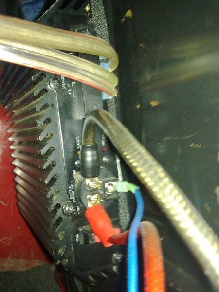

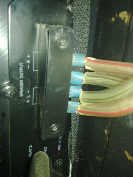

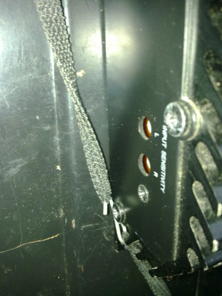

(#) charles91 hozzászólása Feb 5, 2011 /
Sziasztok! Van egy 240W-os 1 csatornás erősítőm. Ezt kötöttem a fejegységre RCA kábellel...és a 2 hátsó hangszóró van rákötve az erősítő kimenetére. Most be akarok kötni egy 200W-os mélynyomót...lehetséges ezt híd nélkül bekötni? Illetve hogy lehetne megoldani, hogy ez is be legyen kötve és a 2 hátsó hangszóró is szóljon? Előre is köszi...
(#) petya777 válasza Inhouse hozzászólására (») Feb 7, 2011 /
Szia! Képet tudnál nekem küldeni a hígba kötésről?
Üdv:
Petya777

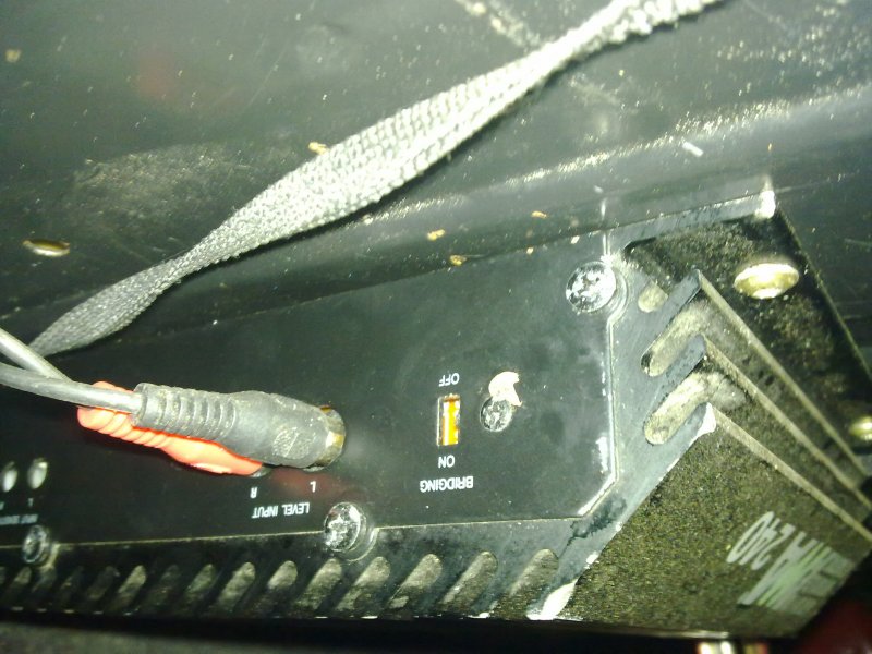

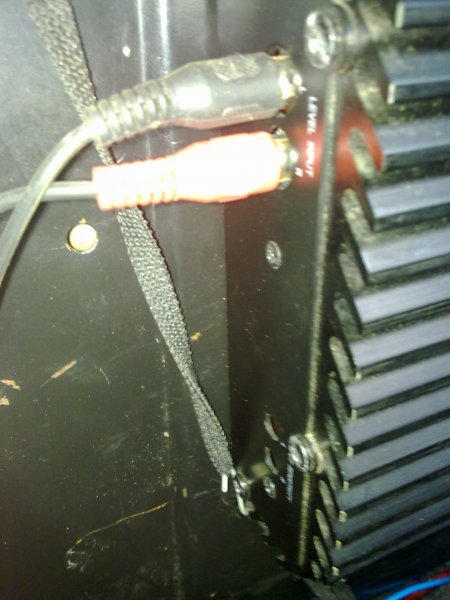

(#) charles91 hozzászólása Feb 7, 2011 /
Körbefényképeztem az egészet
De amúgy nincs hídba kötve szerintem csak azt mondták h mélynyomót csak hídban lehet rákötni.....de azt se tudom
h h kell+ akkor mire kössem a hátsó hangszórókat? Remélem értessz bocsi a puritánságomért
(#) pinyó39 válasza charles91 hozzászólására (») Feb 7, 2011 /
Régesrégen egy távoli autóhifi galaxisban léteztek olyan bika erőművek amelyekre (pl:kétcsatornásra egyszerre lehetett a két mélyközepet, és hídban a mélyet is rá lehetett kötni a megfelelő LC-taggal egyetemben).Úgy nézem, ez az erősítő nem tud "tri"-modot, azaz venned kell egy monoblockot,vagy egy bivaly kétcsatornásat, amiröl hidbakötve hajthatnád a mélysugárzódat. Így lenne korrekt.
(#) charles91 hozzászólása Feb 8, 2011 /
Köszönöm a gyors választ....pff. akkro besült a terv De az aktív mély hátsó hangszóró nélkül hídalva beköthető nem? Olyankor az erősítőből kijövő 2 pozitívat kell a sub-ra kötni igaz?
(#) djgombi válasza charles91 hozzászólására (») Feb 8, 2011 /
Ha aktív a mély akkor abban van végfok és elég neki ha az egyik RCA-ról veszed le neki a jelet. Ez esetben maradhat rajta a két hátsó hsz is.
(#) Inhouse válasza charles91 hozzászólására (») Feb 8, 2011 /
Ez nem 1 csatornás 240W-os erősítő...egy egy 2 csatornás, vagy másképp sztereó erősítő. Ott vannak a hangszórókimeneteknél a jelölések, L (left=bal), R (right=jobb). Nagyon úgy néz ki, hogy alapnól nem is tudja a hidalást, esetleg külső elemekkel, de a minimum terhelőimpedanciáról sincs infó...

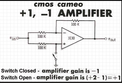

(#) Kovidivi hozzászólása Ápr 22, 2011 /
Itt van egy nagyon jó kapcsolás, egy csatorna invertálása egy kapcsolóval. Mivel a GND-t kapcsoljuk, ezért brummra kevésbé érzékeny, tehát megépíthető olyan módon, hogy csak ki kell vezetékezni kapcsolóra, és kész.
