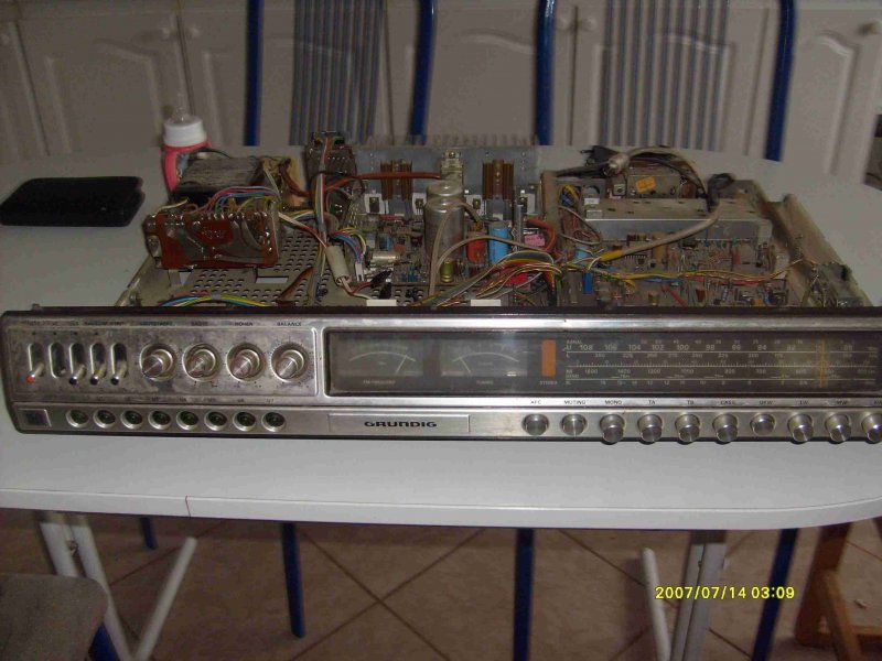

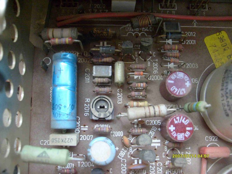

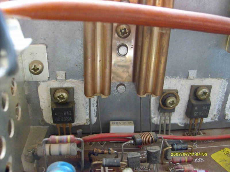

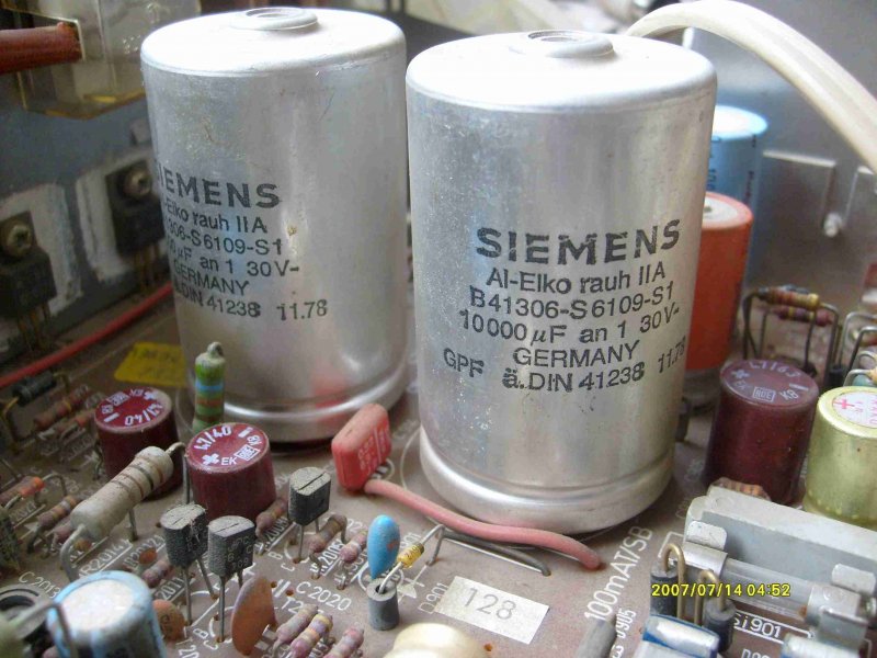

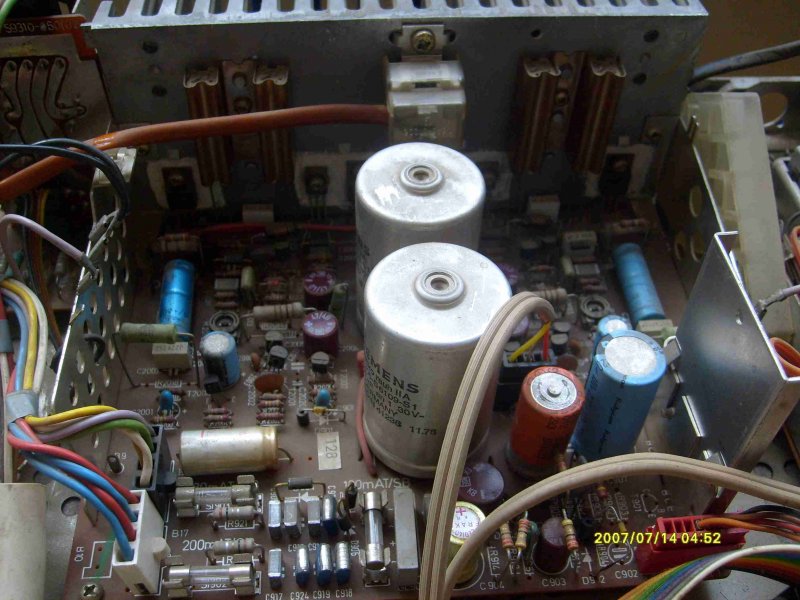

Sziasztok.Segitség kellene egy nem mai gyártmányu grundiggal kapcs.Ez lemezjátszo,rádio,magno és erösitö.Lehet,érdemes e hidalni.Elég lenne két kimenet egy kicsit több wattal.Nem tudom hány wattos,csak azt 4ohmos.Ha lehet akkor hogy?Elöre is köszönöm ha valaki tud segiteni.
(#) bogumil13 hozzászólása Feb 16, 2010 /
(#) Imi65 válasza bogumil13 hozzászólására (») Feb 16, 2010 /
Nem lehet, ez egy sima sztereó erősítő, valójában 2 kimenete van. A másik 2 álquadró, vagy második hangfal. A több Watthoz komolyabb tápegység (trafó) kéne, az meg adott, sajnos meg kell elégedjél azzal, amit tud.
(#) bogumil13 válasza Imi65 hozzászólására (») Feb 17, 2010 /
Köszönöm a választ,akkor igy használom.Üdv.

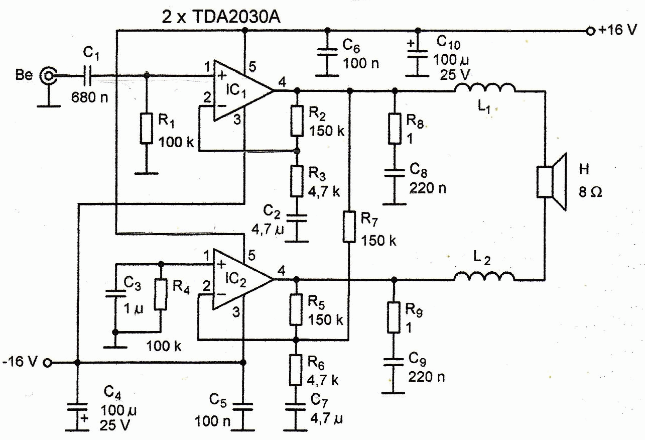

Ha van egy kb. 2x20W-os erősítőm TDA2050-el, akkor azt hogyan tudnám egy subwooferhez használni? Elég, ha a két bemenetre ugyanazt a jelet kötöm és a két kimenetet pedig a mélynyomóra?
(#) lapose válasza hitman247 hozzászólására (») Feb 23, 2010 /
Kell egy-két plusz alkatrész hozzá.
Az egyik erősítő bemenetére kötöd a bemenő jelet, a másik bemenetet egy ellenálláson keresztül a földre kötöd.
Az első erősítő kimenetét egy ellenállással, aminek az értéke megegyezik a visszacsatoló ellenállással, visszavezeted a második erősítő visszacsatoló hálózatába.
A rajz alapján meg tudod csinálni.

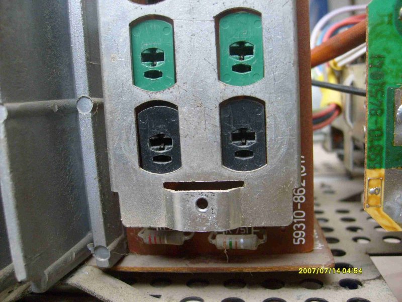

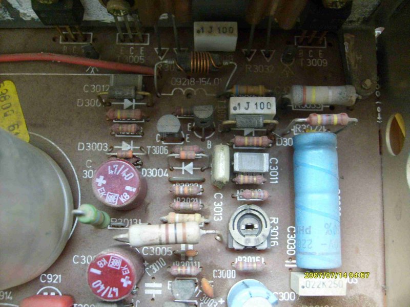

(#) Kispotter hozzászólása Márc 23, 2010 /

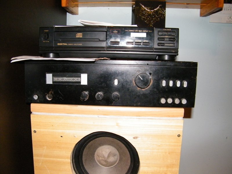

Nekem az lenne a kérdésem, hogy van egy Régi de annál jobb 8 Ohm-os Videoton erősítőm és azt szeretném tudni, hogy lehetséges e a 2 csatorna hídba kötése valahogy.. Ja és még azt szeretném megkérdezni, hogy az árthat-e az erősítőnek ha csak az egyik kimenete van terhelve? fél éve így megy nekem..
Köszönöm!! Képek lent!
