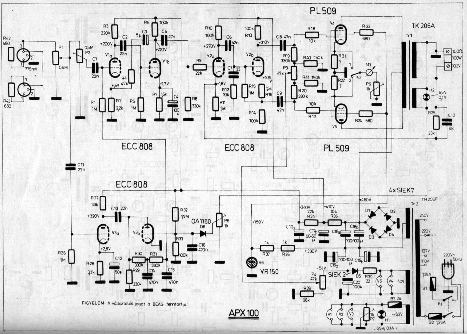

(#) Darazsx hozzászólása Máj 13, 2007 /
Én egy Csöves erősítőt szeretnék hídba kötni, mégpedig kettő PCl86-os csövet. Sajnos nbem találtam sehol ilyen kapcs rajzot, vagy ilyesmit. Valakinek nincs véletlenül egy ilyen rajza?
(#) Stakypot válasza Darazsx hozzászólására (») Máj 14, 2007 /
Helló
Minek akarsz csöves erősítőt hídba kötni???
A csöves erősítök úgy jók ashogy vannak, ha nagy teljesítményű söves erősítőre vágysz akkor építsd meg a BEAG APX100 típusú erősítőjét...
Ez egy mono vonalmeghajtó erősítő volt, 100W kimeneti teljesítménnyel. Vagy ha így jobban tetszik (0,1kW ) Ha sztereo kell, akkor kettőt építs belőle! Csak a kimenőtrafót kell módosítani, mivel vonalmeghajtó kimenete volt, de maga az áramkör, mármint annak a kapcsolástechnikája, tökéletesen alkalmas "zenehallgatásra is".
Ha autóba akarsz csöves cuccot tenni, akkor lebeszéllek róla, mert nem fogsz találni, vagy csak nagyon drága pénzért, olyan csöveket amik bírják a rázkódást! Régen az autókban a csöves áramköröknek egy úgynevezett vibrátorral (Chopper) állították elő a nagyfeszültséget, ez az alkatrész kb 1 kHz-en rezgett, és mechanikus volt...
És ne haragudj, de csöves erősítőt azért épít az ember hogy hallgassa milyen szépen szóll, nem azért hogy összebarmolja, meg hídbakösse azt a szerencsétlen cuccot. Ez a fajta alkalmazás nem tartozik a High-End kategóriába. Ha hidalni akarsz, akkor javaslom a tranzisztoros kapcsolásokat!
Ja, és a hidalni kívánt csöves áramkörhöz, egy darab ECC83, vagy ECC88, ECC82-vel lehet fázisfordítót csinálni. Én az ECC82-őt javaslom, mert ez egy eléggé kis zajó cső, és ideális olyan helyekre, ahol mindent ki kell használni ahhoz, hogy zajszegény legyen a készülés. Márpedig egy hidalt csöves cuccnál nagyon figyelj oda ezekre a dolgokra!!!
Jó munkát az építéshez! :o)
(#) Stakypot hozzászólása Máj 14, 2007 /
Helló még egyszer!
Megtaláltam neked a BAEG APX100 típusú ercsiének a rajzát...
A tápot ne nézd, mert azt meg lehet csinálni korszerűbben is, tehát a tápegység részét hagyd figyelmenvül!
Ha te ezt a cuccot megépíted, akkor nyugodt lehetsz, hogy ha kihívod a Bank Dance Hall-ban a DJ-t hangerőversenyre akkor simán ledarálod a csávót...
Na félre a tréfát, ez tényleg komoly...
Figyelj oda mindenre, különösen a kimenőtrafó méretezésre...
Lásd komolyabban (Rádiótechnikai zsebkönyv)
Ne hallgass azokra akik azt mondják hogy ne építs csöves erősítőt mert nagyon drága, mer 1000 Ft egy ellenálás, meg 2000 egy kondi...
Puffernek megfelel a régi Magyar MM (mechanikai Művek)
ellenállások? Voltak régen azok a szép vörös, pink, kék színű orosz ellenállások (néhol még van elfekvőben), az tökéletes csöves cuccba, mert induktivitásmentes! Ez azért van, mert manapság a legtöbb ellenállást spírális alakban köszörülik (némelyiken még látni is), és így megnő az induktivitása. De ezek jó minőség OROSZ fémréteg ellenállások, ezekben hosszirányban van kialakítva a pálya!
Kondiknak :REMIX, ROE, MM gyártmányúak tökéletesen megfelelnek, jó a veszteségi szögük, és kicsi a szivárgási áramuk!
Na én megyek, jó munkát az építéshez!
Mellékeltem a rajzot
(#) Darazsx hozzászólása Máj 14, 2007 /
Tudom, hogy az ember miért épít csöves erősítőt. Van 4db PCL86-osom ezért gondoltam rá. Nem kell nekem 100Watt, csak 5-6W. De akkor lehet, hogy elég 1-1 cső stereoban.
Helló
Utánanézek, hátha találok valahol rajzot ilyen csővel...
Milyen kapcsolástechnikályú kell?
Ultralineár, vagy Single Ended?
(#) Darazsx válasza Stakypot hozzászólására (») Máj 14, 2007 /
Nem nagyon tudom, de szeretném követni azt az ökölszabályt, hogy minél egyszerűbb annál jobb. Van nekem egy rajzom(kép).
Helló
Ez egy single ended kapcsolás...
Miért raktad föl? talán valami kérdésed lenne a rajzal kapcsolatosan?
Az a hejzet, hogy a csövekhez nemigazán értek, azért állok neki egy építésének, hogy így könyebben tanuljak róluk. Mi a külömbség a ultralineár és a Single Ended között?
