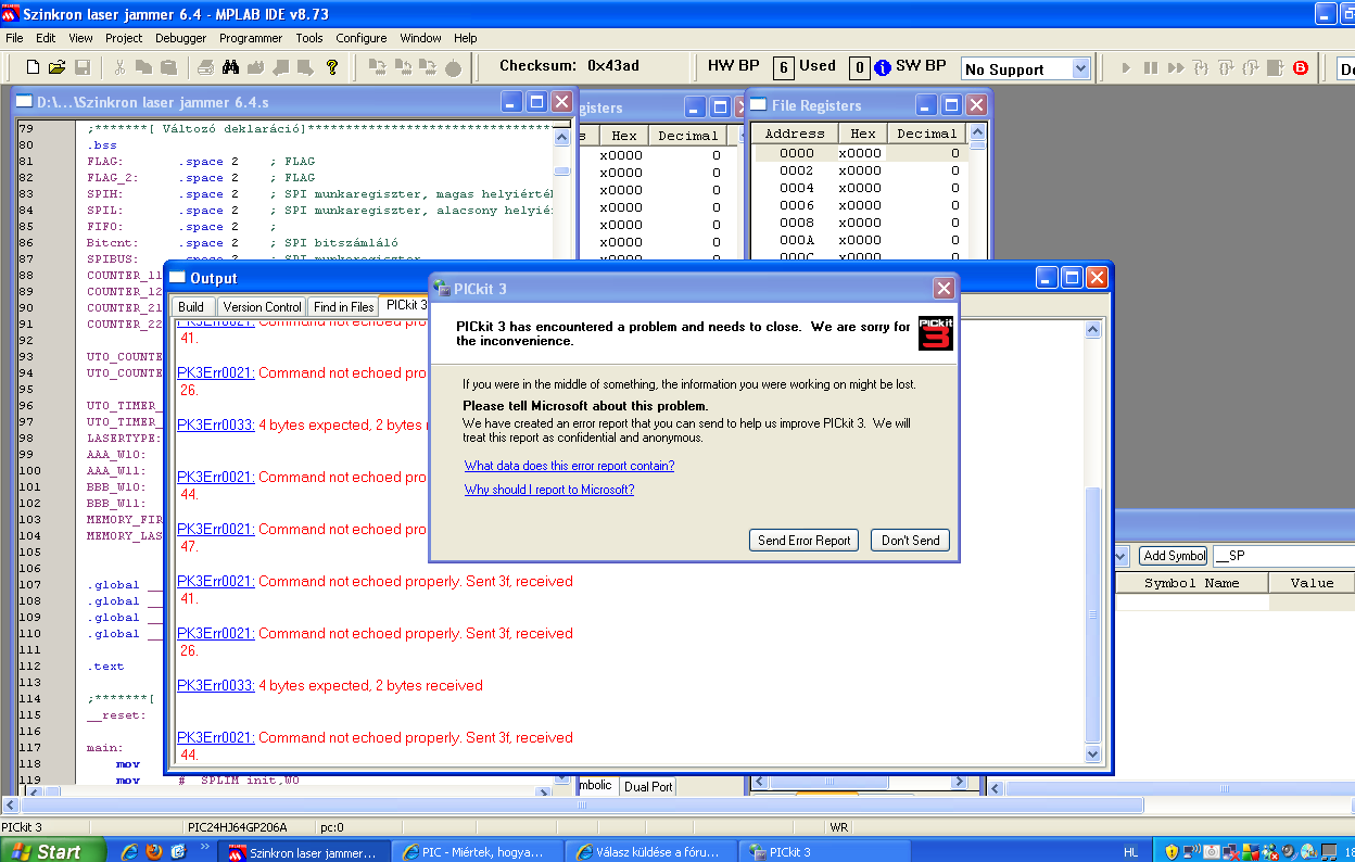

Szereztem egy PICKIT3-at de még mindíg nem ok.
Elindítottam PICKIT3 szoftvert, tápfesz programozóról kapja, bekapcsolva a PIC MPLAB: Debugger / Select tool / PICKit3 kiválasztva A következő jelenik meg: No PICkit 3 Connected. Másik verzió: PICKIT3 szoftvert nem indítottam el, eszköz nincs csatlakoztatva. MPLAB: Debugger / Select tool / PICKit3 kiválasztva A következő jelenik meg: No PICkit 3 Connected. Ekkor csatlakoztatom a programozót a PCB-vel, majd a következő fut tovább: PICkit 3 detected Connecting to PICkit 3... Running self test... Self test completed Firmware Suite Version...... 01.26.65 Firmware type......................dsPIC33F/24F/24H PICkit 3 Connected. PK3Err0045: You must connect to a target device to use PICkit 3.
Na most nem indítottam PICKIT2 szoftvert, hanem külső tápról jhajtom és ezt kaptam:
PICkit 3 detected Connecting to PICkit 3... Firmware Suite Version...... 01.26.65 Firmware type......................dsPIC33F/24F/24H PICkit 3 Connected. PK3Err0045: You must connect to a target device to use PICkit 3. Target Detected Device ID Revision = 0000300a Talán most kezdődhet a buli ![]()

Úgy néz ki, hogy összeállt a kapcsolat.
Most hogy tudnám kiolvasni az adatmemóriába írt adatokat? VieW/file regiszterben látom a változókat, de mindegyik után RRRR áll. Elvileg "írtam" az adatmemóriába de nem látom. Hogy tudnám kiolvasni az adatmemóriába írt adatokat?

Beállítottam a debug-oláshoz szükséges kommunikációs csatornát
Mivel PGEC1/PGED1 csatornán programozok ezért config __ICS_PGD1 ; communicate on PGC1/EMUC1 and PGD1/EMUD1 Még mindíg nem OK
