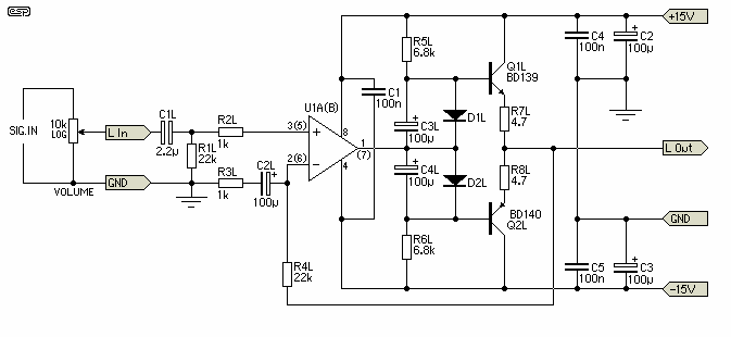

(#) steelbird válasza Mayan hozzászólására (») Júl 13, 2011 /
Szerintem azért küldte el az előtte lévő opamp -ot a kapcsolásod, mert nincs GND -re megfogva a bemenete. Ha beteszel egy pár kOhm -os ellenállást a bemenet, meg a GND közé, akkor nem valószínű, hogy elküldi majd az előfokodat. Az feltölti az elkókat, és nem lesz egyenpotenciál a bemeneten.
Lenne egy kérdésem:
Miért választottál ekkora tápfeszt a buffernek?
Azért kérdezem, mert ennek nincs erősítése, sőt, inkább egy kicsit levesz a jelből, vagyis, amekkora feszültséget adsz rá, kb. annyi lesz a kimeneten.
Ennek a nagy tápfesznek akkor van értelme, ha az előző fokozatban az opamp szintén ekkora tápfesszel üzemel.
Egy átlagos opamp ic tápja max. +/-18V körül van.
Abból nem kapsz, csak kb 15Vp-p jelet a kimenetükön, vagyis a buffernek nem érdemes annál a +/-18V -nál nagyobb tápfeszt adni.
(#) steelbird válasza reloop hozzászólására (») Júl 13, 2011 /

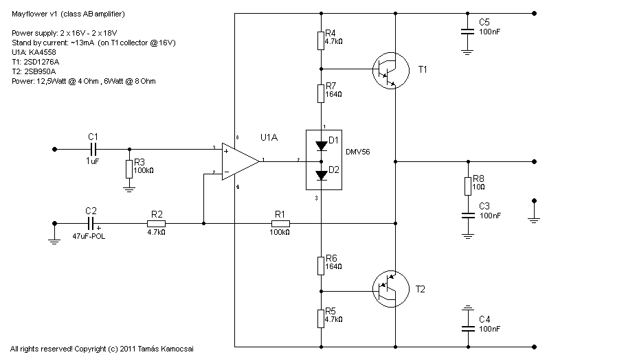

Szerintem kellene emitterellenállás a tranzisztorokhoz.
(#) manson1989 válasza daneg86 hozzászólására (») Júl 13, 2011 /
Nekem elsőre ment, de szerintem ha az IC tápágaiba raksz sorosan egy 7,5V-os zener-t akkor elmegy +-25V-ról, de javítsatok ki ha nem.
(#) steelbird válasza manson1989 hozzászólására (») Júl 13, 2011 /
Ha a Texas kapcsolásra írtad, akkor az ic tápjával soros zénereket úgy kell megválasztani, hogy az ic -n +/-15V legyen a tápfeszültség.
Uzéner = Utáp - 15V

(#) reloop válasza steelbird hozzászólására (») Júl 13, 2011 /
Ez a kapcsolás vált be nálam.
Szoros dióda-tranzisztor hőkontaktus mellett talán elmenne emitterellenállás nélkül is (?).
(#) pucuka válasza reloop hozzászólására (») Júl 13, 2011 /
A kettő együtt. Hőmérséklet növekedésével növekszik a kollektor áram, azzal pedig a réteghőmérséklet, amihez elég nehéz hozzáférni. Ezért kell az emitter ellenállás (is)
Az emitterellenállás az egyenáramú stabilitás miatt kell. Negatív visszacsatolást okoz, ami növekvő áram esetén csökkenti a tranzisztor B-E nyitófeszültségét, és kevésbé lesz hajlamos hőmegfutásra a végfok. Én nem hagynám ki. Ha sorba teszed a bázissal a diódát, akkor melegedésre nőni fog a nyitófeszültség a tranzisztor E-B átmenetén, mert a diódák nyitófeszültsége melegedésre csökken. Ez pedig növeli az áramot, az meg még nagyobb melegedéssel jár, stb...
Ez így jó, mert így a csökkenő dióda nyitófeszültség miatt lecsökken a tranzisztor nyitófeszültsége melegedéskor, nekünk meg az a jó.
Viszont az a 4,7 Ohm talán sok egy kicsit. Folyik egyáltalán nyugalmi áram a tranzisztorokon?
20-30 mA -nek azért meg kell lenni szerintem.
(#) reloop válasza pucuka hozzászólására (») Júl 13, 2011 /
A kapcsolás érdekessége, hogy a terhelés növekedésével a 100µF kondenzátorok kezdenek kisülni, ez segít egy kicsit az egyensúlyi állapot megőrzésében. Természetesen "a kettő együtt" a megoldás.
Azért célszerű biztosra menni, persze ára van a védelemnek, a stabilitásnak is. De ha egy meleg nyári napon hallgatod és pukk, bosszantó.

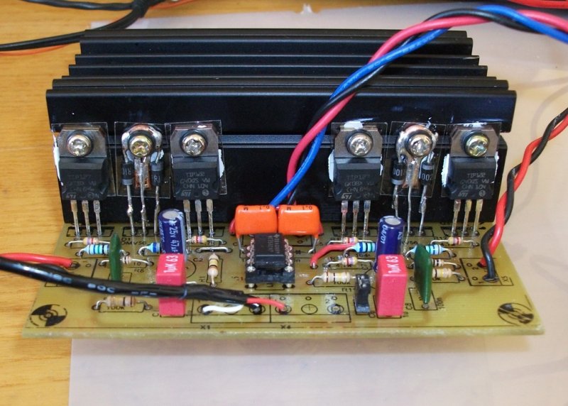

(#) ThomAce hozzászólása Júl 14, 2011 / 1
Látom megy a kísérletezgetés. Ezt én is imádom. A végfokom jelen állapota:
Nálam ez a kapcsolás vált be.
