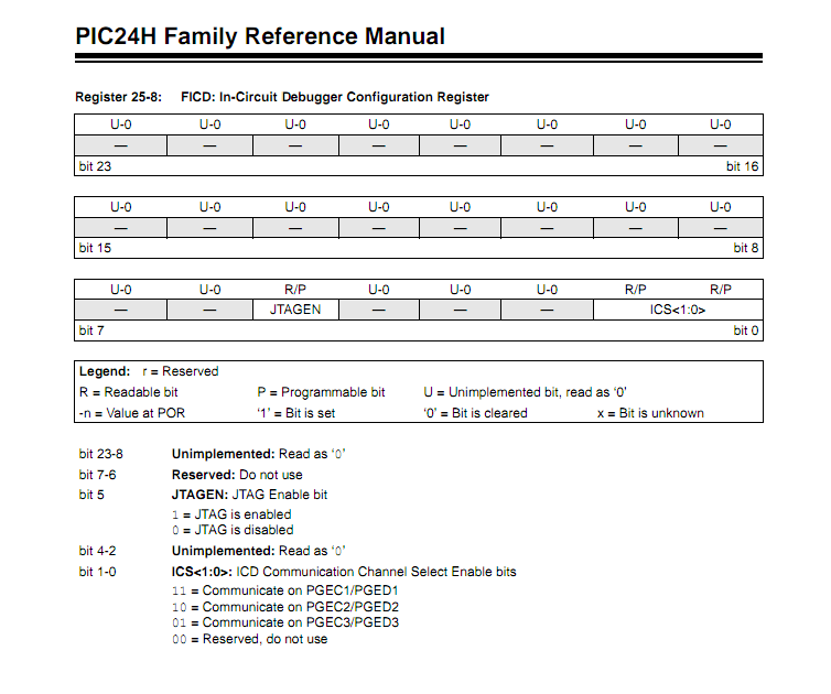

(#) treshold válasza watt hozzászólására (») Júl 14, 2011 /
"debug módot törölni a config-ban"
Ez hol van konkréten, melyik fülben, mert így nem találom
(#) trudnai válasza treshold hozzászólására (») Júl 14, 2011 /
A mellekelt kepen levo dolgokat -- es az akorul levoket -- nyalazd velgig...
PIC24H - Section 25. Device Configuration
(#) treshold válasza trudnai hozzászólására (») Júl 14, 2011 /
Ezt beállítottam az elején
config __ICS_PGD1 ; communicate on PGC1/EMUC1 and PGD1/EMUD1
Kell még valamit beállítani?
(#) icserny válasza treshold hozzászólására (») Júl 14, 2011 /
„Ezt beállítottam az elején config __ICS_PGD1 ;”
Nálam ez így néz ki:
  1. _FICD( JTAGEN_OFF & ICS_PGD1);
(#) treshold válasza icserny hozzászólására (») Júl 14, 2011 /
Beállítottam a JTAH-ot is.
Ez az alapbeállításom:
.include "p24HJ64GP206A.inc"
config __FOSCSEL,FNOSC_PRIPLL
config __POSCMD_EC
config __FWDT, FWDTEN_OFF
config __ICS_PGD1 ; debug-oláshoz kell
config __JTAGEN_OFF
Méh mindíg valami nem ok.
LEhet, hogy csak valahogy el kellene indítanom. A leírás valami break pontot ír meg hogy futtassam a RUN-t.
Ezt is próbáltam, de lehet, hogy nem jól csinálok valamit
Az adatmemóriát akarom kiolvasni, miután infra porton beküldtem a jeleket.
MPLAB SIM-mel OK volt. A szerkezet apró hibával de működik, tehát bekerülnek az adatok.
