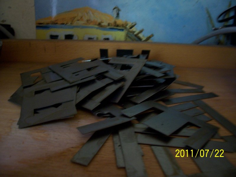

Sajnálom, hogy nem sikerült. Kívánom, hogy olyan legyen a trafód, mint az enyém. (kép) Sajnos az 1. lemezt a legnehezebb kivenni.

(#) albinolynx válasza Balaa16 hozzászólására (») Júl 22, 2011 /
Amik vannak, sajnos nem ilyenek, hanem amit "ujfalusi" is leírt. Impregnáltak. Be kell ütni egy lemezt.
Bár még mindig jobb a helyzet, mint az awi-val lezártaknál. Ott flex a megoldás...
