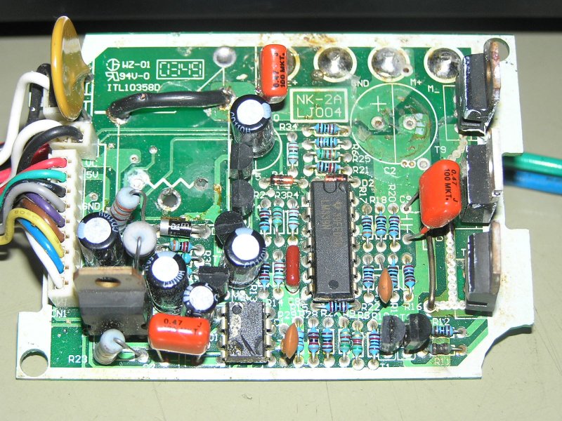

Sziasztok a napokban került hozzám egy NIKANG elektromos robogó amit az előző gazdája eléggé elbarmolt. Segítsetek kitalálni mi lehetett a panel eredeti arculata.
Elsőnek mérd ki a panel jobb szélén lévő két fetet és a schottky diódát, ha rosszak cseréld ki. Másodiknak a C2 helyére egy 1000u/50V kondit tegyél. Az R11 ellenállást is mérd ki.
Egy kis kiegészítés! A FET vagy FET-ek zárlatosak ami abból is látszik, hogy a Gate meghajtó ellenállás leégett, A meghajtó tranyók (mivel határozottan látszi, hogy kinyíltak) p-n (mivel úgy tűnik dupla fetes) akkor S8550-S8050 van benne csere! Ha szimpla fet van akkor S9012-S9013.Ezen kívűl ha a Biró Feri barátom által emlitett alkatrészek cserélve (pótolva) vannak az LM339-nek kicsi az esélye, hogy halott. Elég vacak munka lesz a kétoldalas kínai nyák miatt! Ferinek köszönöm az életmentő szelepet, a fiam biciklijébe! Leiszt Jani
