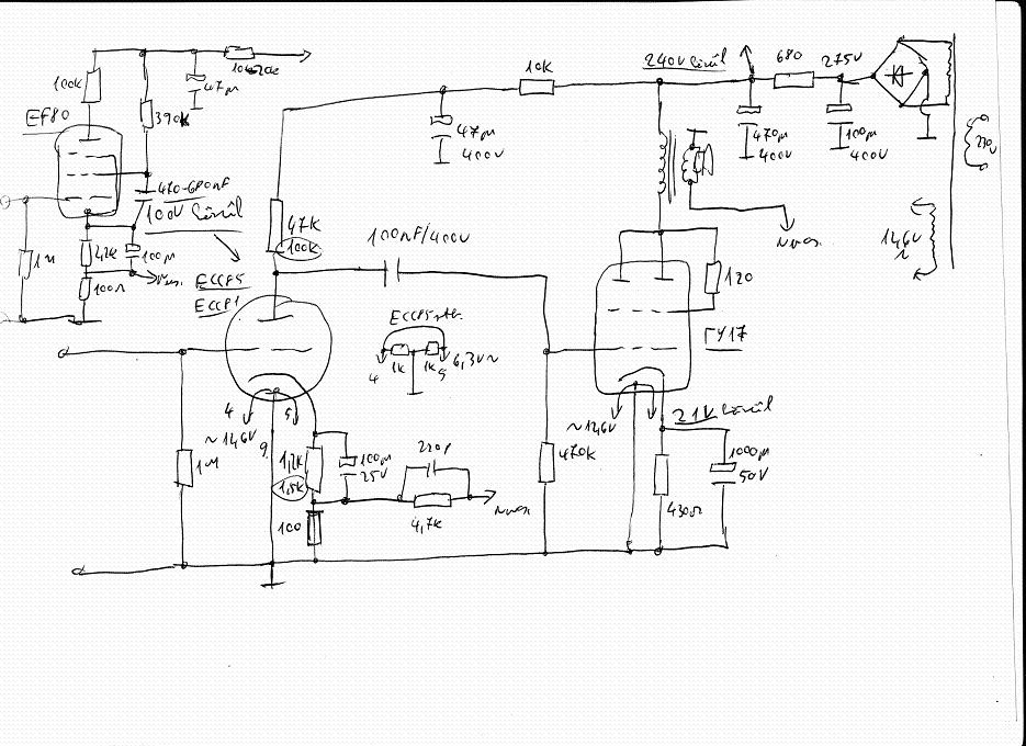

(#) buburobi válasza sturbi hozzászólására (») Aug 6, 2011
Kerestem olyan kapcsolást aminek a tápfesze közel van az enyémhez és építettemm egy meghajtást EF80-al és ECC82-vel is (a kapcsolás ecc83-hoz volt de akkor vettem észre hogy megfehéredett az egyetlen olyan csövem mikor kész lett a kapcsolás ), Adtam neki bemenő jelet, de nem valami bíztató dolgot hallottam. Elég halk és mintha kissé torz lenne. A fűtést nem közepeltem, hanem a gu-17 és az ecc82 is a 4-5 lábon kapott ~12,5v-ot és a két cső 9-es lábát összekötöttem (a fűtés "közepét"). Ha lessz időm hétvégén átdolgozom egy kicsit.

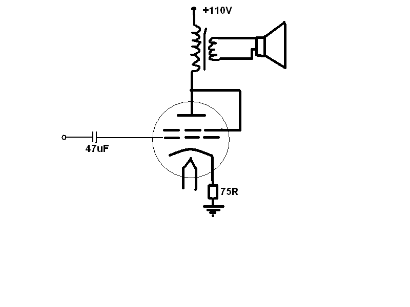

(#) danka- hozzászólása Aug 6, 2011
Próbaképpen összedobtam egy triódás erősítőt,6L6-al.
Próbáltam az egyszerűségre törekedni
~110V anódfesz,G2 anódra kötve,kimenő egyelőre nincs,tesztképpen egy 220/12es trafó van rákötve.
Meglepő módon meghajtja a vonalkimenet is,csak nagyon halk.
Szerintem még fél wattot sem tud.
Kevés neki a vezérlés talán?
Vagy emeljek a tápon?
Konkrétan erről lenne szó:
Minfenféle tanácsot szivesen látnék.

(#) sturbi válasza buburobi hozzászólására (») Aug 6, 2011
Ilyesformán kösd össze, jónak kell annak lenni (csak hasból rajzoltam, eltérhetnek némileg a felírt értékek).
Nagyon hasonló kapcsolásokat raktam össze és is az EF80-al és az ECC82-vel én is. a nyomtatóm megadta magát így nem tudom beszkennelni a rajzokat, paint-ban pedig sokáig tart és macerás megrajzolni. Délelőtt gyorsan átalakítom és megnézem mi váltoszik.
(#) varttina válasza danka- hozzászólására (») Aug 6, 2011
Üdv! Egyetlen fokozat erősítése kevés ide, főként ha triódába van kötve. Ha tennél elé egy meghajtófokozatot, pl. ECC8x, vagy EFxxx egyből nagyobbat szólna.
Én is kedvelem az egyszerűséget, de sokszor szükségszerű néhány plusz alkatrész a megfelelő működéshez.
Úgy hiszem, ez még mindig nagyon egyszerű. Az előfok lehet ECC88 vagy ECC288 egyik csőfele. A csatolókondenzátornak felesleges 47µF-nak lenni, és utána mindig kell egy rácslevezető ellenállás. (Rajzon piros) A 47µF-os kondi viszont kiválóan alkalmas az előfok tápszűréséhez.
(#) joepapa válasza varttina hozzászólására (») Aug 6, 2011
A 75 Ohm helyett 200 Ohm (pl 5db 1k/2W párhuzamosan) a tápja 110V helyett 250-280V. És már csak a trafó helyett kellhet egy kimenőtrafó, ha hallgatni is akarod.
A zöld részben is az ottani értékek inkább ECC83 6N2P nek valók, ha tényleg E88CC ECC88 6N23P van ott (egy fél) akkor 1k 10k pl jó lehet.

(#) danka- válasza varttina hozzászólására (») Aug 6, 2011
Még nincs kész!
DE lehet,ki fog nyiffanni.
Egyelőre csak odáig jutottam,hogy bemeneten 1uF,tápfesz ~210V
ÉS mégis nagyon halknak tűnik,még halkabbnak,mint eddig.
Tény hogy vonalszint nem hajtja ki korrektül,de akkor is.
(#) Ricsi89 válasza danka- hozzászólására (») Aug 6, 2011
A rajzodba nem ártana egy rácslevezető ellenállás is.
(#) marone válasza (Felhasználó 1947) hozzászólására (») Aug 6, 2011
Ez a lehetőség eszembe sem jutott. Kösz !
(#) sturbi válasza danka- hozzászólására (») Aug 6, 2011
Ha az a kapcsolás, amit betettél, akkor biztosan ki fog nyiffanni. Nincs rácslevezető, ezért nincsen rácselőfeszed sem. Kell rácslevezetőnek egy 470 K-s ellenállás. A 75 ohm katódellenállás nagyon kicsi már, cseréld 330 ohmra a 210 V-odhoz, és köss vele párhuzamosan egy 470 µF 40V-os elkót hidegítésnek. Ezután feszültségesést kell mérni a katódellenálláson, amiből kiszámolható a katódáram és a cső disszipációja (20 W körül legyen). Ha ez be van állítva kell eléje mégegy (vagy kettő) meghajtó fokozat:yes:
(#) danka- válasza Ricsi89 hozzászólására (») Aug 6, 2011
Jogos
Majd sort kerítünk arra is,de egyelőre nem tudok vele foglalkozni érdemben tovább.
Képtelen vagyok kihajtani,igy meg csak tesztelgetni jó csak.
Assze' 6L6nak +-20V kell vezérlésként,szóval igy is örülhetek,hogy egyáltalán hajlandó volt megszólalni hangkártyáról
No meg,nem ártana egy kimenő sem, a 220/12 trafó annyira nem jó szerintem,ámbár egy Görler
