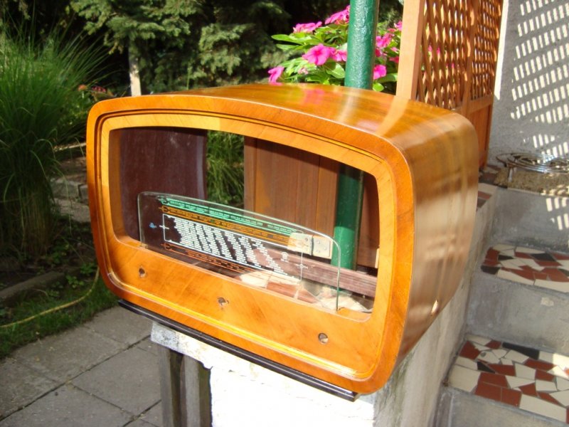

Üdv mindenkinek. Kész vagyok a 332-es dobozával, sikerült eltüntetnem a skálaizzó okozta kiégéseket. Most 5 db / V-os rizsszem izzót tettem be helyettük, remélem ez nem termel akkora hőt, hogy újra leégjen a lakk.
A többit a képeken:
(#) Janó bácsi válasza Janó bácsi hozzászólására (») Aug 3, 2011 /
Még képek (az izzók 6V-osak)
(#) hatvanasjocó válasza Janó bácsi hozzászólására (») Aug 3, 2011 /
Szép!
(#) Janó bácsi válasza Dániel X hozzászólására (») Aug 3, 2011 /
Szia Hát sajnos nincs jobb ötlet, mint hogy néha végigjárni a méteráru boltokat, és a megfelelőnek tartott anyagból venni, vagy kell keresni maradékokat, azt rendszerint olcsóbban adják. De az így vett anyagot is át szoktam alakítani, pl. lesötétítem úgy, hogy diópácot fújok rá kölniszóróval, vagy varok bele arany szálakat stb.(Napokat lehet a témában elidőzni )
Én kizárólag akril lakkot szórólakkot, dobozosat használok, általában elmegy egy doboz egy rádióra (1150 ft.)
