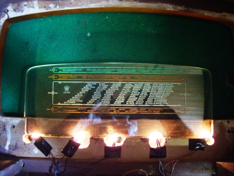

Üdv mindenkinek. Kész vagyok a 332-es dobozával, sikerült eltüntetnem a skálaizzó okozta kiégéseket. Most 5 db / V-os rizsszem izzót tettem be helyettük, remélem ez nem termel akkora hőt, hogy újra leégjen a lakk.
A többit a képeken:
Még képek (az izzók 6V-osak)
Szép!

Csak dicsérni tudom. Nagyon szép lett.
