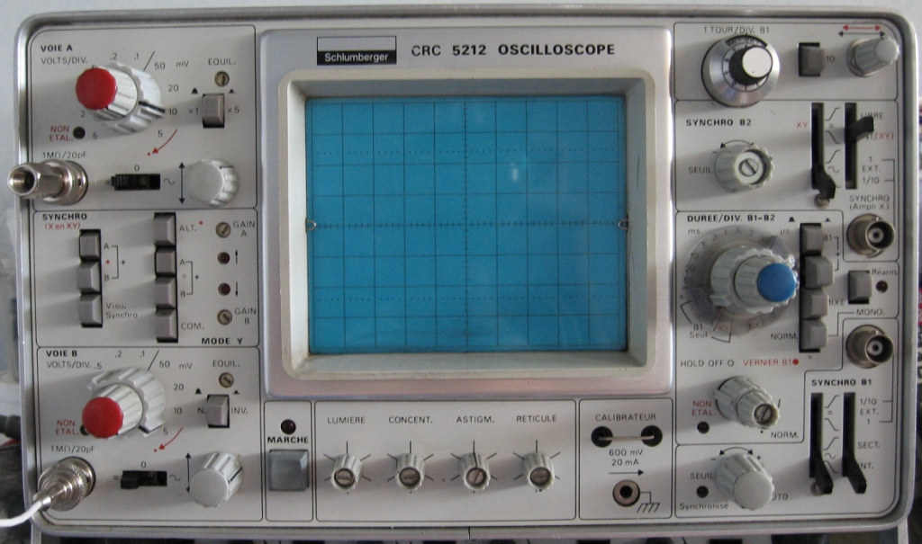

Vettem egy oszcilloszkópot és még nem tudok vele mérni. Ebben kérek segítséget, milyen képletekkel kell rajta kiszámolni a frekvenviát?

(#) deguss válasza sanyo hozzászólására (») Júl 18, 2006 / 4
Millió leírás kering a neten, de egy pár egyszerű dolgot elmondok.
Frekvenciát mérni (beépített mérő nélkül) nem tudsz, csak számolni. Ha a mérni kívánt jelet csatlakoztattad az egyik csatornára, és az amplitúdóállítás után "betriggerelted" a jelet, a "TIME/DIV" forgókapcsolót addig tekered, míg a képernyőn látható lesz egy vagy maximum kettő periódus.
Megnézed hány vízszintes raszter hosszúságú a periódus, majd ezt megszorzod a "TIME/DIV" kapcsolón beállított értékkel. Ekkor megkapod a periódusidőt, jele T.
A frekvenciát a következő képpen számolod: f = 1 / T.
Tehát SI mértékegységekben számolva így tudod kiszámolni a frekvenciát.
Egy példa. Ha a "TIME/DIV" kapcsoló 1ms állásban van, és a peridus a képernyőn 5 rasztert foglal el, T = 5 *1ms. A frekvencia így: 1 / 0,005s = 200 Hz.
Ezzel csak mérni fogsz tudni, de nem baj!
A rajzon jelölt forgókapcsoló az "X-tengely eltérítés" oda is van írva, hogy "TIME/div". Ha jól nézem a felső tekerőt ütközésig tekerd, még kattan (általában jobbra).
Az alsó kapcsoplót meg a mért jel frekvenciájához kell állítani, hogy szépen látható legyen egy vagy két periódus.
(#) Gory válasza deguss hozzászólására (») Júl 19, 2006 /
A trig felirat alatt a kétállású meg a 3 állású kapcsoló jelentése:
A kétállású azt állítja, hogy a jel felfutó élére vagy lefutó élére triggereljen a szkóp (+ a felfutó, - a lefutó). Azaz, hogy ha pl van egy periodikus négyszögjeled, akkor felfutó esetén a négyszögjel első élére "harap" rá a szkópod, lefutó esetén pedig a hátsó élére.
A három állású kapcsolóval azt tudod beállítani, hogy melyik bemenő csatornára triggereljen. YA=A csatorna, Ext= küldő trigger csatorna, YB=B csatorna. Tehát ha csak egy csatornán mérsz, akkor célszerű ezt a kapcsolót arra a csatornára állítani (A vagy B). Ha mondjuk az A és B csatornán is mérsz egyszerre, és a B csatornára teszed a triggert, akkor az a csatornának a jelét is abban az időpillanatban látod, amikor a B csatornára triggerel. Tehát így egymáshoz viszonyítva meg lehet nézni a jeleket (Olyankor hasznos ha pl egy adást meg egy vételt egyszerre nézel mondjuk ultrahangot, és így meg tudod nézni hogy az adáshoz képest a vétel mikor történik)
Az Ext pedig egy bemenet a szkópodon, oda valami más különálló jelet is tehetsz és akkor arra triggerel a szkópod.

(#) stefi hozzászólása Júl 20, 2007 /
Hi!
Kaptam egy használt szkópot, de nem tudom, hogy működik vagy nem. Amikor bekapcsolom, akkor egy pont jelenik meg a képernyőjén, és tudom állítgatnia helyét és kontrasztját. Azt szeretném megkérdezni, hogy hogyan tudnám kipróbálni?
Olvasgattammár róla, sok helyen azt írták, hogy mérőfejet használnak hozzá. Még az lenne a kérdésem, hogy sima koax kábelel nem tudomhasználni?
Üdv: stefi

(#) sturbi válasza PCB hozzászólására (») Júl 20, 2007 /
Frekvenciát úgy érdemes mérni a szkópon, ahogy Deguss írta.
1 mS a Time/div kapcsolón azt jelenti, hogy az elektronsugár 1 osztást (rasztert) 1 mS idő alatt tesz meg, ha 10 rasztered van az ernyőn, azt 10 mS idő alatt teszi meg (tehát 1 mS/div osztásnál, ha 10 rasztered van, akkor 10 mS a teljes kitérítés), ezért, ha minél kevesebb periódust látsz (egész periódust), annál pontosabban tudod kiszámolni a frekvenciát.
Ha az oszcilloszkóp raszterjét akarod ellenőrizni (hitelesíteni), akkor van az, hogy a rendelkezésedre álló pontos (kvarcpontosságú) 200 Hz jeledet rákapcsolod az Y bemenetre, a kitérítést 5mS/osztás-ra állítod, ekkor pontosan 10 periódust kell látnod az ernyőn (osztásonként egyet). De ezt jobb hiteles idejű négyszögjellel végezni (meg másként is lehet).

(#) sturbi hozzászólása Júl 21, 2007 /
A méréshatár szkóponként változhat, leginkább a V/ div kapcsolótól függ.
Koax kábel jó a szkóphoz (főleg ha 50 ohmos a hullámellenállása, a legtöbb szkóp 50 ohmos mérőzsinórt használ).
Hangfrevencián általában a sima vezeték is megfelel.
(#) stefi válasza sturbi hozzászólására (») Júl 21, 2007 /
De akkor nyugodtan mérhetek vele 10-20V-ot ugye?
És a bemeneten az 1Mohm/20pF mit jelent ez kapcsolatban van a méréshatárral?
