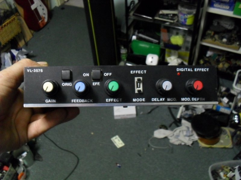

Sziasztok! A kondi után van egy monó kimenetem. Az lenne a kérdésem, hogy a két ellenállás elég, hogy sztereó készülékhez csatlakoztassam vagy kell még valami? Köszönöm előre is.
Szia! A két ellenállás csak akkor kéne, ha sztereóból csinálnál monót. A te esetedben semmi szükség rájuk. Normál készülékek esetén a kondenzátort is elhagynám.

Akkor csak mindkét oldalra kössem rá a monó jelet és kész? A kondi magán a készüléken van a kimeneten.

Igen, elég a sima rákötés. A biztonság kedvéért áruld el mit-mivel szeretnél összekötni, nehogy túlterhelést okozz a kimenetnek.
Építettem egy gainclone-t. Ez már a második, az előző bontottam szét, mert elég igénytelen volt (viszont tökéletesen működött), az lm3875-ös IC-ket használtam csak fel újra. Az egyik csatorna hibátlanul működött, aztán figyelmetlenségből fordított polaritást kapott, tápelkóknak annyi. Ez kinyírhatta az IC-t? Torz, pattogós hangja van az elkók cseréje után... A másik oldalt most próbáltam ki, de az meg rettenetesen búg. Mintha szűretlen fesz lenne rajta. Elkötés nincs, a két csatorna panelje teljesen egyforma. Most dobozoltam volna, kicsit el vagyok keseredve... :no:
Ennek az effektnek monó a kimenete ezt szeretném az erősítőre kötni.

Ez bőven bírni fogja. Úgy látom műveleti erősítőről jön a kimenet.
Kellene nekem Egy egyedi keverő ehhez ebben Tudnál segíteni? Ugyanis az effekt bemenetére 1-2V-os jelet kell küldeni.

Itt nézz körül. Tudni kéne mekkora jelből kell 1-2V osat előállítani.

Ilyenkor az az ésszerű válasz, hogy vásárolj egy használt gyári keverőt amin van SEND és RETURN csatlakozó az effekt számára.
