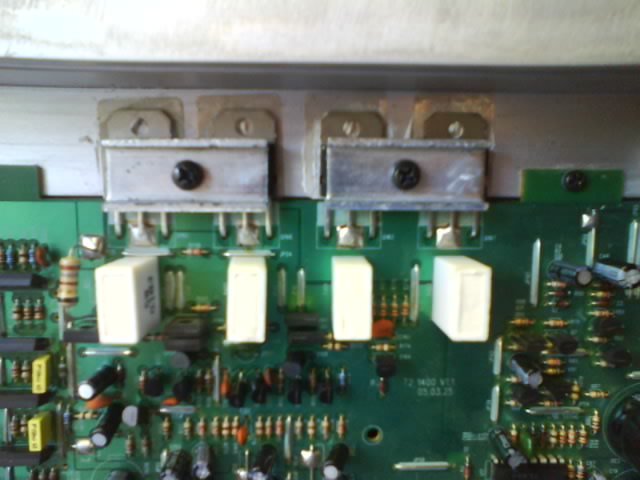

Üdv mindenkinek. A problémám a következő.Van nálam egy Ultimate T2-es típusú autóerősítő.Az előző valaki szétszedte,és amikor összerakta,kettő szigetelőlemezt nem rakott vissza.Egyiket egy fet alól hagyta ki,a másikat egy végfok tr-alól.A hibás tranyókat kicseréltem,a feteknek nem lett semmi bajuk,szigetelőlemezt is raktam alájuk,és valamiért mégsem indul el.A protect led pirosan világít.Feszültségeket több helyen mértem,megvan a +/- a végfokok környékén,eltérés nincs a két oldalnál.Ellenállásokat,diódákat is mértem,rendben vannak.Sajnos nem tudom,merre tovább.Nem melegszik semmi sem túlzottan.Szinte azonos kézmeleg mindkét oldalnál a végfok,és környéke.Segítő szándékú tanácsokat kérek.Köszönöm.Képeket raktam fel.

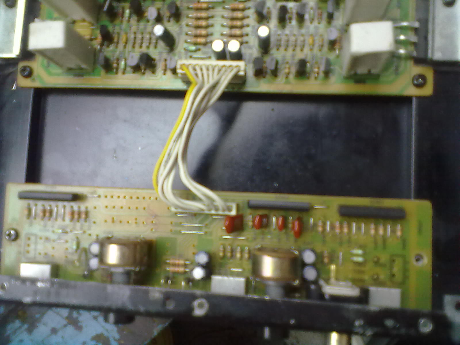

Segítséget kérek Tőletek, van egy autóba szerelhető autóerősítő, a házon nincs semmilyen írás, de a panelon P/N:IS-504-A, még olyan írást találtam a Panelon:MOS-FET PWM SYSTEM TON POWER SUPPLY , Mellékelnék saját magam készült fényképet csatolnák. Fáradozást előre is köszönöm, nagyon jó egészséget kívánok. E- mail címem: *** Üdvözlettel: Szabó László, Gyöngyös , ![]() |
