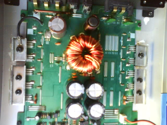

Kedves Kollegák!
Segítséget kérek Tőletek, van egy autóba szerelhető autóerősítő, a házon nincs semmilyen írás, de a panelon P/N:IS-504-A, még olyan írást találtam a Panelon:MOS-FET PWM SYSTEM TON POWER SUPPLY , Mellékelnék saját magam készült fényképet csatolnák. Fáradozást előre is köszönöm, nagyon jó egészséget kívánok. E- mail címem: ***
Üdvözlettel: Szabó László, Gyöngyös ,
