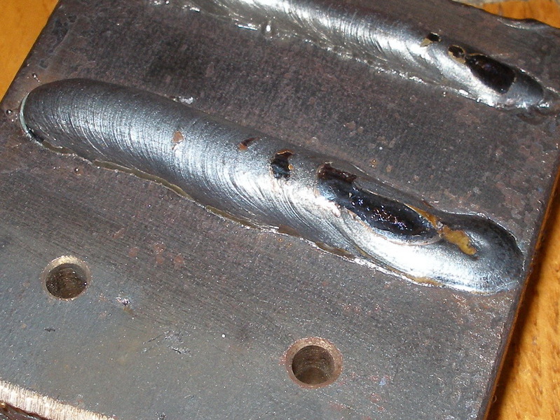

Itt egy kép egy varratról, amit az inverteres CO gépemmel csináltam.
ez teljesen rendben is van
nagyon jó!
Sztem is, főleg ahhoz képest hogy egy sima mma inverter a tápegység
Melyik kapcsolással csináltad a CO-s gépet?
egy kínai tenic 168, ami a telwin 164 koppintása.
Á kösz!
