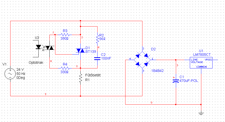

(#) eSDi hozzászólása Júl 24, 2007 /
Közzétennék egy kapcsolást ami a félhullámú fűtést hivatott javítani... lásd csatolt kép.
A hiba abból eredt, hogy a kapcsolás földpontjának a trafó egyik kivezetése lett kiválasztva s így mindíg csak félhullám került a fűtőbetétre. Ha a vezérlő kapcsolást egy egyenirányító híddal elválasztjuk a triaktól, igy a triak földfüggetlen lesz s máris megjavul a kapcsolásunk.
De a legjobb megoldás a 2 szekunderes trafó... vagy egy kisebb trafó még mellé az elektronikának...
u.i.: tudom hogy már van rá megoldás, de szerintem ez korrektebb...

(#) vzoole válasza eSDi hozzászólására (») Júl 24, 2007 /
Optotriakos megoldásnál nincs félhullámú fűtés probléma.
Még mielőtt bárki elkezd átalakítani.
Ja és 7805 ről táplálnád a pákát???... Grat "télleg" korrektebb megoldás.

(#) vzoole válasza vzoole hozzászólására (») Júl 24, 2007 /
Ohh most látom hogy 24 voltról megy, de akkor így meg ugyanaz mint ami eddig volt.
Na mindegy, lehet valamit félreértettem, de akkor sem tom mivan most.
