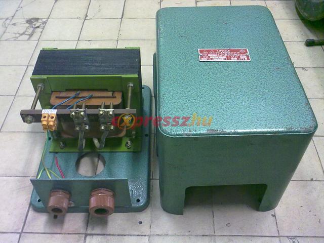

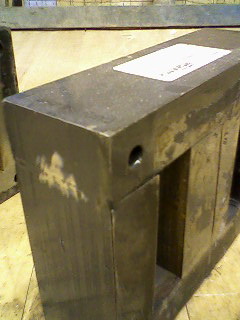

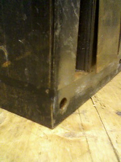

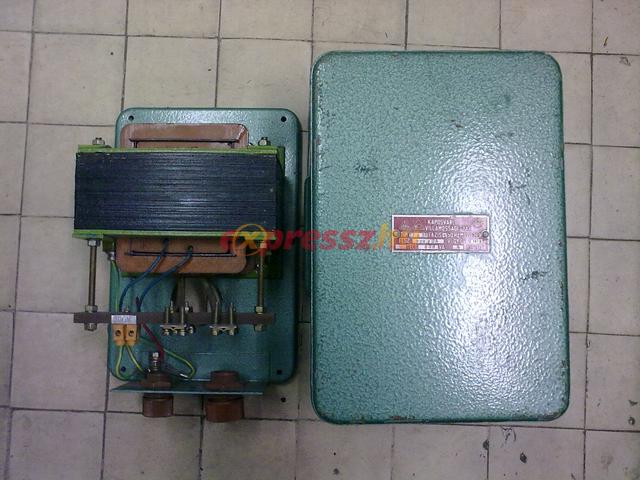

A segítségeteket szeretném kérni. Hulladékvas telepen találtam a képen látható ( 1 )transzformátorokat, melyekből kivágták a tekercseket. A 2 db trafóból szeretnék egyet építeni. Vaskeresztmetszet - a kettő együtt - 85 cm2, ablakszélesség 30mm. Kérdéseim: Alkalmas ez hegesztőtrafónak, ill mekkora teljesítmény hozható ki belőle? Ha igen, a két tekercs közt mekkora légrést kell hagynom? A képen látható ( 2-3 ), hogy az "E" és "I"lemezek egy-egy köteget alkotnak és hegesztéssel kapcsolták egymáshoz. Maradhat így , vagy szét kell szednem és átlapolássan kell összeraknom? Segítségeteket előre is köszönöm! Üdv!
Köszönöm az építő hozzászólást. tegnap már csak késő este jutottam le a géphez, de . Ilyen apróság volt a probléma. Dolgozik mint az álom a gépecske. Szval a barna és a kék volt megcserélve...
Ez a fajta vasmag inkább Co hegesztőnek való. A vasat ne szedd szét, mert így jobban használható, a szétszedés csak roncsolná a lemezeket. A vasmagok geometriai méreteiről egy kicsit többet írhattál volna.

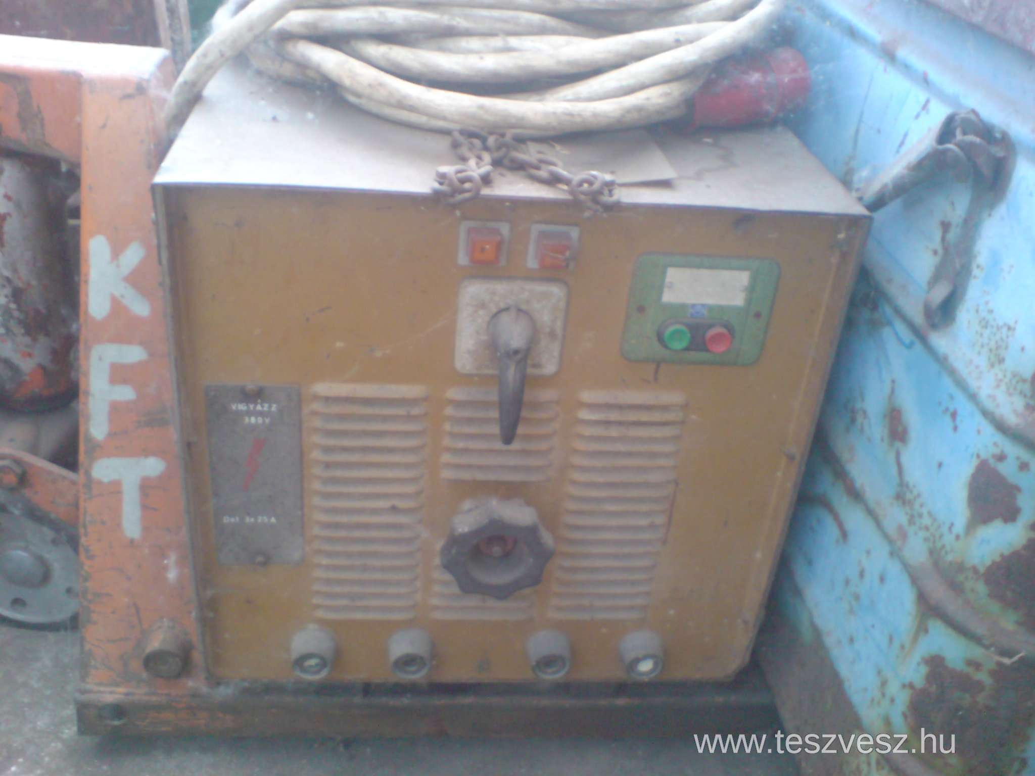

Ismeri valaki ezt a tipusu hegesztő trafót? elvileg hetra 300A
Köszönöm a választ! Igazad van, többet is írhattam volna.

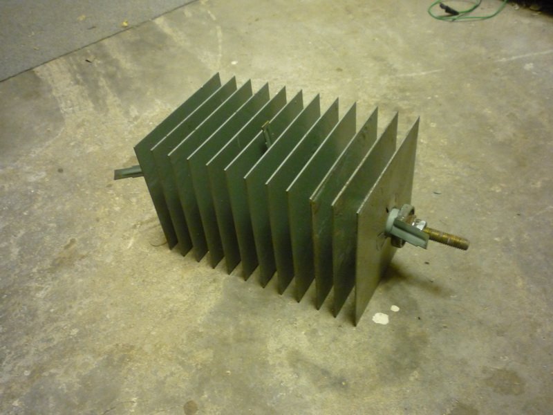

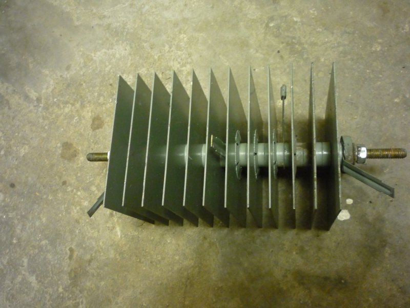

Pótolni fogom vasárnap este, ugyanis a trafó vidéken van és nem írtam fel minden méretét. Gyanítottam , hogy Co lehetett, mert mellette találtam meg a hidakat és kondenzátorokat, melyek nagyobb részt már roncsoltak voltak. Azonban abban reménykedem hátha sikerül egy kisebb teljesítményű trafót összeraknom, amivel 2- 2.5 mm-es elektróddal hegeszthetek. Ugyanezen a telepen találtam hűtőlemezelt Graetz hidakat is, de semmi adat nincs rajtuk. Láttál már ilyet? Ha igen, tudsz valamit mondani róluk? Köszönöm előre is! Üdv!
Ezek szelénlemezek. Nyugodtan ott hagyhattad volna a telepen.
Ha ezek voltak a trafókon, az nem CO2 hegesztő volt. Legfeljebb akkutöltő.
Igen,láttam, -sőt használtam is hajdanán. Ez szelén egyenirányító, hegesztőgépbe nem igazán alkalmas. Ha nem vagy járatos a villamosság területén,akkor ez számodra inkább csak érdekesség,mintsem használható alkatrész. Régen akkutöltők, kisebb galvanizáló berendezések egyenirányítójaként funkcionált, de hegesztőgépekben az előtoló tápfeszültségének egyenirányítójaként és ezen kívül még sok-sok egyéb célra használták. Ha a korábbi képen feltett vasmagot MMA (elektródás) hegesztőtrafó készítésére akarod felhasználni, azt csak olyan módon lehet elkészíteni,mint ahogy a mikrohullámú sütő trafója készül. Azaz a primer és a szekunder közé mágneses söntöt kell tenni. De előrebocsátom, hogy erősen kompromisszumos gép lesz belőle. Szerintem erre kár az időt pazarolni, hiszen 10000Ft-ért ennél jobbat tudsz venni, és ez a gép neked többe fog kerülni. Én Co gépben gondolkodnék,-de a döntés joga a tiéd.

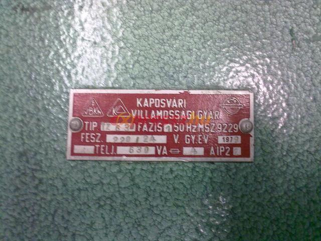

ez a trafó alkalmas lenne hegesztőre 24 voltos 630VA os
nem tudom fejből de a szekunder kb. 4X2 mm es fazonhuzal a primer szigeteléssel együtt 2.5 mm es
Akkor meg kell próbálni. Bár a 24V lehet kevés d epróba cseresznye. Persze mindig nézd hogy mennyire meleg a cucc.
Túl kicsi és nem arra készült. A gyújtófeszültség túl kicsi, illene 50-55 V között lennie. Ügyes hegesztő 35-40 V-tal is ívet tud fogni, de leírásodból ez nem derül ki. A trafó tekercseinek csatolása szoros, a pálcás hegesztőhöz meg laza csatolás kellene, ami eső karakterisztikát eredményezne. 630 VA az 24 volton ~26 A. Ha ennek dupláját számoljuk a hegesztés kis kitöltési tényezőjével, 50 A-rel legfeljebb 2-es pálcával lehet hegeszteni.
