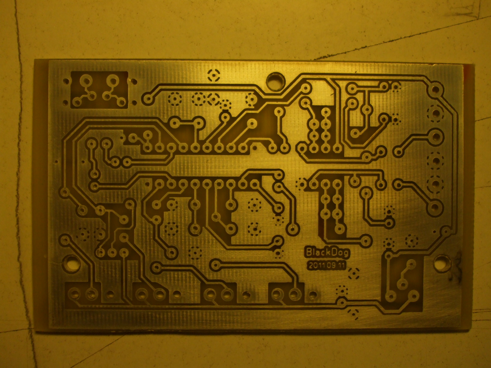

(#) blackdog hozzászólása Szept 12, 2011 /
Megépítettem az LM1036+NE5532 szabályzót.
Az a gondom vele, hogy kb 30% hangerőnél elkezd recsegni. Próbáltam két külön tápforrásról és úgy is, hogy a potikat levettem, de mindig recseg.
Mi lehet a gond?

(#) poros válasza blackdog hozzászólására (») Szept 13, 2011 /
Szia! Szerintem így első olvasásra kondenzátor hibának tűnik, de még nem nézte át a nyákot. Próbáltad csak az LM1036 ra kötve, kihagyva az NE5532 ? Ott ahol nagy jelszint bekötése ajánlott.
(#) blackdog válasza poros hozzászólására (») Szept 13, 2011 /
A magas jelszint bemenetet elhagytam.
Én is kondira gyanakszom, de nem tudom melyik lehet az. Azt sem tudom merre induljak.
Nálam is van 12voltos stabilizátor onnan kap feszültséget az 5voltos stabilizátor is. A stabilizátorok bemenő is érdemes tenni egy 10uf és 100nf kondenzátort valamint a kimenő oldalra 4,7uf és 100nf kondenzátort. Valamint ha van nagyítód nézd át vele tüzetesen a nyákot, fólia maradványokat keress. Az én "csodaszerszámom" egy félkemény rézkefe amivel forrasztás után kíméletlenül át kefélem a forrasztási oldalt. Volt amikor nagyítóval is több óráig keresgéltem a nyákon mire észre vetem a hajszálnál is vékonyabb rézmaradványt ami gondot okozott.
A stab IC-k előtt és után is van 100 nF ill. előtte 100 uF.
Most átforrasztom a fotikat.
A jobb oldali bemeneten a bemenő kondit kicserélem elkóra. (lássam ill. halljam a különbséget)
Még egyszer átpucolom a panelt.
Teszek majd fel képet.
Eddig mi volt a bemeneten? Ott a kis és nagy szinteknél is 10uf elektrolit kondenzátor van előírva. A képeken levő nyákodon is elkó van stilizálva a bemenetnél.
igen beültetési képen elko van, de 1 µF multilayer került bele. C3, C8
