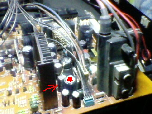

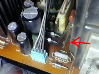

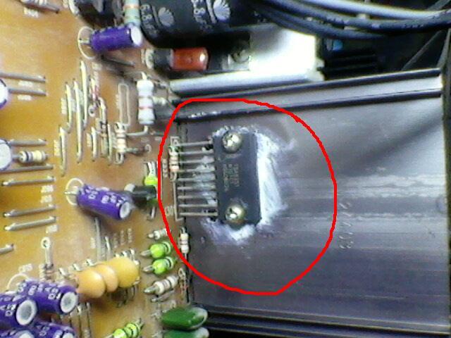

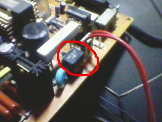

Hozzánk került egy ismerőstől egy 28"-as Daewoo 2898ST .Bár a belét nézve ez philips.(S/N:4859801393-01)
A tv sokáig állt, nem is volt bedugva. De jó volt amikor eltették.Nálunk egy napot ment közbe végig serceget.Szétszedtem,kipucoltam,kiporszívóztam, nem láttam sehol szikrát, nem tudom honnan jött a hang.Egy nap után aztán egyet durrant, füst, kép el. Szét szedtem, találtam egy TDA 8351-es IC-t ami kijukadt/kiolvadt.(1.kép)Mellette volt egy púpos ELKO 85-fokos.(2.kép)Kicseréltem mind a kettőt (az ELKO-t 105-fokosra). A tv-n újra volt kép(sercegés persze maradt) viszont pár óra múlva szépen elindult a kép lefelé és miután eltűnt, csak szivárvány maradt.Utána olvasgattam a fórumokon, azt írták páran hogy a demagnetizálás miatt van(vagy mi nem igazán értek hozzá)Kiforrasztottam az alkatrészt (96209 BC1484R) a boltban helyettesítőjét adták (MZ73B-30RM).(3.kép)beforrasztottam és pár óráig jó is volt aztán pukkanás és a kép megint elment és füstölt. Áram alatt a kondi amit kicseréltem rohadt forró és valahol arról a környékről jön a füst is. a nyák is be van sötétedve 1-2 helyen.(pl:4.kép)
Tudnátok nekem segíteni, hogy mi okozhatja ezeket a tüneteket?Ha lehet nem vinném szervízbe mert nem ér annyit a tv szerintem.
Előre is köszönöm a tanácsaitokat!

(#) karaszbandi válasza kupi hozzászólására (») Szept 16, 2011 /
Esetleg véletlenül nem fordítva tetted be a kondit?
Vagy a feszültsége nem jó?
Mástól nemigen szokott forni.
A sercegés nem az eltérítőtől jön véletlen?
Elég sok volt eltérítőhibás.
(#) kupi válasza karaszbandi hozzászólására (») Szept 16, 2011 /
Hali !
Kösz a gyors reagálást!
A kondit jól raktam be. A régi és az új is 47mikrofarados, 160V-s.Csak az új nagyobb hőfokos. Az nem lehet baj nemigaz?
Az eltérítő tekercs az ami a képcsövön van?Mitől serceghetne?Lement a lakk róla és áthúz?
Van kettő dióda talán, vagy nem tudom mi, ami körül megfüstölt a nyák.Kitudom mérni ezeket multival, hogy jo-e?A 4. képen látszik.
