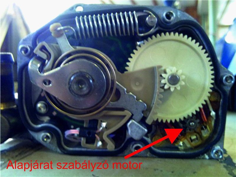

(#) csibai hozzászólása Szept 14, 2011 /
Tisztelt "Sorstársaim"!
Sajnos kb. egy kéthónapnyi normális működés után újra el-el megy az alapjárat AEE motorkódú octaviamon.
Az asszonyt nem merem elengedni vele mert ha leáll ugye se fék, se kormány, pedig sajnos gyakran szüksége lenne rá beteg szülei miatt.
A kérdéseim a következők:
1. A képen láthatótól jobban szét lehet e szedni tisztitás céljából a pill.szelep ezen részét?
(A múltkori tisztogatás után kb. 2 hónapig rendesen működött.)
2. Ha összerakom akkor kell-e "tanitani" ezt az egységet, és ha igen hogyan csináljam?
(Vag-Com és kábelem van)
3. Van e valami egyéb ötletetek a hiba javitására?
Segitő válaszaitokat előre is köszönöm.

(#) csibai válasza Ribald hozzászólására (») Szept 15, 2011 /
Elszomorodva olvasom "Ribald" hozzászólását! Ha ennyi próbálkozásra sem sikerült. Az előző hozzászólásomhoz mellékelt képen bejelöltem az alapjárat állitó motorját. Elképzelhető, hogy annak a motornak az érintkezői vannak eloxidálódva mert amikor a félkörives tárcsával jó alaposan megjárattam azután vagy két hónapig minden rendben volt. Lehet ott valami hiba szerintetek? Azt a kis motort hogy lehetne kiszerelni és kicsit megpolirozni az érintkezőit? Szerintetek lehet valami ilyesmi a megoldás?
(#) hibbantpasi válasza csibai hozzászólására (») Szept 15, 2011 /
Az alapjárati motor gyújtáson "zúg". Ha nem zúg, biztosan meghalt. Szétszedés, pucolás, stb. után többnyire újra kell tanitani, ritkán jó elsőre.
üdv: hp
(#) csibai válasza hibbantpasi hozzászólására (») Szept 15, 2011 /
Köszi a gyors választ, de....
ha leirnád a tanitás folyamatát azt nagyon megköszönném
a gyújtás ráadásakor zúg valami, de az gondolom az üzemanyag-szivattyú
van, hogy néhány óráig, esetleg napig rendesen működik, de ez benne a legidegesitőbb, mert hát valami rossz vagy nem...
szét lehet e még a képen látottól jobban szedni?
mégegyszer kösz.
Ennél jobban sosem szedtem szét.
Ha leveszed a légszűrőházat, gyújtás ráadásakor zizeg a fojtószelep ( állitgatja magát).
Alapbeállitáshoz lusta vagyok, inkább áthordom a barátomhoz.
Elvileg tudom ugyan, de jobban jársz vmelyik Vag-com fórummal, ott gyakorlottabb emberek forgolódnak.
üdv: hp
