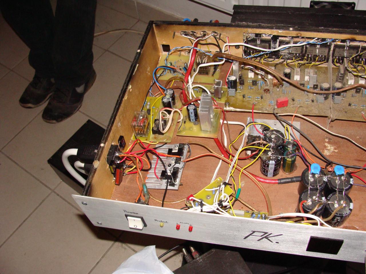

Habár a kábelezés pókháló, és első kérdésetek az lesz, hogy "nem gerjed?" de végre tökéletesen működik. A hűtés is jó, alig fűt, és semmi alapzaja nincs. Nem hallani, amikor bekapcsol a relé. Itt láthatjátok a megoldásom, hogy szigeteletlenül a fetek két bordára kerültek, közte a venti, ami jó megoldásnak bizonyult. Meg is lepődtem, de szinte lehetetlen küldetés túlfűteni. Kikapcsolt ventinél egy percig hajtottam majdnem maxon, és csak langyos volt a borda, pedig előtte is ment már. Eddig csak gányolás, de holnap rendbe teszem. 2x80 voltról hajtom, kb 450 wattot, de nem mértem még. Annyi boztos, hogy 500w rms hangfalat kegyetlenül megzavarja. Féltettem is kicsit a szórókat
(#) agressiv válasza Gyozo92 hozzászólására (») Szept 15, 2011 /
„Kikapcsolt ventinél egy percig hajtottam majdnem maxon”
Passzív hűtésnél az 1 perc az semmi. Hajtsd fél órát maxon és máris megég a kezed. Ne legyenek illúziók, mert egy ekkora teljesítményű végfok fűt és jobb, ha ez nem élesben derül ki.
Amúgy jópofának tűnik és mellesleg nekem a szépen bekábelezett erősítőm brummos volt és gerjedt is a pókhálós összehángált nagyon jól sikerült, ezért nem is piszkálom
(#) Gyozo92 válasza agressiv hozzászólására (») Szept 15, 2011 /
Természetesen holnap rendesen meg lesz hajtva, és a ventiket is bekötöm. Egy a bordát hűti, egy pedgi a házat szellőzteti át. Ez látszik is a képen. A szomszédok miatt nem akartam már ilyenkor egy percnél tovább járatni úgy, hogy rendesebben meg van küldve. De biztos ami biztos, fog bele kerülni egy termikus védelem is, úgy mint hőmérséklet szabályozás a ventiknek. Aztán jöhet a másik oldal. A szomszédok nagy örömére...

(#) sprofan válasza Gyozo92 hozzászólására (») Szept 15, 2011 / 1
Műterhelésről hallottál már? A szomszéd is ezt ajánlja...

Szerintetek hajszárítóból bontott cekasz elég erős ehhez? Igaz ma kipróbáltam, hogy rácáfoljak azokra, akik a hűtőbordát kicsinyelték (már nem itt, hanem főleg személyesen sokan mondták, hogy ez a borda kicsi lesz neki.
Hát kb fél órát hajtottam, közepes hangerőnél, és rövid időkre feltoltam max hangerőre. A ventillátort természetesen nem kapcsoltam be (az a joli joker)
A bordák nem lettek nagyon melegek. Sőt... Amikor bekapcsoltam a ventilátort azért jó langyos levegőt fújt ki, de nagyon távol állt a forrótól az egész. Simán bírta volna még tovább. Holnap fél óra rendel max hangerőn ventilátorral, meglátjuk mi lesz. Egyébként elég alacsony, 16mA nyugalmival megy, nem is kér többet.
(#) agressiv válasza Gyozo92 hozzászólására (») Szept 16, 2011 /
„Egyébként elég alacsony, 16mA nyugalmival megy, nem is kér többet.”
Akkor nem csoda, hogy nem melegszik, viszont az érdekes, hogy nem is kér többet. Én azért megmérném a torzítását szobahangerőn.
19mA-el semmilyen félvezetős erősítő nem képes normálisan üzemelni. Sima színusz jelet ráengedve is feltűnne szerintem, hogy valami nem stimmel, ha tényleg vájt füled lenne.
Nem kell szkóp, szoftveres spektrum analizátorral lehet a legjobban belőni a nyugalmi áramot (ARTA például). A kimenetet rákötöd a hangkártya bementére, és a programban van színusz generátor, amivel máris meglátod, hogy ilyen áram mellett (amit kb a meghajtó fokozat vesz fel) ilyen 1%-os torzítást eredményez. lassan tekered fel a nyugalmi áramot és hallhatóan kitisztul a színusz jel és azt is látod, hogy a felharmonikusok tűnnek el. Ebben az esetben hangszóróval terhelve kell mérni. egy ilyen fetes erősítőnek akár 150mA-is kellhet a legjobb torzítás eléréséhez.
