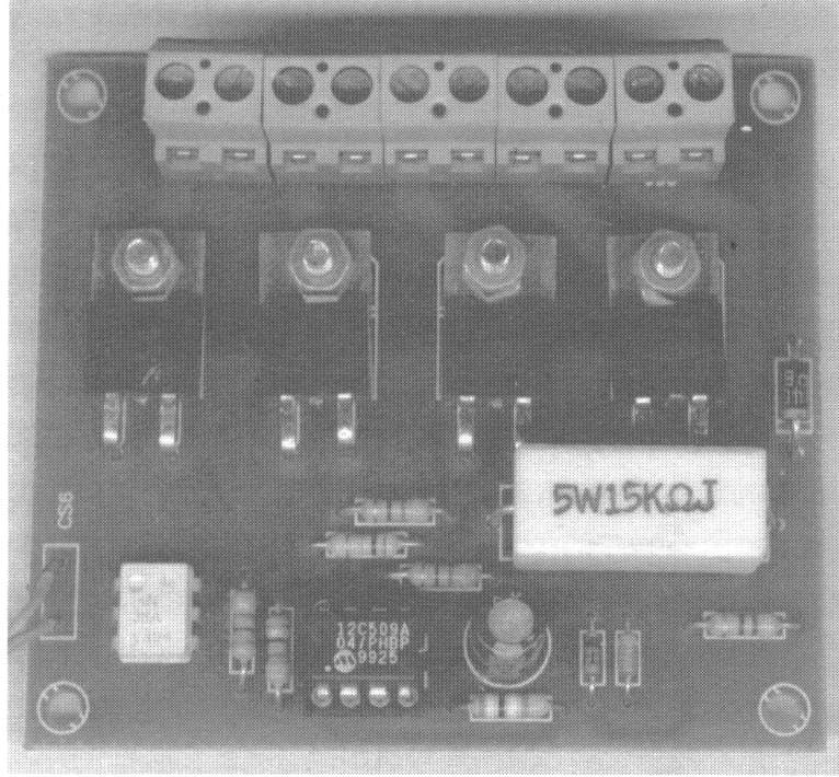

(#) PHARO hozzászólása Márc 6, 2008 /
Nekem olyan kapcsolásra lenne szükségem,hogy egy nyomógomb két áramkört vezérel.Az elképzelésem az,hogy ha egy időintervallumon belül 1× nyomom meg a gombot,akkor a 'relé1' húz be, ha 2× nyomom meg,akkor 'relé2'. Az időn túli gombnyomás pedig lenne a kikapcsolás.
Előre is köszönöm

Jó ötlet mind a 2,de rajz nélkül nem biztos,hogy boldogulnék.Pontosan arról lenne szó,hogy egy barátom megkért,hogy alakítsam át a csillárját a következő képpen.6 db gyertyaizzó van a csilláron és szeretné külön választani (külön-külön kapcsolni) 3-3 db-ra.Itt jön a bonyodalom: utólag már nem lehet behúzni 3. vezetéket,ezért kellene a nyomógombos megoldás.Tehát ha 1× megnyomja a gombot akkor világít a 3 izzó. Ha 2× nyomja meg, akkor annak a relének a végére egy olyan PIC-es áramkör van kötve, ami egy gyertyát szimulál és annak a végére van kötve a másik 3 izzó.
Gondolom a nyomógomb alacsony feszültségen van,.A ki-be kapcsoló áramkör kimenetét pedig úgy kellene átalakítani,hogy optócsatolóval leválasztva a 230V-ot triakkal vezérelni az izzót.
A kérdésem az lenne,hogy nem szed össze a vezeték zavart a nyomógombtól az ic-ig és tudnátok adni rajzot a ki-be kapcsolóról?

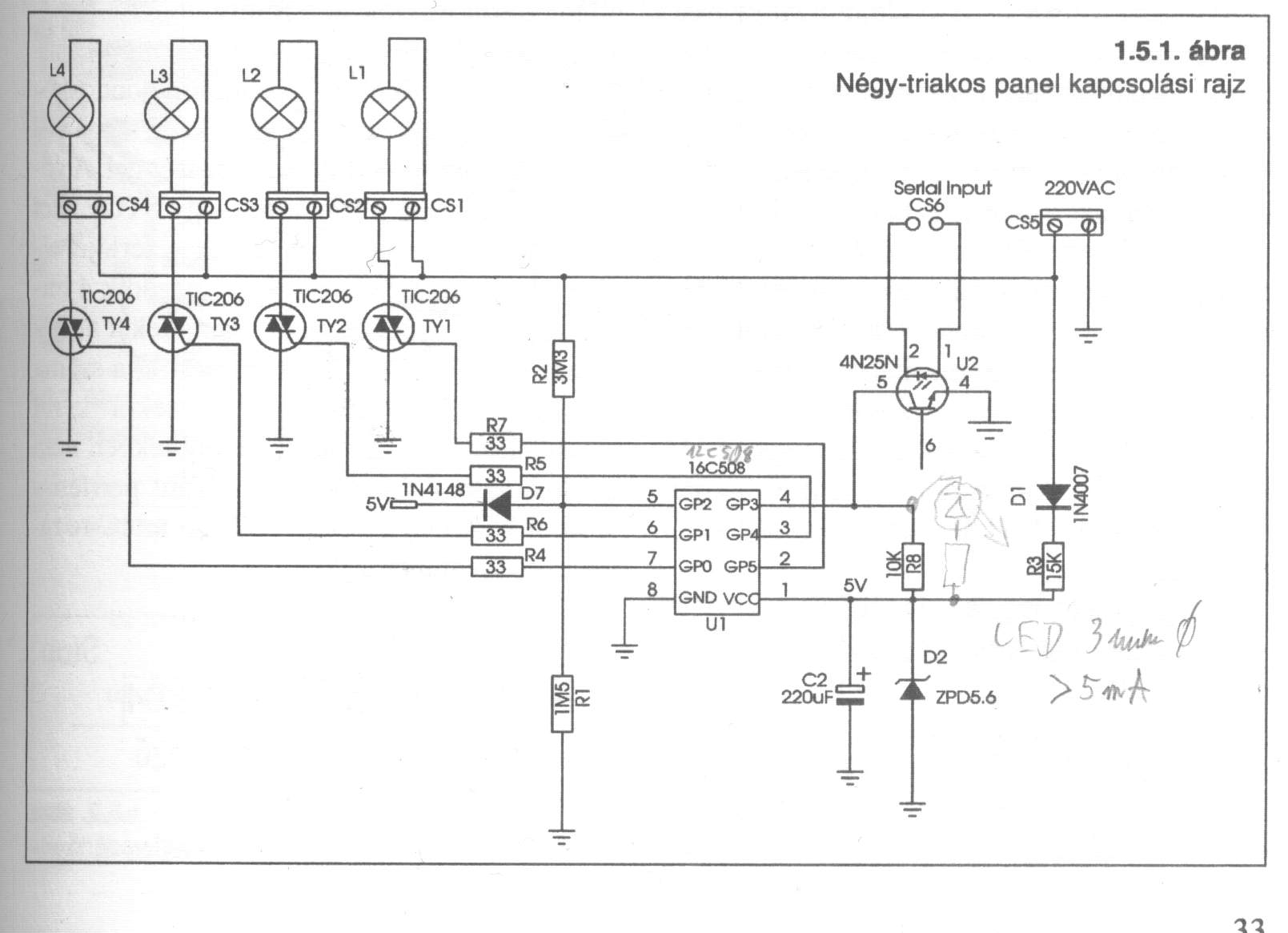

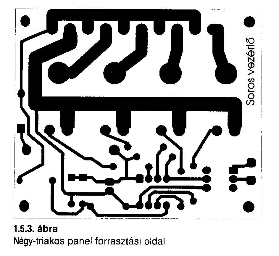

(#) _JANI_ válasza PHARO hozzászólására (») Márc 7, 2008 /
A "PC bővítő kapcsolások I."-ben, a 33. oldalon van egy kapcsolás, a "Négy-triakos panel RS232 soros vezérléssel". Ez egy viszonylag egyszerű áramkör, de a programot salynos nem mellékelték . Aki ért hozzá annak lehet, hogy nem fog gondot okozni a megírása...
Talán segít valamit a kapcsolás.
