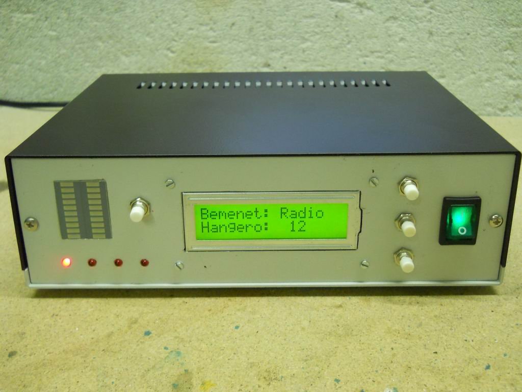

Sziasztok, a hétvégén dobtam össze ezt a négy csatornás bemenetválasztót. A lelke a TDA7439-es audio processzor, amit I2c buszon keresztül egy PIC vezérel. Van benne hangerő, magas, közép, mély, gain, attenuate (ezt balance-nak használom) szabályzás. Még nincs teljesen kész a program, és a kivezérlésjelző sincs még kész, de már működik.
Több kép itt: Bővebben: Link Üdv!
(#) vicsys válasza Panhard hozzászólására (») Okt 2, 2011 /
Szép munka! Már csak az infrás vevő hiányzik...
(#) Panhard válasza vicsys hozzászólására (») Okt 2, 2011 /
Köszi, gondoltam infrára is amikor terveztem, de elvetettem az ötletet, mert műhelybe lesz, ott közel lesz mindig, meg az infrát amúgy sem tudnám leprogramozni.
(#) zolika60 válasza Panhard hozzászólására (») Okt 2, 2011 /
Szép munka. De miért vannak az ellenállások olyan ferdén beültetve, és miért kellett a hálózati kapcsolót körbetekerni szigetelőszalaggal?
(#) janikukac válasza Panhard hozzászólására (») Okt 2, 2011 /
Gyári ! Szép munka !
(#) Panhard válasza zolika60 hozzászólására (») Okt 2, 2011 /
Azért tekertem be, nehogy véletlenül hozzáérjek. Tudom, zsugorcsövet kellene húzni a kapcsoló lábaira, de nekem ez így is jó. Az ellenállások állóra vannak tervezve, de nem a szokásos lábtávolsággal, mert így kevesebb helyet foglal mint egy fekvő, és így még a lábak között el lehet vinni egy vezetőcsíkot, vagy kettőt.

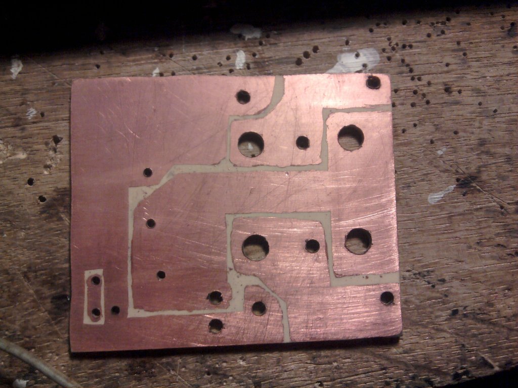

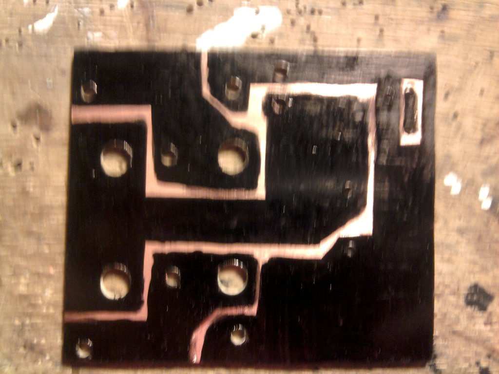

Üdv.A mai konstruckiom egy nagyon egyszeru egyeniranyitas es 10000µF szures.Ez lesz a jovendobeli labortapomban(723mas icevel).A kijelzo led ideglenes masfajta lesz helyette.Jojjenek a kepek.
(#) zolika60 válasza Davidd hozzászólására (») Okt 2, 2011 /
Szépnek nem mondanám, de ettől jó még lehet.
(#) janikukac válasza zolika60 hozzászólására (») Okt 2, 2011 /
Ne legyél gonosz, voltál te is kezdő, sőt ÉN is voltam nagyon csunya panel gyártó.
(#) zolika60 válasza janikukac hozzászólására (») Okt 2, 2011 /
No de mert leszólták, javítottál a minőségen. Nem gonoszkodás, ha számon kérem a rendes munkát. Csak jobbító szándékkal teszem. :yes:
Ebben igazad van ! )
(#) DJanosi válasza Davidd hozzászólására (») Okt 2, 2011 /
Kissé durva smirglit használsz!
No látod, barátom.
(#) boldivi válasza DJanosi hozzászólására (») Okt 2, 2011 /
Anno, amikor a technika tanárunk tanított NYÁK-ot készíteni engem és a haveromat, a haveromnak sikerült annyira megcsiszolni, hogy a furatok körül és a lemez széleinél is lejött a réz. Nem is csoda, hiszen a csiszolópapíron mozgatta erőteljesen a NYÁK-ot. Persze akkoriban nálam is előfordult néha, hogy megkoptattam.
(#) Davidd válasza DJanosi hozzászólására (») Okt 2, 2011 /
Koszönom a valaszokat.Probalok egyre jobbakat csinalni csak nem mindig megy.Tudom a smirgli kisse durva de nem volt mas.A legnagyobb baj hogy csak hetvegen vagyok itthon es akkor amit csak tudok megcsinalok.Az lenne a kerdesem hogyan tudnek meg javitani a nyakom minosegen?
Ha nincs esélyed drágább felszerelésre akkor mindenképp szerezz be vékony alkoholos filcet egy vonalzót és valami finom csiszolópapírt ! Ne meg ne csak egyszer kend be a filccel minimum 2 szer rajzold újra !
(#) boldivi válasza Davidd hozzászólására (») Okt 2, 2011 / 1
Időről időre egyre jobba és jobb NYÁK-okat fogsz készíteni. Ez már csak így megy. Nézz be a NYÁK-készítős topikokba, Internetes leírásokba.
Arra ügyelj, hogy sok hülyeséget is tanácsolnak, mint pl. letört higanygőzlámpa fotózáshoz és társai... (elég egy 8W-os fénycső vagy akár egy vagy több nagy teljesítményű UV LED.
Eleinte tussal (tinta) és megfelelő tollal rajzoltam, utána átálltam alkoholos filctollal. Használj vonalzót! A finom csiszolópapírt felváltotta a Superdoll és a rongy.
Aztán jött a fotózásos technika és így tovább....
Ügyelj a biztonságos és tiszta munkavégzésre! Kesztyű, védőszemüveg, gondos munkamenet tervezés, megfelelő előkészületek. Jól szellőző helyen dolgozz vegyszerekkel!
(#) Davidd válasza boldivi hozzászólására (») Okt 2, 2011 /
Maratni is mindig kint az udvaron maratok.Most is 3szor kentem be filcel hogy nehogy alamarjon.Igen csak vastagfilc.Vastagfilcel eleg nehez,de probalkozom minel szebbet es jobbat alkotni.Fototechnikan nem nagyon gondolkodtam,hanem anyumek fejet itt eszem miota hogy kellene egy lezernyomtato(most csak tintasugaras van).Koszonom mindenkinek a tanacsat.
Van olyan filc, amivel elég egyszer felrajzolni. Bár én se mertem úgy beletenni a marószerbe, hogy átlátszott a vonal, csak néha. Általában az volt a baj, ha többször áthúztam, hogy felszedte az előző vonalat. Tehát volt, hogy többször húztam át a filctollat. Másik hátránya, hogy a nehéz tökéletesen ugyan arra a vonalra húzni egy másikat.
De idővel kitapasztalja a kolléga.
Jó a tintasugaras is, én is azzal csinálom többnyire! Lehet kapni többféle fóliát tintasugaras nyomtatóba. Ott ki kell választani az "írásvetítő fólia" vagy a "fotópapír" típust.
Persze ha a vasalásos technika mellett döntesz, akkor mindenképpen lézernyomtató kell.

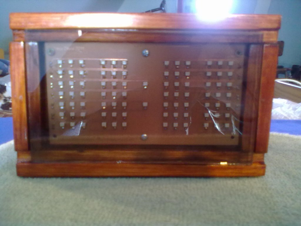

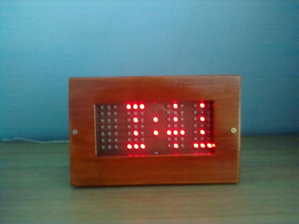

(#) ndavid87 hozzászólása Okt 3, 2011 /

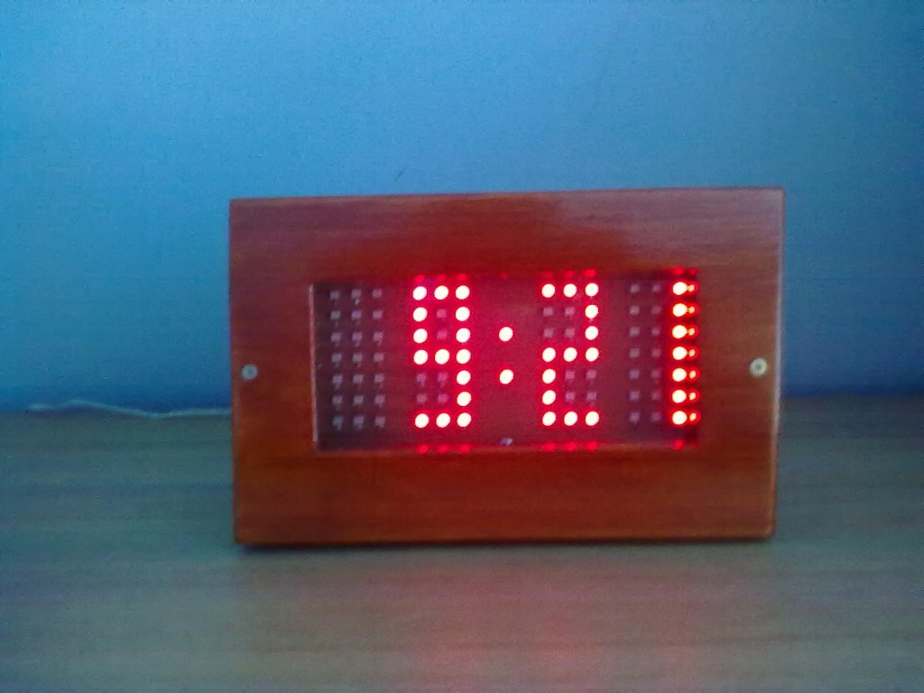

Az ismerősöm küldött pár képet a neki készített óráról.
Az elektronika az én, a dobozolás pedig az ő munkája.
Az előlapra még kerül majd díszítés.
