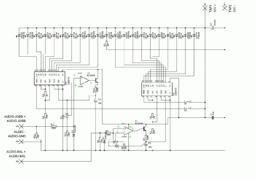

mivel az lm358-nak fizikálisan 8 lába van,ezért vélhetőleg jóaz eagle,és szimpatikus is, csak nem megfelelő a tudásom, ezt belátom. A rajzon az ic4 bekötésében kéne help...

Megalkottam Eagle-ben, nem hagyott nyugodni, talán rá is jöttem az LM358 mottójára
Legyetek szivesek nézzétek át, ha van benne hiba, akkor javítom! Köszi!
Egy vezeték hiányzik az r13-C4 és az IC1 5ös láb közül így első ránézésre.
Arra gondolok, az zavar meg téged, hogy mindkét műveleti erősítőnek rajzoltam tápot. Azért készült így a rajz, mert mikor csináltam, akkor még nem dőlt el, hogy mindkét oldalnak külön tokozású opát tervezek-e a panelre, vagy egy közös duál lesz hozzájuk.
Ha te a duál irányba mozdulsz el a tervezéssel, akkor értelem szerűen csak az "egyik kap tápot", mert tokon belül ez már közösödik a másikkal.
Beszámoztam a rajzon a tokozást.

Közben már rájöttem, hogy az LM358-ban gyakorlatilag 2-szer van benne az a műv. erősítő, csak én úgy álltam neki, hogy megcsinálgattam magamnak saját lbr-be a használandó alkatrészeket, meg szépen elnevezgettem, stb..., hogy ne legyen benne mindenféle, amiről azt se tudom, micsoda. (Nem tehetek róla, rendmániákus vagyok ) Amit a sajátba megkreáltam, annak persze öt lába van a sematikus rajzon, viszont 8 lába van a nyákon,amiből persze 3 üresen van. Ebből raktam fel a sematikus rajzra kettőt. Ha jól értelmezem a dolgokat, akkor eredetileg az LM358-ból 1db kell(ene), nekem viszont 2 választásom van, vagy 2 db-ot rakok, amibőlmindkettőnek csaka felét fogom használni, vagy átrajzolom az alkatrészt az lbr-ben... Ha mindkettőnek csak az egyik felét használom (tehát ha 2 db LM358 van a rajzon), akkor jó a bekötés? Mindenképp átszerkesztem az lbr-t, csak tudni szeretném, hogy jól értelmezem-e a dolgokat...
Szia, igen 2 van 1 tokban, ha a nyákrajzon a lábkiosztásodat ennek megfelelően tervezted akkor működni fog.mellékelek egy képet hogy is néz ki a felépítése. Mellesleg lehet 2-t is használni csak felesleges plusz költség.
Azt hiszem, akkor tényleg értem
Léteznek olyan DIP8-as tokozású műveleti erősítők, amikben csak egy erősítő van. Ezek lábkiosztása eltérő.
Illetve léteznek úgynevezett duál kialakítások, ahol meg 2db erősítő van a tokban. Ezekből ha akarod kihasználod mindet, de ha akarod, akkor csak az egyiket. Ilyenkor a használaton kívülinek a lábait össze lehet kötni egymással. Bizonyos esetekben olyan panelt célszerű csinálni, amiben külön vannak, máskor meg a duál a jó választás.
Megcsináltam a megbeszélt módon, most már jónak kell lennie! Én is beszámoztam a rajzon, hogy az ic melyik lábára mi megy. Megnéznéd? Esetleg a rajzon nincs más hiba?
Bocsánat, csak most vettem észre, hogy a korábbi képnél valami nem stimmelt, hiányoznak belőle vonalak (akarom mondani vezetékek). Valami gond volt, az Irfan View nem szerette a pdf-et
Itt a kép, remélem stimmel, ha van benne hiba, kérlek szólj(atok), mielőtt elkészül a panel! Thanks.

Az általam feltett *.pdf fájl Eagle-ből lett exportálva, tehát általam készített sematikus rajz, amiből ugye Eagle-vel 2 kattintásra (meg némi huzkodással) nyák lesz. A kérdés az, hogy az általam készített rajzon minden stimmel-e Alkotó által feltöltött rajzzal (akinek mellesleg ezúton is köszönöm a hozzám való türelmes és segítőkész hozzáállását). Ha igen, akkor nyert ügyem van, csak más hibáját mindig könnyebb megtalálni, ezt a dolgot most előnyösen szeretném felhasználni

"Rápislantasz" a rajzomra, hogy ok-e? Az ic lábait is beszámoztam, remélem ok.
Nem. Ellenőrizd magad. Én feltettem a saját átrajzolatomat.
