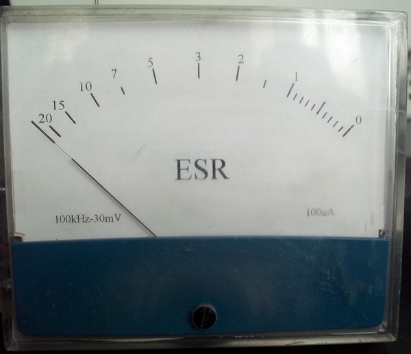

(#) danyi hozzászólása Jan 9, 2012 /
Vég olvastam a hozzászólásokat,de én előbb egy egyszerűbb analóg megoldást választottam, és meg is építettem Bővebben: Link de a skála megrajzolását valahogy nem tudtam pontosan hogyan is rajzoljam fel,vagy hozzá való táblázatot ESR ertéket nem tanáltam.
(#) Mezey István válasza danyi hozzászólására (») Jan 10, 2012 /
Vegyél 10db 1 Ohmos indukció szegény ellenállást, forraszd sorba és ezel rajzolj be ellenállás skálát. (20-50-100 Ohmos sem árt) Jobban jársz ezzel , mint az "egybites"-el. Mint a jobb leírásokban olvashattad, az ESR érték kapacitás-, típus-, gyárfüggő.
(#) danyi válasza Mezey István hozzászólására (») Jan 11, 2012 /
Nagyon köszönöm a tanácsot,meg is csináltam mindent ahogy írta és a műszert ahogy mások is megépítették,az értelmezésem szerin rendesen működik de az 1 ohm alatti értékeket a skála hossza már nagyon kicsi és így 1 ohm alatti mérések nem nagyon értelmezhetőek.Még az lenne a kérésem hogy hogyan lehetne ezen valamit is javítani ?
(#) Ge Lee válasza danyi hozzászólására (») Jan 11, 2012 /
Változtatsz a méréshatáron és az sem árt ha jó nagy a műszer. Nagyon ritkán kell 20-30ohmnál több, általában csak az 1-2µF-os nagyobb feszültségű (pl. 400V-os) kondikhoz. Egy 2,2µF/400V új korában 12-15ohm körül van, egy 3,3µF/400V már 5-6ohm körül (ezek saját mérési eredmények). Az enyémről simán leolvasok 0,05ohmot is, amire szükség is van a nagyobb kapacitású elkók esetében.
