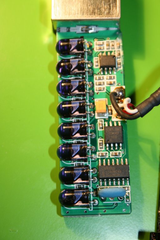

Előbb cselekedtem, mint gondolkodtam volna, szétbombáztam egy Kiyo blokkoló fejet, lefotóztam, feltöltöttem, hogy linkeljem ide egy kérdéssel, de most láttam, hogy van egy frankó kis téma ezügyben. Úgyhogy este elkezdem olvasni a témát, most csak a kérdésemet teszem fel, hogy tudok e a kiyon teljesítményt növelni, esetleg duplikáli a fejet? ( Arra gondoltam, hogy amikor a fejben a vevő led érzékeli a mérést, és a ledek elkezdenek kibocsátani zavarást, akkor azt még egy jóval nagyobb felületű "infra reflektorba" is bevezetem, és az mind küldi a zavarást) Vagy nem a küldő, hanem a vevő led az érdekes? Azért csatolom majd a fotókat, hátha érdekel valakit!
Szerintem nem tudsz tuningolni a blokidon.
a képeket szívesen vennénk. Mindíg lehet tanulni valamit

![]() Ebből azt szűrtem le, hogy a kisugárzott teljesítmény elég, legalábbis előre, hanem plussz érzékelő ledeket kellene még bekötni. Csatolom a képeket:
Köszi,
Tudnál olyat, hogy a kondik és az IC-k is jól látszódjanak pl természetes fény mellett fotózva, merőlegesen szembe a panellal? Szerintem ezt nem nagyon tudod tuningolni. Több vevőlednek meg nem nagyon van helye. Ha lenne is, lehet, hogy gerjedni fog a vevő és napfényre mindíg beriaszt
Már miért ne tudná. A duál FET-ek gate lábai adottak, elbír az még egy-két gatekapacitást, aztán azt a kimeneti fokozatot kell felszorozni így. Ettől függetlenül é a trafi blokkolását marhaságnak gondolom, a sebességkorlátozások minden normális vezető érdekében vannak, nem azért, hogy önjelölt módon túllépjék azokat olyan eszközökkel, melyek a rendőrség munkavégzését effektív akadályozzák, veszélyeztetve ezzel nem csak magukat, hanem főleg másokat. Az ember a saját hülyesége árát fizesse csak meg, egy-két büntetés után máris jobban odafigyel a táblákra, és nem fog vétlen vagy akaratlagos szereplője lenni balesetnek, amivel másokat veszélyeztet.

A plusz szenzort nem ebben a dobozban rejteném el, hanem éptenék mégegyet, amit ez vezérel, vagy egy infra refire köthetném rá. Vagy a lámpa és a szélvédő sarkába rejtenék még el érzékelőket, amik párhizamosan segtik a fejben lévő érzékelők munkáját. Ez a kép lemaradt, nem a legjobb, de holnap tudok jobbat csinálni:
A szenzort is akarod duplikálni? Elvileg az sem nehezebb dolog, valami egyszerű "vagy" kapcsolatba lehet ezeket hozni gondolom, minden további nélkül. A fejekkel nincs gond, a FET-eket meghajtó vezeték rendszerint alacsony impedanciás, lehet vinni nem túl nagy távolságokra.

Tudnál egy fotót a másik oldalról is
persze, holnap. már sajnálom, hogy a központi egységet nem fotóztam le, de ezek szerint túl sok ész nincs benne.
Ha ugyis csak vevot akarsz epiteni, akkor inkabb a kozpont helyett a fejben levo fem arnyekolas alatti reszeket kene fotozni. Itt is kiderult hamar, hogy adot epiteni nem nehez, vevot mar annal inkabb.
az a fémház nagyon rá van forrasztva a lapra, nagyon nem barmolnám szét, mert még össze is akarnám rakni. de megnézem amenniyre tudom.
Ahogy erzed, csak jelzem, hogy a lenyeg az alatt van
Nem szedem szét, de hátha ennyiből is értitek, mi van alatta.
Ezeket most rendes fényképezővel csináltam, nem telefonnal
És mégegy szép kép.
Én tulajdonképpen beérném valami párhuzamos an köthető vevő egységgel. Illetve van valami megoldás hátra, 0-50 méterig terjedő védelemre?
Egy kicsit jobban bele tudnal fotozni? Nem baj, ha nem lesz tokeletesen eles a kep, csak erdekel, hogy hany db tranzisztor es ic van a femhaz alatt.
