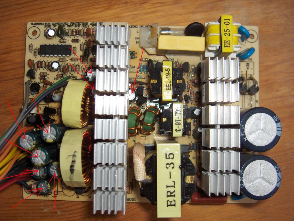

A 4271-es képen az nem az a dióda. Az a STDBY táp diódája. Lehet nem úszod meg, és vissza kell rajzolni a tápod 3.3V-os részét. Nagyon bonyolult a nyák, és a képekről nehéz tájékozódni.
Arra gondoltam még, hogy nincs-e ki a lelke valamelyik puffernek a 3.3V-os részen. Lehet nem csak a végén van, ahol te is kicserélted, hanem előtte is valahol.
Neem. A fojtó nem lesz hibás amit ki gondoltatok.
A STDBY táp nagyon csúnyán néz ki. Az szokott a beindulás elején energiát biztosítani a táp ic-nek. Lehet ott is lesz valami. Ha meg nézed a nyákod hátulját, látod, hogy hol van meg égve. Ott durva hő fejlődés volt. Ez a STDBY táp-nál van, és a kimeneti szűrőknél, puffereknél. Ezeken a helyeken kell körül nézni. A kondikon nem is biztos, hogy látszik, hogy nem jók. Ha szivárog (a fesz.), akkor nincs felpúposodva, de kisül magától egy idő után. Az is fura, hogy a vezérlő ic mellett a két fesz figyelő ellenállás meg van pirulva.

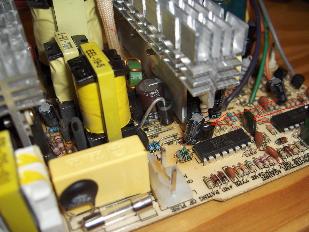

A 7500-as ic-nél is van 2 zöld kondi. Csúnyák. Olyan mint ha meg égtek volna azok is. A két kondiból az egyik felel a táp frekvenciááért (C12). Azt mérted, hogy a freki nem ment-e el? Meg tudod mérni a tápod frekvenciáját? Jó lenne. Ha nem a megfelelő frekin megy a táp, akkor simán elő fordulhat ez a jelenség. 50-65KHz az elvileg jó lehet.
(#) wolfcsaba válasza emmzolee hozzászólására (») Aug 19, 2011 /
A pufferkondik zsír újak, mindet cseréltem, 7 darab volt púpos, ezt írtam feljebb. A MOSPEC lenne akkor a dióda, amire gondolsz?
Mindjárt nekilátok játszani, megméregetem a feszültségeket trafó, tekercs, dióda, fojtó pontokon. Aztán lehet, hogy kiszedem a diódát, és megnézem.
A standby táp adja az 5V-t stabilan, nem fütyül, meg nem melegszik. a nyák hátulján van az a narancssárga vezeték, ott tiltottam meg a ventillátornak a fordulatszám szabályozást. Szerintem a melegedés emiatt volt.

Benyilaztam a cserélt kondikat.
Ezekre a zöld kondikra gondolsz. Ezeket nem cseréltem. Tényleg nem kellően zöld színűek. De ez okozhat ilyet?
Frekvenciát nem tudok mérni, egy szál mezei multiméterem van, meg egy forrasztópákám.
(#) wolfcsaba válasza wolfcsaba hozzászólására (») Aug 19, 2011 /
Zöld kondik cserélve, ugyanaz a helyzet. Bekapcsolásnál nyekereg, 3.3 helyett 4.25-4.30V egy satás winyóval terhelve.
Végigméregettem azokat a pontokat, amit fentebb írtam, mindenhol ez a 4.25-4.30V van, egészen a MOSPEC középső lábáig.

Én is megoldottam a problémát, mostmár sehol sem jön rossz feszültség a tápból, és rendkívül csendes is lett egyben, semmi cicergés többé. Valami rövidzárat csináltam méregetés közben a nagyfesz oldalon (a burkolattal), egy pillanatig hegesztettem is vele, aztán csattant egy akkorát, hogy még mindig cseng a fülem. Na de sebaj, lesz alkatrészem a következő ilyen táphoz.

Igen a bal oldali felel a frekiért. Lehet az elváltozott, és a tápod már rég nem a megfelelő frekin megy. Ettől a feszkók meg vannak, de a 3.3V-nál más a helyzet, mert ott egy fesz csökkentő kapcsolás van ami érzékeny a frekire.
Itt egy link. Ebben le írják a vezérlő ic lelki életét. A KA7500B ugyan az mint a TL494CN
Ha jól látom akkor az RT ellenállás az 18Kohm. A kondi ha 1nF. Akkor a frekinek 55KHz-nek kellene lennie. Valahogy ezt jó lenne megmérni.
