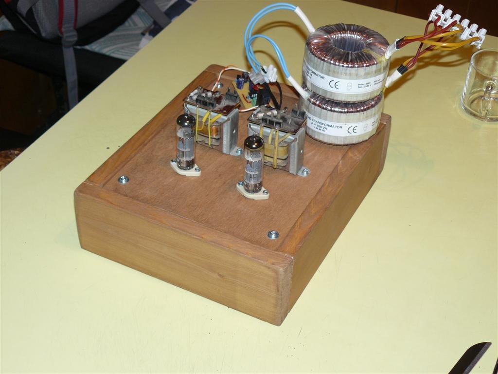

A tiéd hogy sikerült? Jó hangja van? Milyenek a tapasztalataid? Nehéz megépíteni? Tudom sok a kérdés, de eléggé beleéltem már magam. Még soha nem hallottam szólni egyet sem.
Laci szerényebb attól, hogy elmesélje, de a tavalyi Amatőr Építők találkozón az egyik legjobb hangú erősítőnek mondták.

Idézet: „A tiéd hogy sikerült? Jó hangja van? Milyenek a tapasztalataid? Nehéz megépíteni?” Sorban kezdeném az enyém a képeken látható módon sikerült , lehetett volna szebb is de sajnos itt vidéken nagyon nehéz olyan embert találni aki minőségi festést tud produkálni , ez a dobozolásra vonatkozik csak . A belsőséget azt szintén láthatod az szintén az én elképzelésem szerint és az adott kapcsolás és a felhasznált alkatrészek szerint tevődik össze . A kapcsolási rajz az a Zoli / CHZ / érdeme hisz nekem számolt és tervezett kapcsolást sőtt a kimenő trafókat is ő számolta amiket a fleta tekert meg és én összeraktam . A hangzása az azt mondani szép ezt nem én mondom , sokan hallották és sokan dicsérik . A tapasztalataim ezzel kapcsolatban szinte ugyan azok mint más egyéb erősítő építésnél , itt is előfordulhat szinte minden és itt talán a nagyfeszültség ami riasztó és veszélyes lehet hisz a 2X500 Volt nem játék . A megépítésére szintén annyit tudok mondani hogy semmi extra ami megnehezítené az építkezést , jól előre elgondolt és megtervezett belső , kölső kialakításnál semmi zavaró tényező nem jöhet be , így nekem ez az építkezés mondhatni nem nagy durranás . A beüzemelés beállítás műszerezettség nélkül szinte lehetetlen de nem reménytelen , annyit elárulok még hogy én az első körben szinte csak egy multiméterrel és a fülemmel álítottam be de a végén azért a saját magam megnyugtatása végett műszeresen is ellenőrzött. Bátran merem ajánlani az után építést amennyiben van jártasságod a csöves erősítők terén , egy kezdőnek már lehet nagy falat mert ez nem az a kategória hogy csak összedobom és máris szól . itt kell némi tapasztalat és jártasság ezen a téren .

Ez összetett kérdés és persze szubjektív. Leszögezem, hogy szerintem nem szólnak rosszul, sőt, meglepően hangos lehet, de megvannak a maga korlátai. Nem ez volt az első erősítőm, hanem egy GU50-es.
PCL86ból elkészítettem djhans kapcsolását és hallgattam egy darabig, de nekem ez inkább érdekesség volt, a múltkor kaptuk szét egy próbahallgatás után BULL1988-al. Sose kapott rendes hálózatit, pedig dobozra kész volt. Érdemes megépíteni, de ez olyasmi, amit ha építesz akár egy EL84 PP-t (ez szól most is itt), akkor már kevés lesz, főleg a mélytartomány és dinamika. Ettől függetlenül persze zene és hangszórófüggő is a dolog. Összegezve: megépíted és nagyon tetszeni fog, majd továbblépsz valószínűleg és kész, de ettől még nem lesz rosszabb.

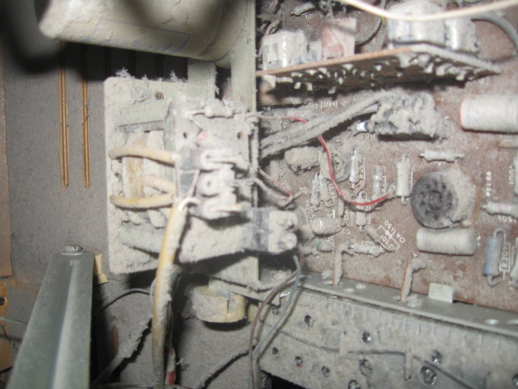

Sziasztok! kaptam a minap egy csöves rádiót a doboza elégé ramaty állapotba van kiszereltem belőle és most erősítőként szeretném használni szerintem nagyon régi lehet mert még csöves egyenirányítása van!! Arra gondoltam hogy a rádió részt kiszedem belőle mert ugyebár már azon nem tudok fogni semmilyen adót és valahogy úgy szeretném meg csinálni mint a hogy Ti szoktátok meg csinálni hogy lehessen látni a csöveket mert nekem nagyon tetszik hogy ahogy este "világit"!! a 2db varázsszemet meg csinálnám kivezérlés jelzőnek !!És még az lenne a kérdésem hogy ebben most ECL84 van hogy lehet e helyettesíteni ECL86 al ??vagy ha valakinek lenne otthon elfekvőbe a 2 cső közül szívesen cserélnék vele!! Mert későbekeiben szeretnék hozzá építeni még egyet ha meg találom a másik kimenőtrafómat hogy sztereó legyen!! A segítséget előre is köszi!!

Ezen az oldalon találtam megfelelőt, a "Morgan Jones" erősítő optimalizálásával foglalkoznak: Bővebben: Link Onnan is a legutolsó verziót néztem ki, mi a véleményetek róla? Bővebben: Link White-féle katódkövetőn alapszik, és a mutatott verzió alkalmas az én 32 ohmos fejhallgatóm meghajtására is a leírtak szerint. Kapna frankó csöves tápot pl. EZ80-al, aztán 3 E88CC-vel meg is lehetne csinálni a sztereó erősítőt. Csak fene drágák ezek az E88CC-k ![]() Idézet: „És még az lenne a kérdésem hogy ebben most ECL84 van hogy lehet e helyettesíteni ECL86 al” Bizonyos, hogy inkább EL84 van benne, ez könnyen beszerezhető, vagy kiváltható az Orosz 6P14P-vel (6?14?). A közelebbi cső pedig valószínűleg EABC80 lehet, melynek C része az előfok. Az természetesen nem igaz, hogy nincs mit fogni a rádióval. Az AM sáv mindhárom hullámhosszán számtalan adó található. A hátlapon valószínűleg van gyárilag kialakított hangfrekvenciás bemenet, melyet általában a PU gombbal lehet aktiválni.
Bocsi!! Tényleg EL84 van benne Igen a közelebbi cső EABC80 meg van a hangfrekvenciás bemenet működik is semmi baj nincs vele működik rendesen nagyon jól szól szép hangja van azon gondolkozok hogy restauráljam vagy csináljak belőle egy erősítőt úgymond csak az a baj hogy a doboza össze van törve!! mint mondasz restauráljam vagy csináljak belőle egy erősítőt??
Csinálj belőle egy erősítőt
