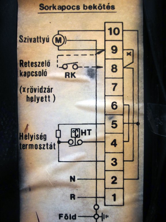

Egy gyors kérdés hogy biztos jól gondolom-e. A mellékelt kép egy Hőterm 29 kazán kapcsolási rajza (elvileg, mert még nem néztem meg hogy tényleg így néz-e ki). Szobatermosztátot úgy tudok ehhez illeszteni, hogy kiveszem a 3-4 pont közötti átkötést és a helyébe kötöm be a termosztátot?

A kazán szobatermosztátos vezérlésre történő bekötését jótállási időn belül csak a gépkönyvben megjelölt szakszervizek végezhetik. Két megoldás van ! Gravitációs üzemű kazánnál: A villamos kapcsolási vázlaton a jelölt áthidaló vezeték helyére (3-4)a sorozatkapocsba kötve. A kazán villamos csatlakoztatására szolgáló dugaszoló aljzatba bekötve ( fázissal sorba). Szivattyús üzemű kazánnál: A kazán villamos körén kívül a keringető szivattyú direkt vezérlésére bekötve. Csőtermosztáttal vezérelve ( legalább 60 C-fok-ra) ekkor indítsa a szivattyút. Vilamos szerelési munkát csak szakember végezhet !!! :felkialtas: Üdv.: moele

Szia a leg egyszerübb ha megnézed melyik két vezeték rövidzárjára indul a vezeték és azt kell a termosztátba kötni. A szobatermosztát nem kap 230 voltot csak kapcsol. De vigyázz mert lehet olyan kazánnal találkozni ahol a fázit küldi ki. Elösször probáld meg ugy hogy valami csokiban kötöd össze és elötte a kazánt áramtalanicsd illetve megnézheted a kazánban hogy van bekötve. LEHET HOGY 230V VAN A VEZETÉKEN

Közben megnéztem a kapcsolását, mivel már bőven kívül vagyunk a jótállási időn. Alapból nem fázishelyesen van bekötve (legalábbis azt olvastam a leírásában, hogy csak fázishelyesen lehet üzemeltetni), mert nálunk 1-Fázis, 2-Null. Az átkötés ugyan úgy megvan, csak itt a 4-5 között, mert kicsit más az elrendezés, de ugyan úgy egy kört alkotnak az eszközök. Köszi a figyelmeztetést, majd meggondolom hogy a két csavar ki és betekeréséhez kihívjak-e egy gázszerelőt (max átnézetem az egészet ha kihívom).
